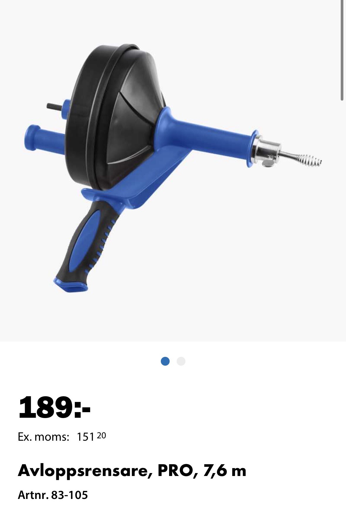

Har fått stopp i avloppsstammen i sommarstugan. Stammen går synligt i krypgrunden med en acceptabel arbetshöjd på 70-90 cm.
Jag har 3 rensluckor och lyckats lokalisera stoppet en meter nedanför renslucka när 2. Renslucka 1 närmast toaletten är överfull och renslucka nr 3 är torr.
Jag körde ner en gammal vajer (för eldragning) i renslucka 2 och kom ungefär 1 meter innan det tog stopp.
Vad behöver jag?
Alla tips mottages tacksamt.
Jag har sluten tank 3m3 som är fylld till 70 procent.

Är det fruset med ispropp ? om inte skaffa en avloppsrensare som vevas, det måste grävas igenom.
Finns på billiga varauhusen
PS inga barn som släppt ner leksaker.
D
Inte frusit…..
Jag skyller såklart på barnen men jag vette fan. De svär sig fria.
Har lite dåligt fall på rören tror jag. Men har ju fungerat bra i 5 år. Konstigt dock att stopper är i en rakaträcka.
D
En sån här kanske:
  • En blå och svart avloppsrensare, PRO-modell, 7,6 meter lång med handtag och vevmekanism.
