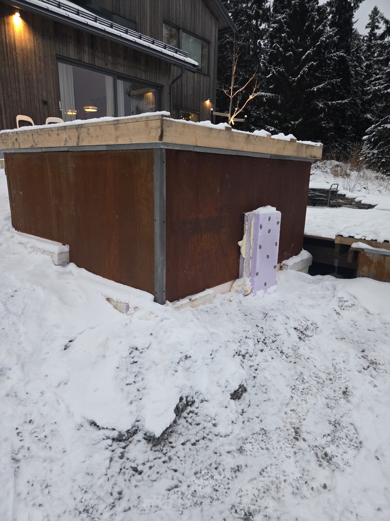

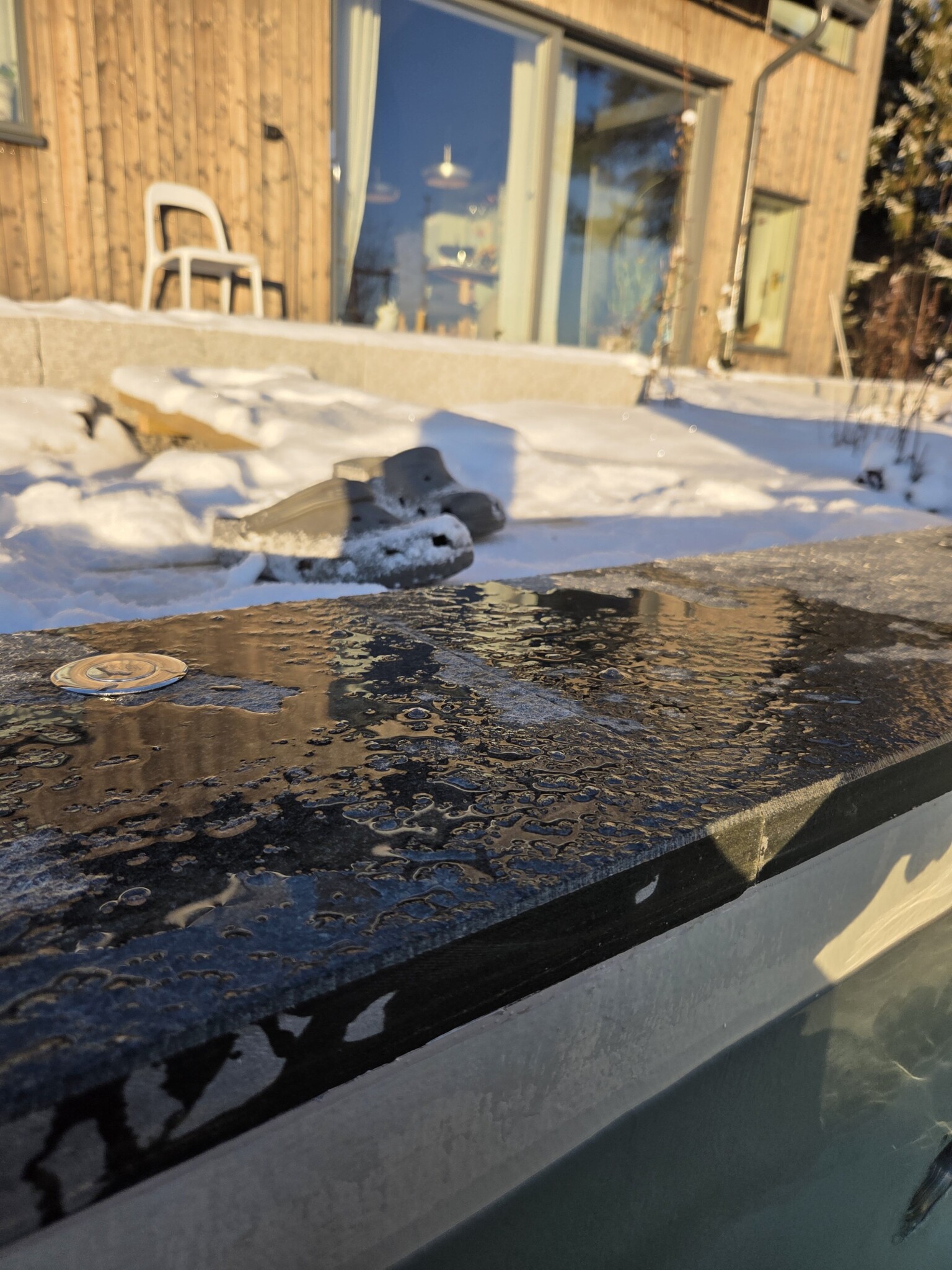

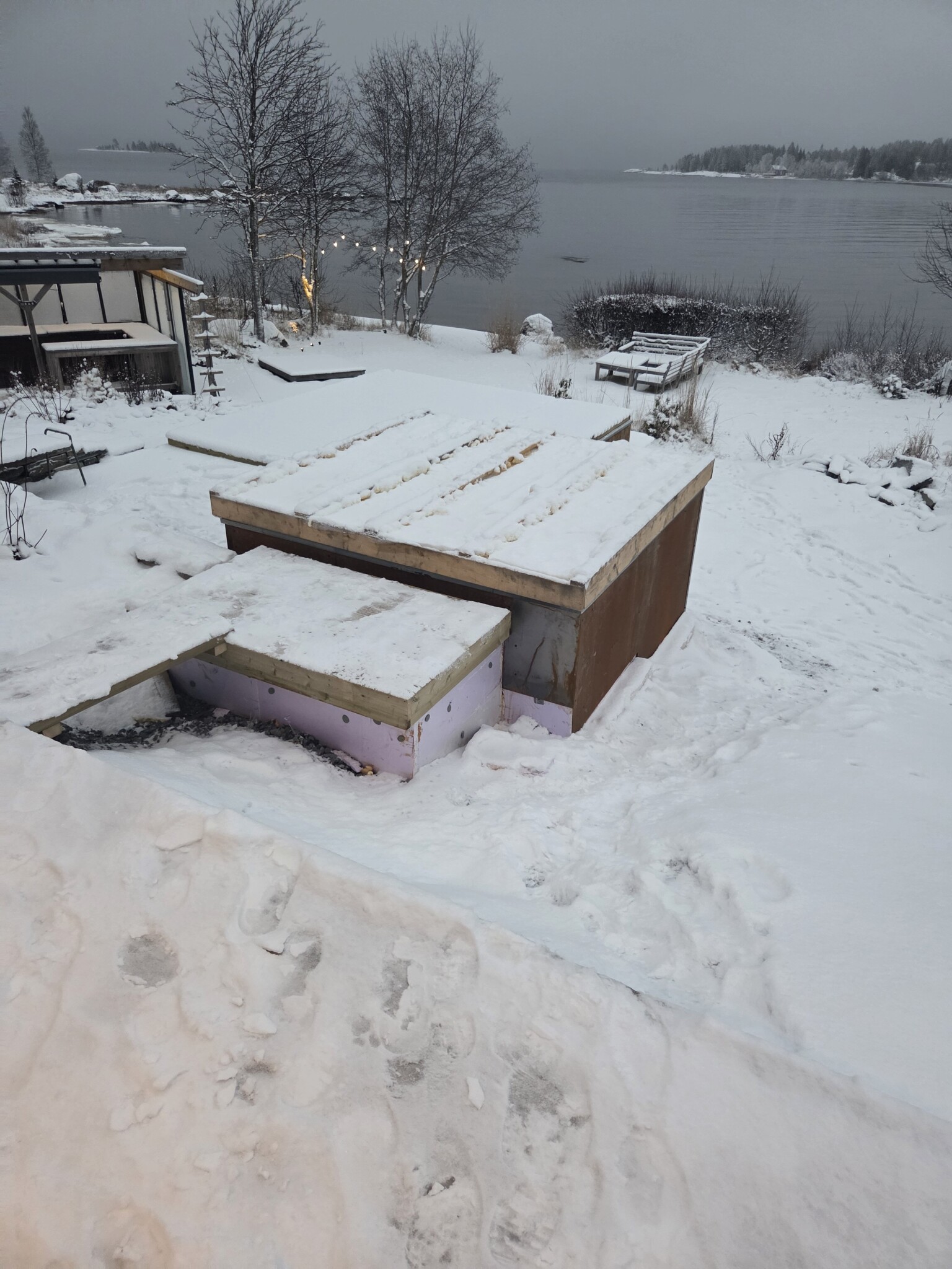

Dags för en liten vinteruppdatering. Det lilla varmbadet är igång sedan några månader tillbaka och vi badar ett par gånger i veckan. Det blev riktigt bra och med byte från bollar (helt värdelös) till glas är vattnet rent och fräscht.
Tyvärr är spalocket med lyft som jag beställde i slutet av sommaren försenat men kommer förhoppningsvis i mitten av december. Tills dess kämpar vi på med mitt provisoriska lock av överbliven cellplast och virke.
Trots dåligt lock upplever jag att det går ganska lite el för att hålla 39.5 grader. Jag styr pump och värmare (2kw) med en shelly med temperaturgivare och ett enkelt script som kör värmare och pump till rätt temperatur uppnås och sedan stänger av i 2.5h. Trots 10 minusgrader går värmaren inte mer än 15-30 minuter per gång. Förutom efter bad då.
Nu laddar vi för våren och fortsatt pyssel med trädgården runt baden. Jag tror att det kan bli riktigt bra.
