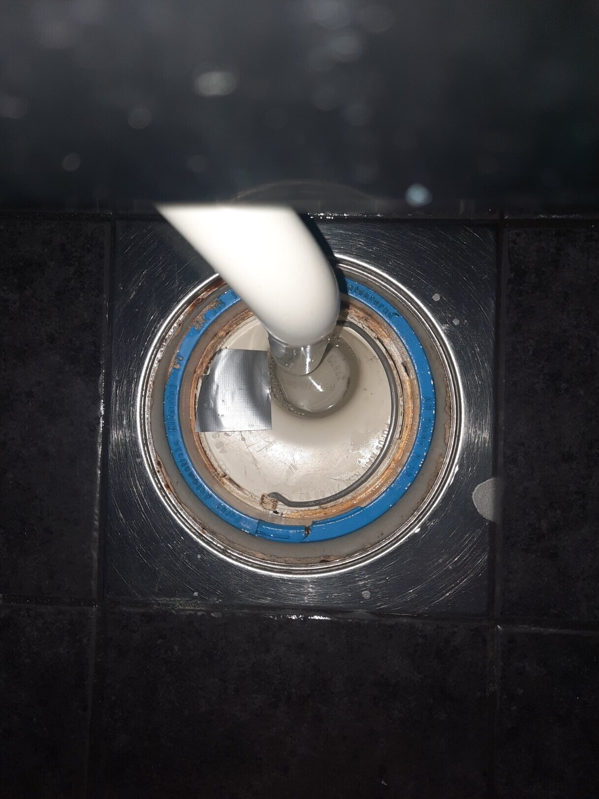

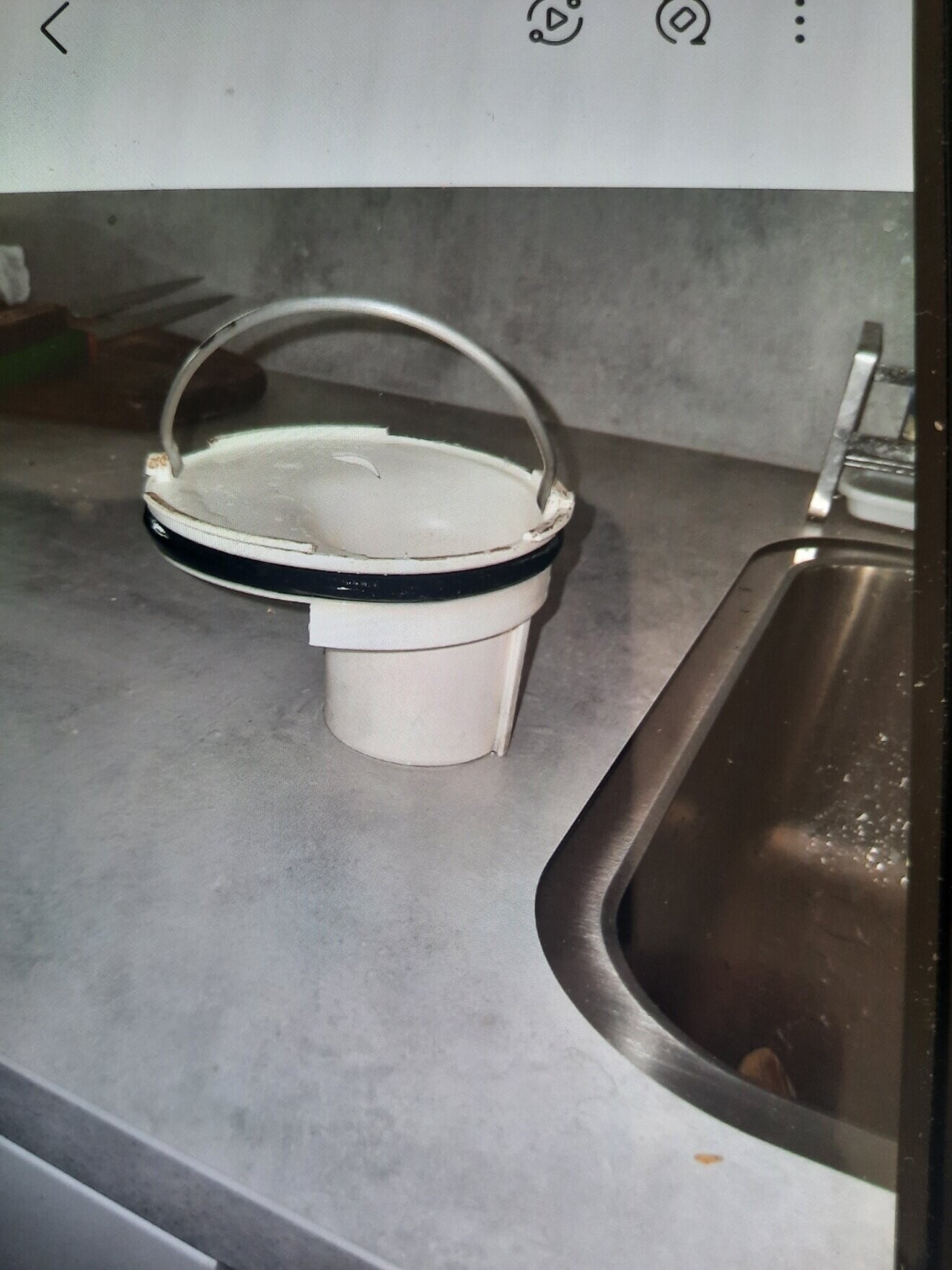

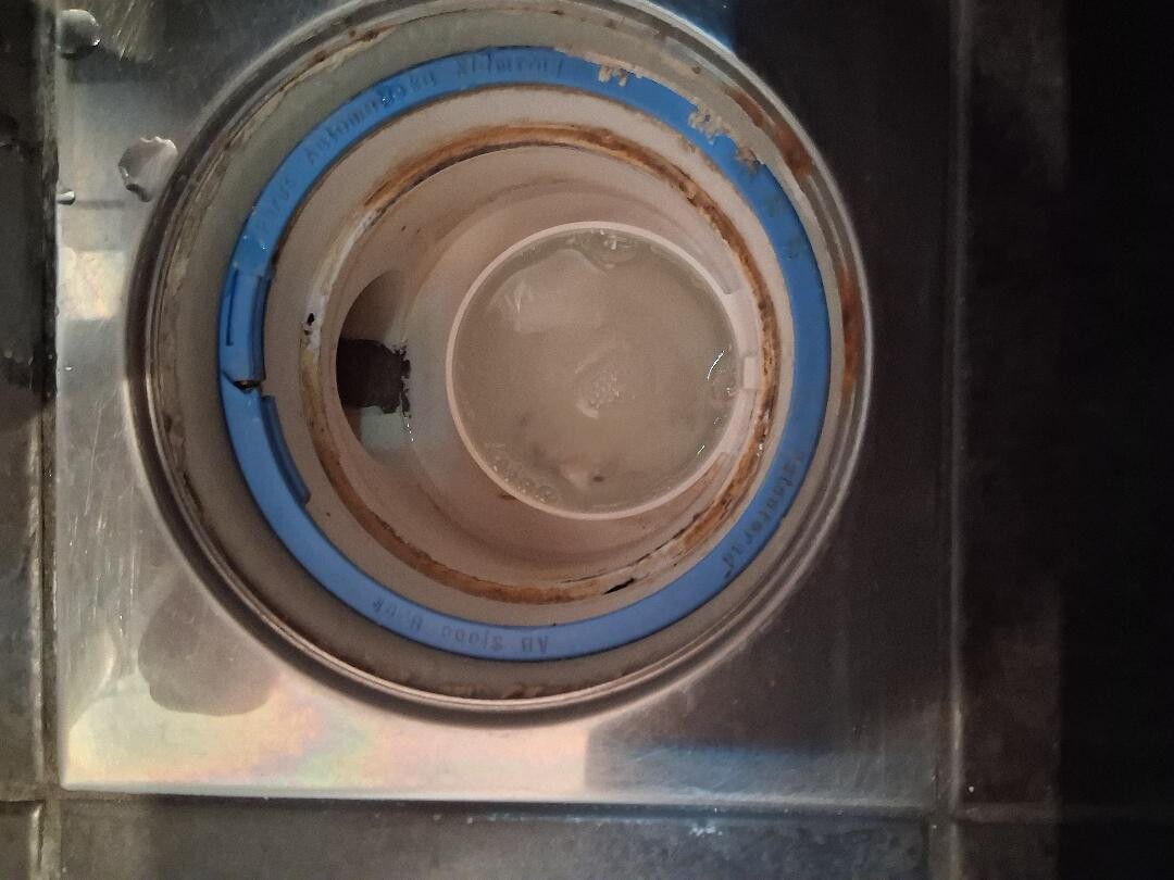

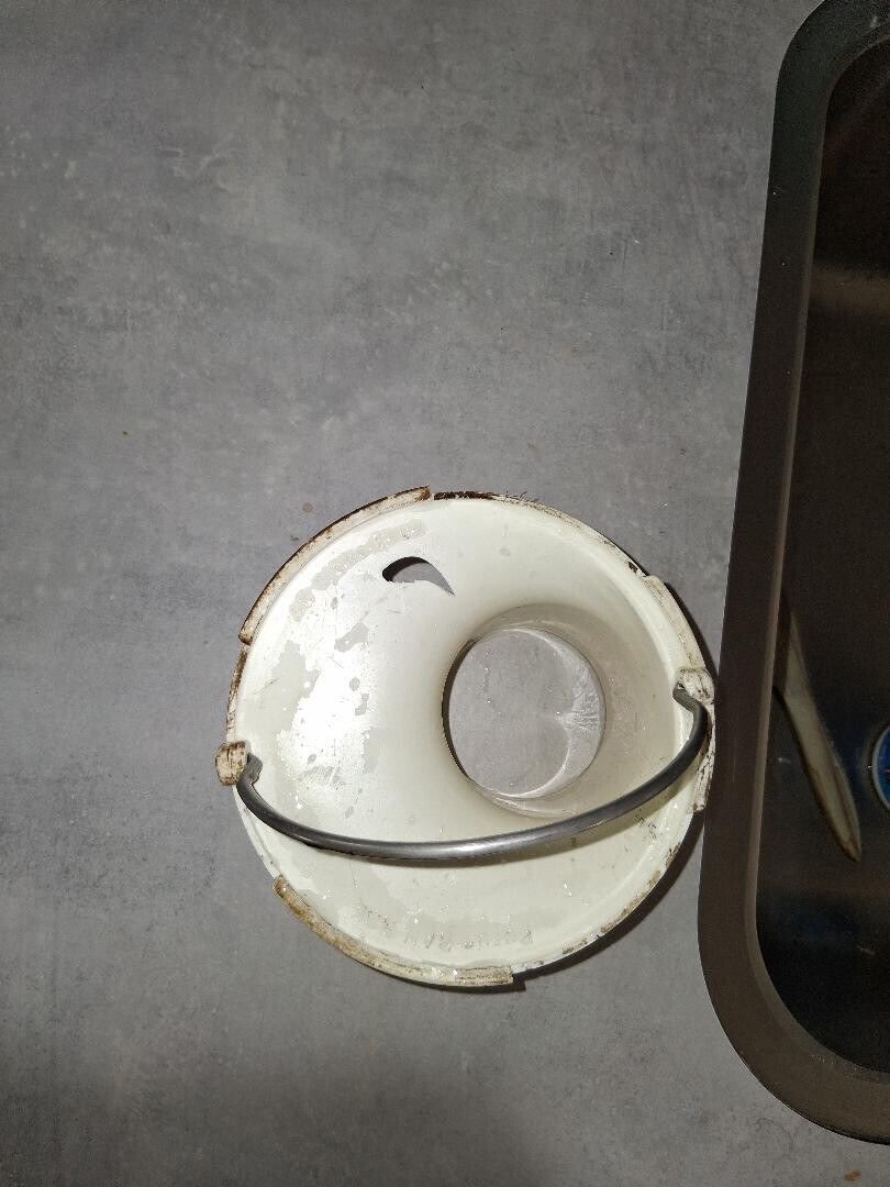

Hej! Jag råkade göra hål i min insats i golvbrunnen, den är märkt Ran RSK 711 80 82 AB Sjöbo Bruk.
När jag försöker hitta en likadan reservdel så ser de med den märkningen inte alls ut som min, de har helt andra mått och utseende. De nya har exempelvis tjockare rör som går ner, mitt är bara ca 6 cm brett, och sitter inte heller i mitten av golvbrunnen. Höjden är ca 8 cm. Det verkar helt omöjligt att hitta en likadan någonstans.
Är det någon som råkar ha en ny eller begagnad liggandes så är jag väldigt intresserad. Golvbrunnen är antingen från lägenheten byggdes 1992 eller renoverades 2011.

Om det är panik och du inte hittar ersättare så knacka på hos någon bilverkstad som jobbar med krockskador. De kan plastsvetsa igen det där för en vetelängd.

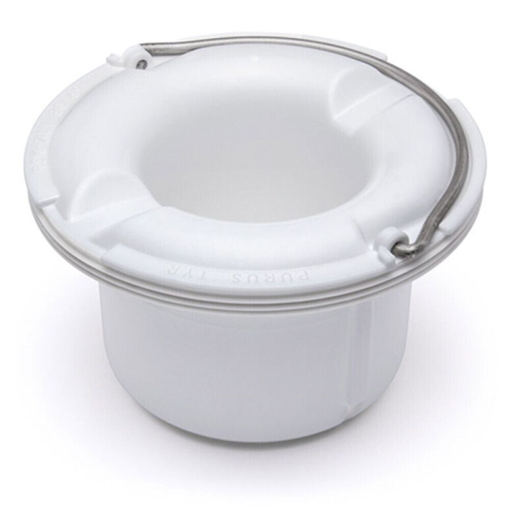

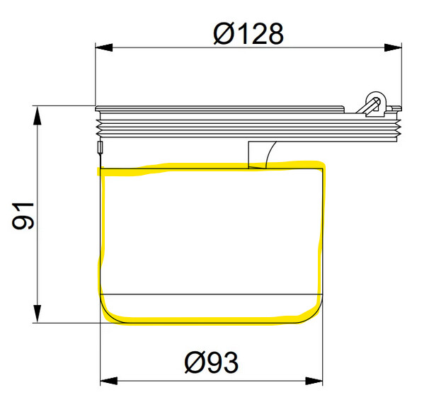

Tar du bort "koppen" på 7118082 kan det faktiskt passa.
Fast måste man inte ha koppen för att det ens ska bli ett vattenlås? Vad är det som finns inuti koppen, det man ser går ner i den? Och hur hög blir den då?

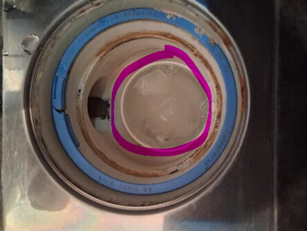

Tar man bort koppen så är det bara ett rör som sticker ner, precis som ditt gamla överdel med svart gummiring.
Du behöver inte ha koppen kvar för den brunnen du har sitter koppen fast i botten och skapar således ett vattenlås endå.

Tänkte det med tills jag såg diametern på nedstickande kopp, den är för tjock.

Men är det sant, så enkelt? Är du säker på att koppen går att demontera, utan att behöva såga bort den? Skulle det finnas nån som har en bild på den utan kopp?

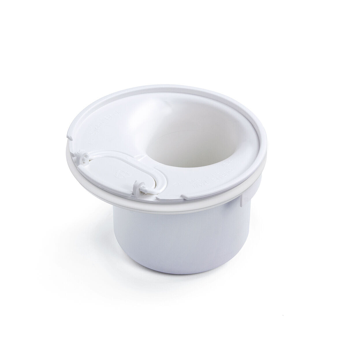

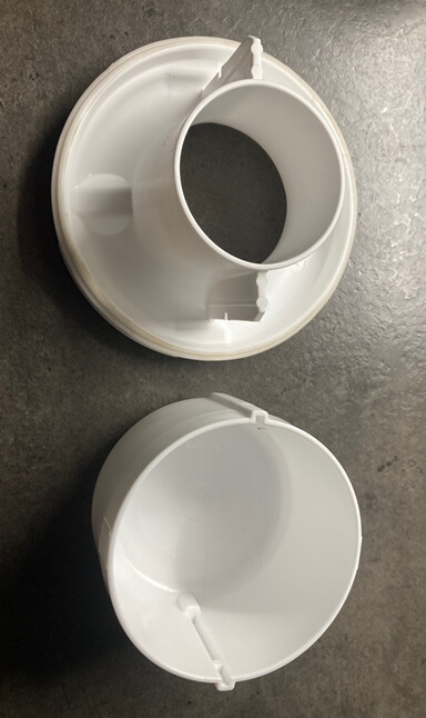

Koppen på purus varianter är demonterbar på dom flesta varianter, jag har ingen av samma sort som jag visa, men såhär är det på en vanlig brunn (Oden eller Freja med centrerat utlopp):

Där ser man, ja då är det ganska sannolikt att det trots allt skulle funka med en helt ny bara man tar bort koppen. Antar att den blir lite lägre då också och kommer stämma med min gamla som bara är ca 8 cm hög.. Vilken lättnad.. såg framför mig åratal med provisoriska tejplagningar och tillslut riva upp golvet för en ny brunn. Nu beställer jag en sådan och håller tummarna!
