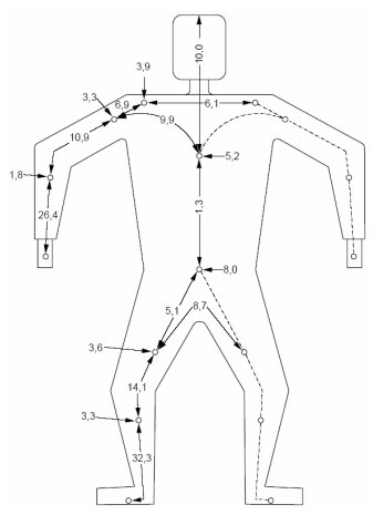

ben-ben säger du.norrbottenssnickaren skrev:
Den här bilden kommer från nån standard och visar den procentuella andelen av kroppsdelens inre resistans för olika vägar genom kroppen. Man ser där att en arm står för ca 50 % av resistansen fram till hjärtat, och likaså för ett ben.
Om strömgenomgång från båda händer till båda fötter får siffran 1 så anger denna tabell risken för skada vid andra typer av strömgenomgång. Fot till fot hamnar väldigt lågt där. Notera att även hand-hand ligger lågt jämförelsevis. Det verkar också finnas en fördel i att stoppa vänster hand i fickan och skruva med höger.
- Hand till hand: 0.4
- Höger hand till
- båda fötterna: 0.8
- rygg: 0.3
- bröst: 1.3
- röv: 0.7
- Vänster hand till
- båda fötterna: 1.0
- rygg: 0.7
- bröst: 1.5
- röv: 0.7
- Fot till fot: 0.04
Är man svettig ökar risken markant då hudens resistans står för den största delen av den totala kroppsresistansen. Hudens resistans minskar också med spänningen, men jag hittar inga uppgifter på skillnaden mellan 230 V och 5000 V som kanske var fallet här. Det finns hur som helst nån som lyckats ha ihjäl sig själv med ett 9 V-batteri
