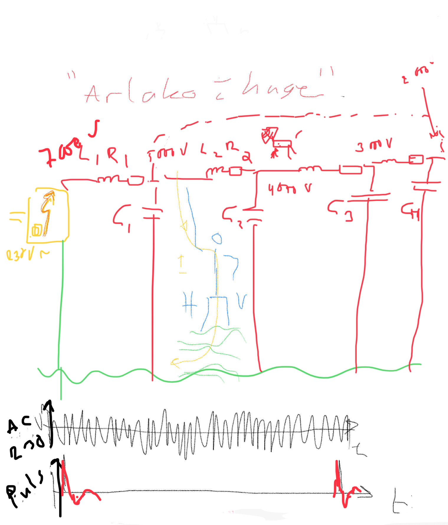

Kraftig elstöt. Hur farligt?
Det var inte meningen att skrämmas. Det hade varit bättre att hålla med bara högerhand, sämre med bara vänster, för hjärtat. Å andra sidan borde strömmen spridas mer i kroppen med två händer ’anslutna”, fast strömmen blir lite större… Hur fuktig(svettig?) du var om händer och fötter har större betydelse.C Consan85 skrev:Läste ditt inlägg precis. Jag blir lite orolig när jag läste det du skrivit men samtidigt fattar jag inte så mycket av dina ritningar då jag är totalt sämst på el men jag förstår att det inte kan ha varit bra att hålla med båda händerna precis vid aggregatet
Hade jag bara tur att jag lever idag? Eller var det en smärtsam läxa som jag aldrig kommer göra om..
Nära aggregatet ÄR olämpligaste kännbaraste stället att ta på en elektrifierad stängseltråd.
Farligt? Normalt inte. För en frisk person är det inte farligt.
Har ritat en referensbild till och två diagram.
Bilden med en instängslad röd Arlako (?) visar även att det finns induktans och resistans i tråden, samt capacitans mot jord. Det gör att det kommer att gå ström ut från stängselaggregatet även om allt som är påkopplat dvs stängseltråden. Även om den blå streckgubben skulle stå isolerat så har han kapacitans mot omgivningen (jorden) och kan känna pirr i fot och/ eller svaga stötar sin högra hand.
Jag väljer att dela upp stängslet i sektion med lite R, L och C. Nu blir det ju svårt för den oinvigde, men över L och R blir det spänningsförlust (dämpning, sänkning av volten) och alla dessa C (kondensatorer) behöver laddas upp och det tar lite tid. Under den tiden kommer spänning att stiga olika utmed stängseltråden. Spänningspulserna kommer då att att få lägre toppvärden (volt) utmed tråden ungefär som i bilden i mitt förra inlägg.
Stängselaggregatet har nu en lång tråd, omkretsen av hagen kanske är nån kilometer, som belastar utgången, spänningen på utgången sjunker och en ström kommer att flyta. Räkna på detta blir lite besvärligt. Man kan se de korta pulserna på några millisekunder med ca 1s mellanrum som spänningpulser som stiger med väldigt många volt per sekund eller som något med hög frekvens men med lite pauser emellan. I vilket fall så kommer framför allt den kapacitiva belastningen behöva laddas upp. Det gör att utspänningen kommer att dämpas, säg från 7000V till 5000V vid stängslets början, och sen sjunka något utmed tråden, samt fördröjas något.
Lite gräs mot tråden belastar också aggregatet och sänker spänningen.
Så längre bort från källan kommer stötarna att kännas mindre.
Förklaringen till att ”stängselströmmen” anses ofarlig och är tillåten.
De två diagrammen längst ner ska visa skillnaden mellan en konstant växelspänning på 50Hz och stängslpulserna. Kroppen slipper strömmen i pausena och det uppstår inga krampande muskler även om det kan göra ont. Man fastnar inte med krampande muskler på samma sätt som vid kontinuerlig växelström.
I teorin skall stängselaggregatets stötar vara ofarliga, men de upprepas i ungefär samma tempo som hjärtat slår. Har man hjärtproblem kan det säkert påverkas.

En ledning beter sig faktiskt inte som ett lågpassfilter. Visserligen kan man modellera en ledning som ett antal seriekopplade spolar med mellanliggande kondensatorer kopplade till jord, dvs ett antal seriekopplade lågpassfilter. Men det är bara en approximation så länge man inte har oändligt många och oändligt små lågpassfilter. Varje sådant filter går mot oändligt bandbredd eftersom induktansen och kapacitansen går mot noll. Ett sådant filter förvränger inte signalen. Det enda som händer är att den fördröjs. Samma sak händer vid nästa filter och så vidare. Det här fenomenet med ledningar gör att de får en impedans som är oberoende av frekvens och anges som om ledningen vore oändligt lång. Tex en koaxialkabel (kabel mellan TV och antenn) är 75 ohm.
Exempel, om man har ett aggregat med samma impedans som stängslet och skickar ut en fyrkantspuls på 10.000 V och 1 ms på en 3 km lång luftledning som inte är ansluten i andra änden så händer följande:
Ledningen är först tom. En puls skickas ut på ledningen. I början på ledningen får man 5.000 V eftersom spänningen delas lika mellan aggregatet och ledningen eftersom de har samma impedans. Pulsen färdas längs med ledningen i nästan ljusets hastighet (gäller luftledningar). Efter 0,1 ms har pulsen nått till slutet av ledningen och även där stiger då spänningen till 5.000 V i stort sett oförändrad. Notera att trots att ledningen är öppen flyter det en ström i ledningen som är lika med 5.000 V genom impedansen. Vid slutet av ledningen har strömmen ingenstans att ta vägen så den studsar tillbaka längs ledningen och ger upphov till en spänning på -5.000 V. Spänningen blir negativ eftersom strömmen går åt andra hållet. Den totala spänningen blir skillnaden mellan spänningen hos den framåtgående pulsen och den tillbakastudsande pulsen, alltså 5.000 - (-5.000) V = 10.000 V. Så vid slutet av ledningen så stiger spänningen från noll till 10.000 V på direkten fast fördröjt med 0,1 ms. Nu färdas tillbakapulsen bakåt i ledningen och spänningen byggs upp till 10.000 V över hela ledningen efter ytterligare 0,1 ms. Så vid ledningens början stiger spänningen direkt till 5.000 V och efter 0,2 ms stiger den ytterligare till 10.000 V. Det blir alltså ett extra trappsteg här på 0,2 ms.
Det blir ingen ytterligare reflexion i början på ledningen eftersom jag antog att aggregatet har samma impedans som ledningen. Pulsen tror då att ledningen är oändligt lång.
Det blir trappsteg längs hela ledningen men kortare sådana längre bort från aggregatet. I mitten blir steget 0,1 ms och vid slutet blir det 0,0 ms.
När sedan pulsen slutar efter 1,0 ms försvinner framåtspänningen direkt i början på ledningen men bakåtspänningen ligger kvar. Så spänningen blir nu 0 - (-5.000) V = 5.000 V. Frånvaro av framåtspänningen fortplantar sig längs med ledningen och spänningen trappar ner till 5.000 V ända till slutet efter 1,1 ms. Framåtströmmen är nu 0 V genom impedansen och även denna obefintliga ström vänder tillbaka och ger upphov till en bakåtgående puls på 0 V, så spänningen trappar ner ytterligare ett steg till 0 V längs med ledningen och efter 1,2 ms är spänningen noll även i början på ledningen.

Så faktum är att fyrkantspulsen förvrängs överallt längs med ledningen förutom vid slutet!
Givet att strömmen inte leds av längs med ledningen via vegetation, dumma djur eller klåfingriga människor så är, tack vare reflektionen, spänningsimpulsen lika stor längs hela ledningen! Den är som längst i början på ledningen, 1,2 ms men bara 10 kV i 0,8 ms och som kortast i slutet, 1,0 ms men 10 kV under hela tiden.
Inte nog med det! Energiimpulsen är högre i slutet än i början av ledningen om man belastar den! Detta eftersom energin är integralen av effekten över tiden. Om man tex berör ledningen med 10 kOhm och impedans och ledningsresistans är mycket mindre så får vi i början av ledningen 5 kV i kvadrat genom 10 kOhm i 0,4 ms = 1 J och 10 kV i kvadrat genom 10 kOhm i 0,8 ms = 8 J, totalt 9 J. Men i slutet av ledningen blir det 10 kV i kvadrat genom 10 kOhm i 1,0 ms = 10 J!
Men vad händer om man berör ledningen? Faktiskt inte så mycket eftersom en människa har stor resistans i förhållande till systemets impedans. Men det kommer dämpa både framåtgående och bakåtgående spänningar med ett antal procent, kanske 10-20%. Jag hittar inga data på impedanser varken på aggregat eller ledningar. Så det låter som direkt dödande, nästan lika farligt som att klättra upp på ett tåg och grabba tag i ledningen! Men lugn, aggregaten begränsar pulsernas energier till något tiotal joule. Skulle det gå 2 A genom kroppen vid 10 kV och pulsen är maximalt 10 J så varar den bara 10/(2*10.000) = 0,5 ms.
