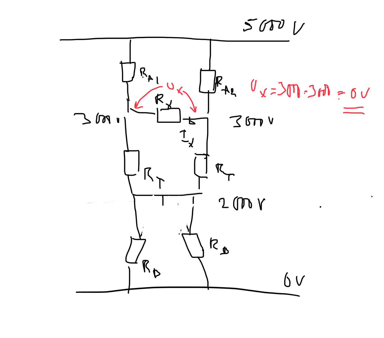

Kopplar man en resistor mellan med armarna kommer det inte att gå någon ström genom denna resistor, men det går förstås ström genom båda armar.
Kretsschema med ledare och resistorer.
Vi antar att resistansen i höger resp vänster ben och arm är den samma, Rb, Ra.
Rx är resistansen mellan axlarna.
På grund av symmetrin och spänningsdelning (spänning över resistenserna) kommer det att vara samma spänning, här 3000 volt vid båda axlar. Resistansen Rx har då ingen spänning över sig och det kan omöjligt gå någon ström mellan axlarna. Däremot så kan ström gå ner mot benen så länge det finns en sluten krets mot jord och stängsel aggregatets återledare också är ansluten till jord.

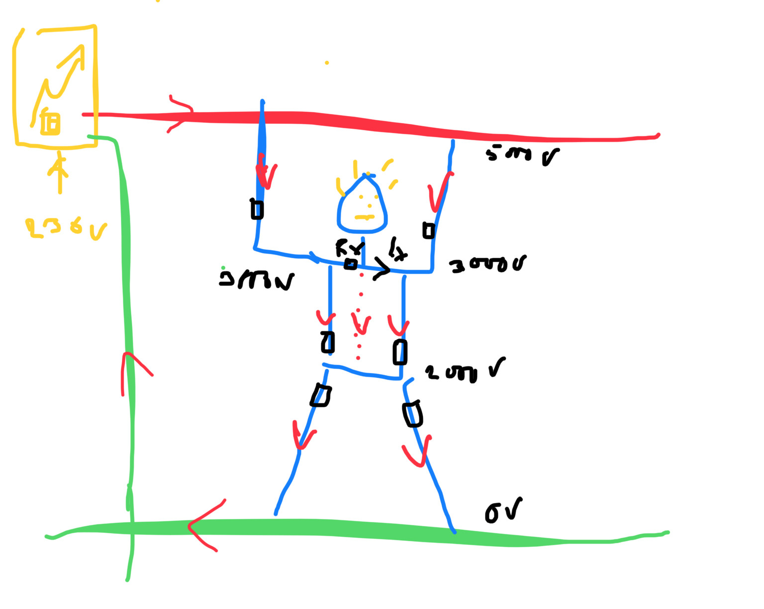

Kanske ska posta några skisser som jag ritade trots allt. Vad som händer i kroppen vid korta elstötar med en sekunds mellanrum är inte alls samma och inte lika farligt som vid 50Hz växelström. Vid upprepade 50Hz pulser kommer hud och vävnad att joniseras, resistansen sjunker och strömmen ökar. Men vi håller oss till elstängsel.
Känslan av elstängselstöten som TS beskriver stämmer inte överens med fysikens lagar. Strömmen kryper inte fram så långsamt att den går att beskriva på detta sätt.
Om hagetråden varit av, uppbruten och behövde lagas, och TS tagit en tråd i var arm, så hade strömmen verkligen gått från aggregatet, in i ena armen och över axlar/bröst till andra armen och ut i hagens tråd.
I nervsystemets myelinrör med nervtrådar och kemiska/elektriska signaler färdas nervimpulserna betydligt långsammare än strömmens elektroner. Känslan har mer att göra med hur hjärnan hinner uppfatta vad som händer.
