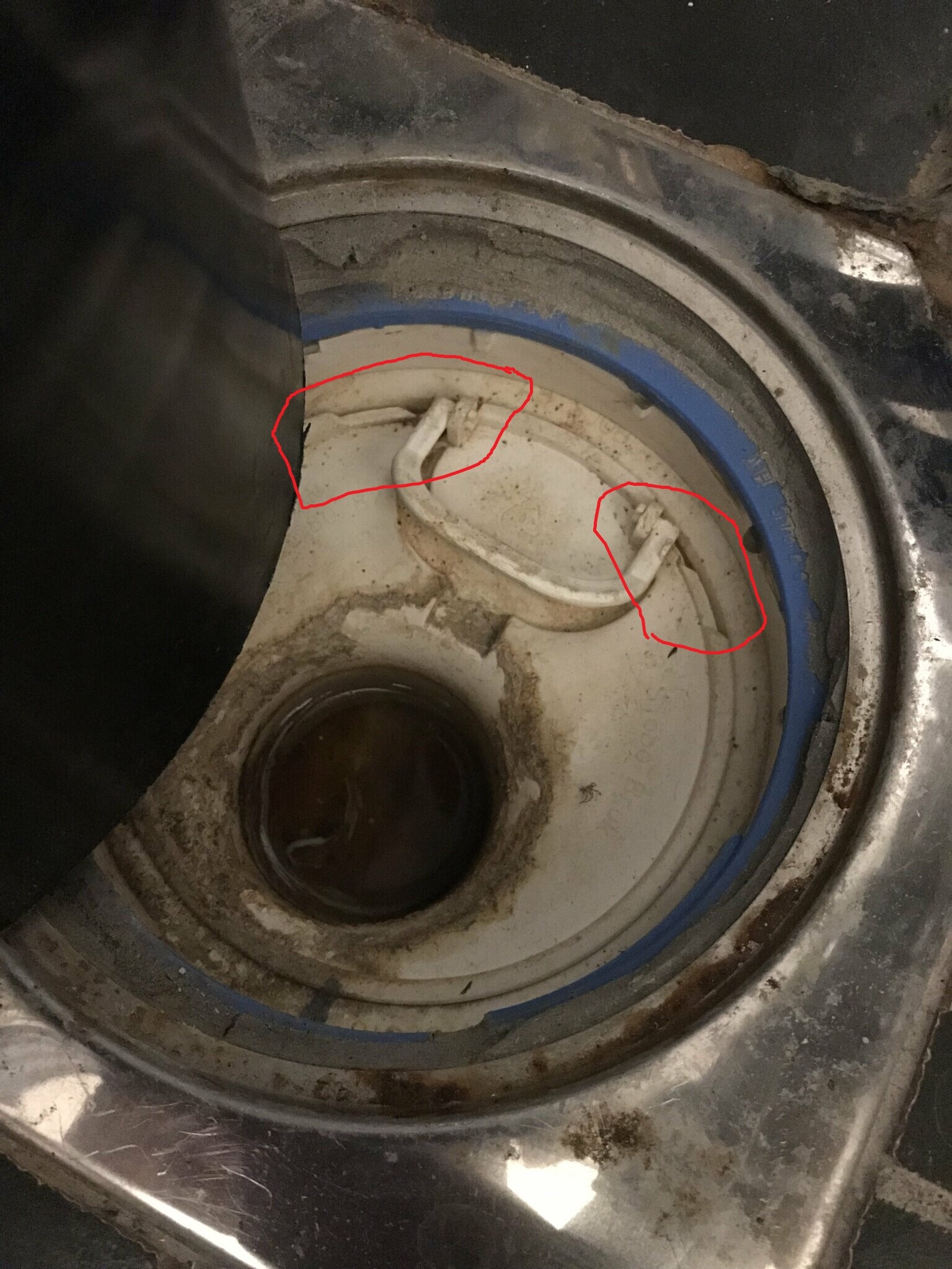

Jo du har ju "koppar" i brunnarna. Den andra koppen (2:a koppbilden) måste göras ren, sen ser tätningen skadad ut. Bara att dra upp koppen. Du kan sedan "dela" koppen för att komma åt enklare. Sen när den är rengjord så kolla tätningen och tryck sedan noga dit koppen igen.
Kan vara klart "äckligt" men måste göras.............
Du menar den andra golvbrunnen eller hur? Som vattenavhärdaren står på.
Vi kan rengöra den för säkerhets skull men tät känns den redan.
Jo det är den jag menar och den ser klart "skunkig" ut.
Sen har jag ritat där tätningen ser ut att vara skadad.

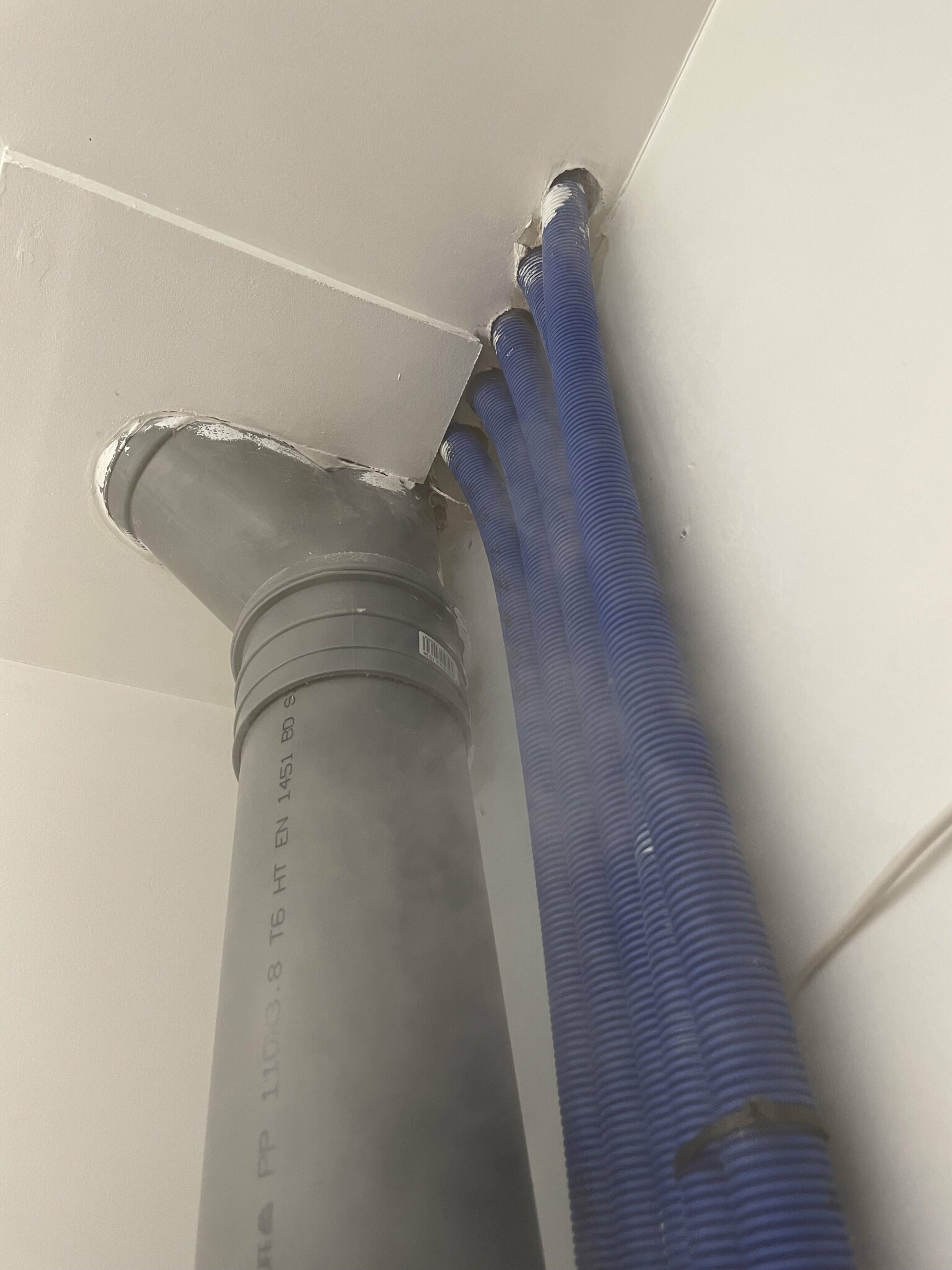

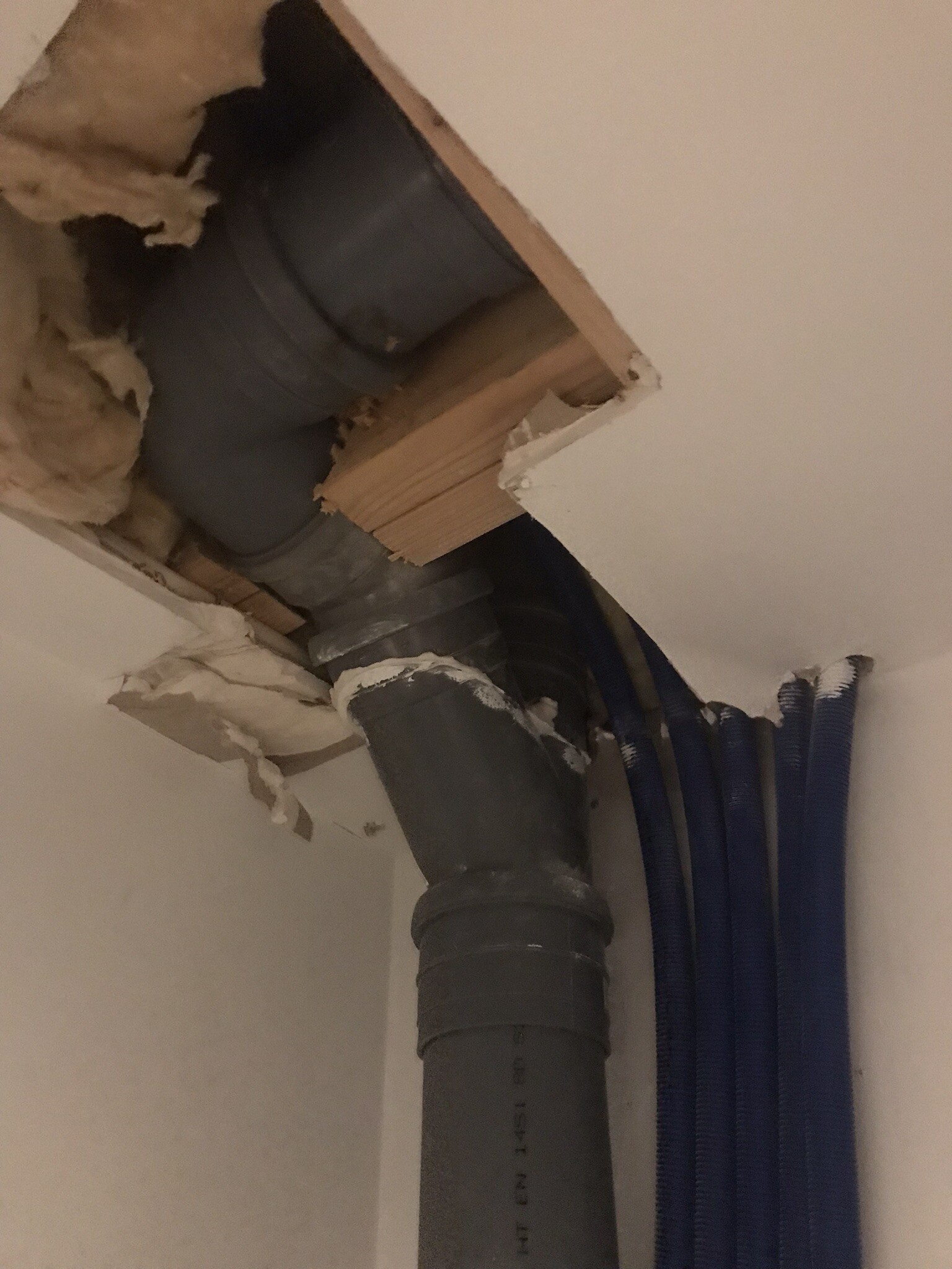

Problemet är löst! Förmodligen.
Vi lyckades få hit en gubbe med rökmaskin som körde med rök i avloppsbrunnen och sen kunde man se att det kom ut rök nånstans från innertaket. När det öppnades upp upptäcktes ett rör till avloppsstammen från handfatet på övergångens badrum som hade en rejäl glipa i övergången. Hade läckt lite vatten från det också. Nu har det byts och avloppslukten lukten är borta. Vi vågar dock inte stänga igen taket än, avvaktar och ser först. Utan röken så vet jag i 17 om läckan hade hittats! Tack för ert engagemang!
