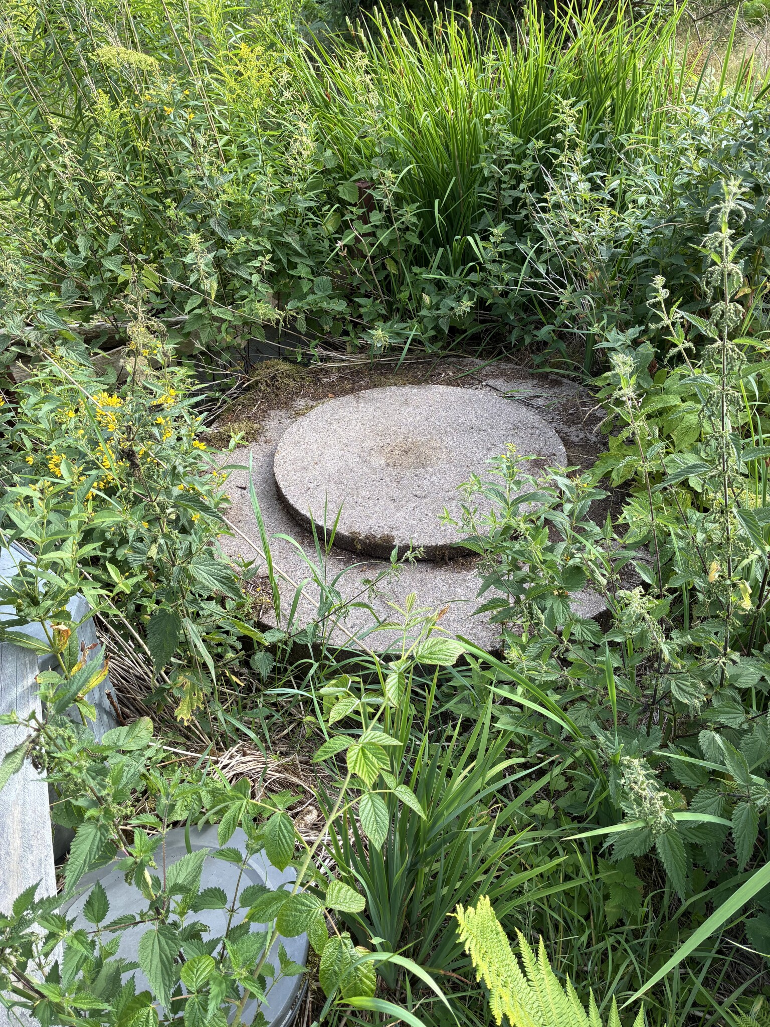

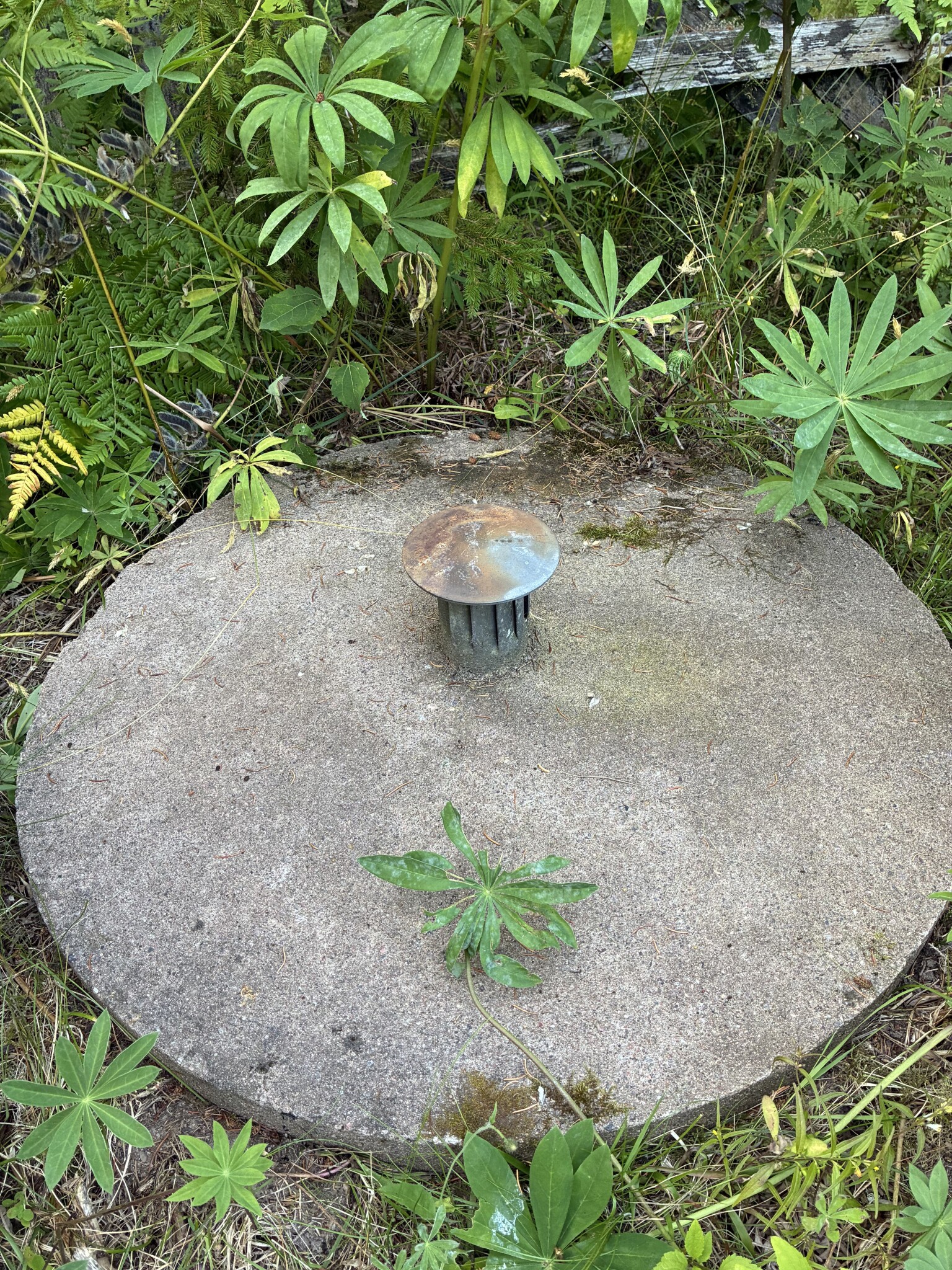

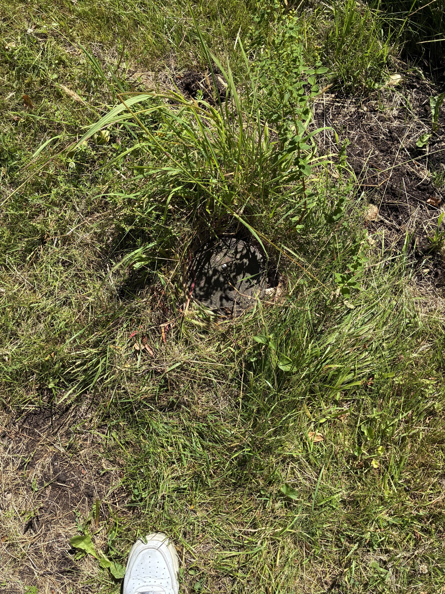

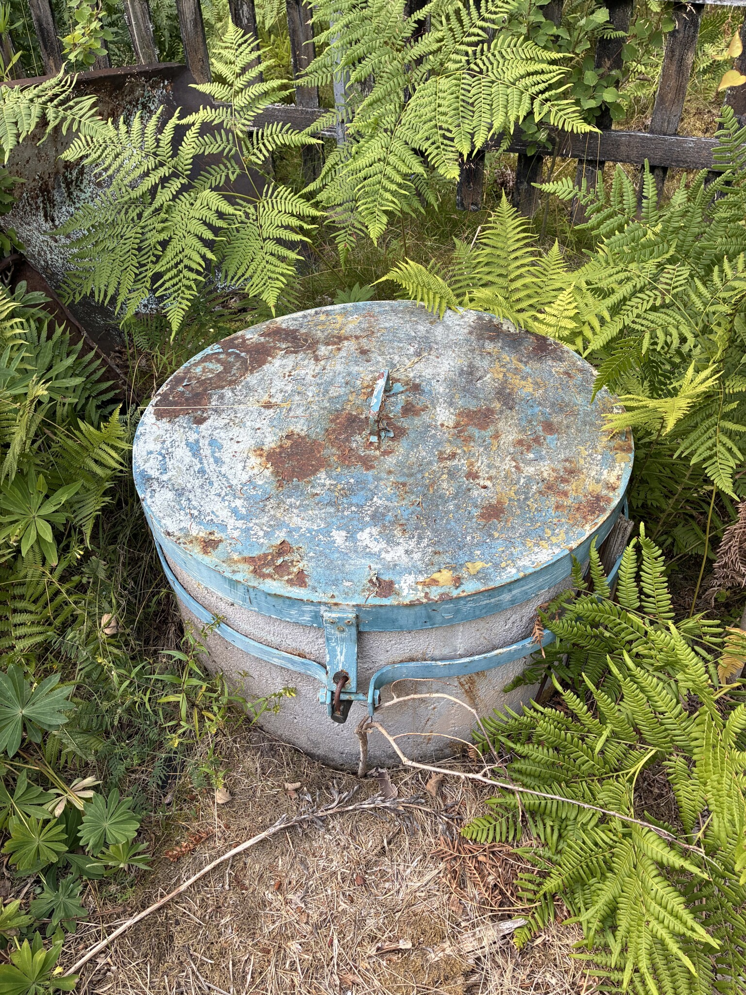

Jag var idag ute på tomten och gick runt för att bättre förstå vad för anläggning det är jag har och även om jag har en grävd eller borrad brunn.
Jag hittade 3st stora cement (brunnar) samt ett jättelitet.
Kan ni hjälpa mig att förstå vilka som är avlopp och vilken som ev är vatten?

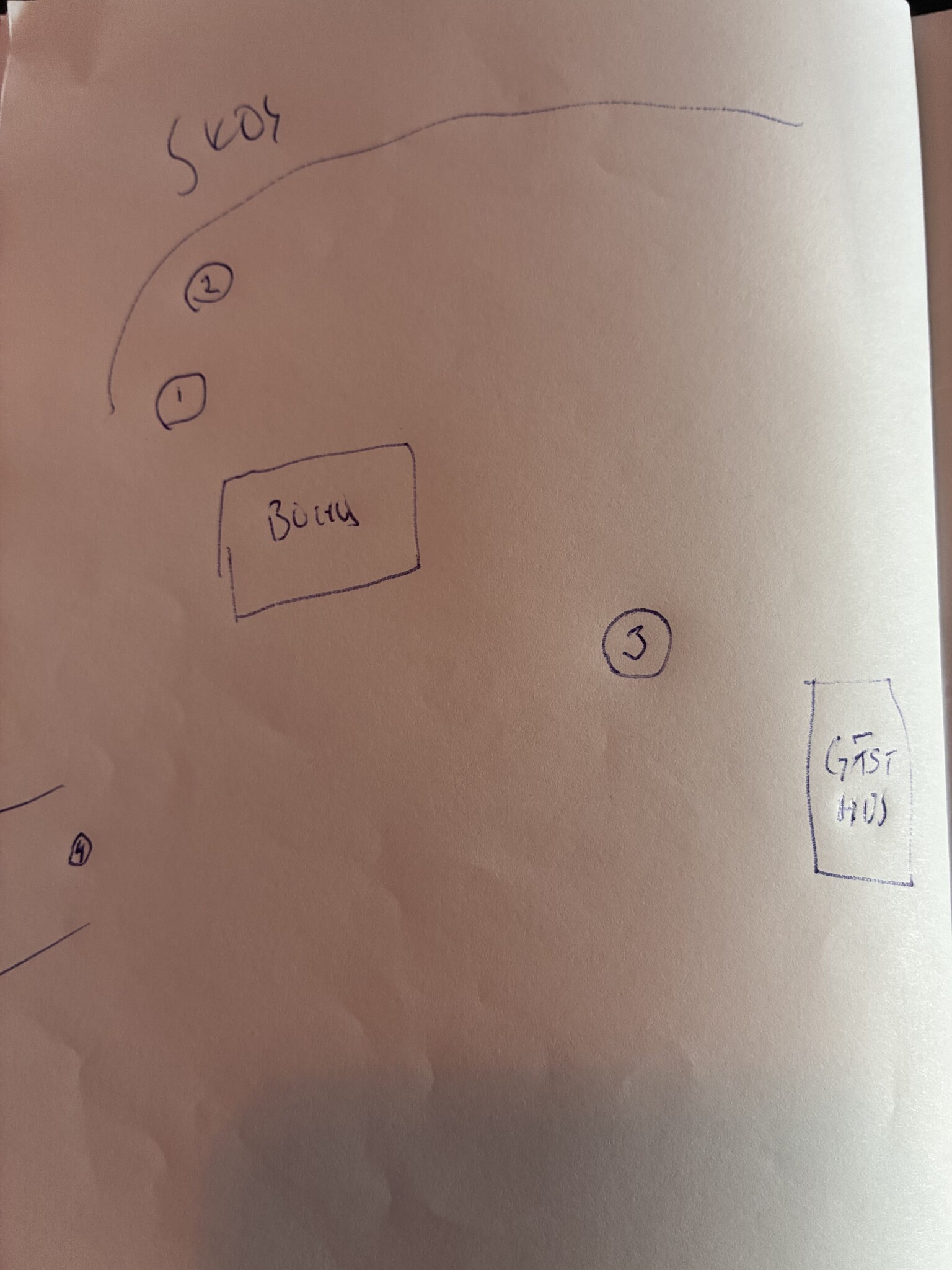

Se bifogade bilder samt min ytterst enkla ritning på vart brunnarna är på tomten.
Bild1+2, de brunnarna är väldigt nära varandra.
Bild4 väldigt litet lock, som ligger löst på uppfarten till tomten.

Bild 1 är sannolikt någon sorts vattenbrunn. Locket till brunn 2 är öppningsbart, så där vill vi förstås se hur det ser ut under locket!
Brunn 3 bör vara en 3-kammarbrunn.
Det lilla locket till brunn 4 bör också vara lätt att lyfta av för att se vad som är under det. Kan ha med dagvatten och dränering att göra, eller vara locket till ett foderrör för en borrad brunn.
