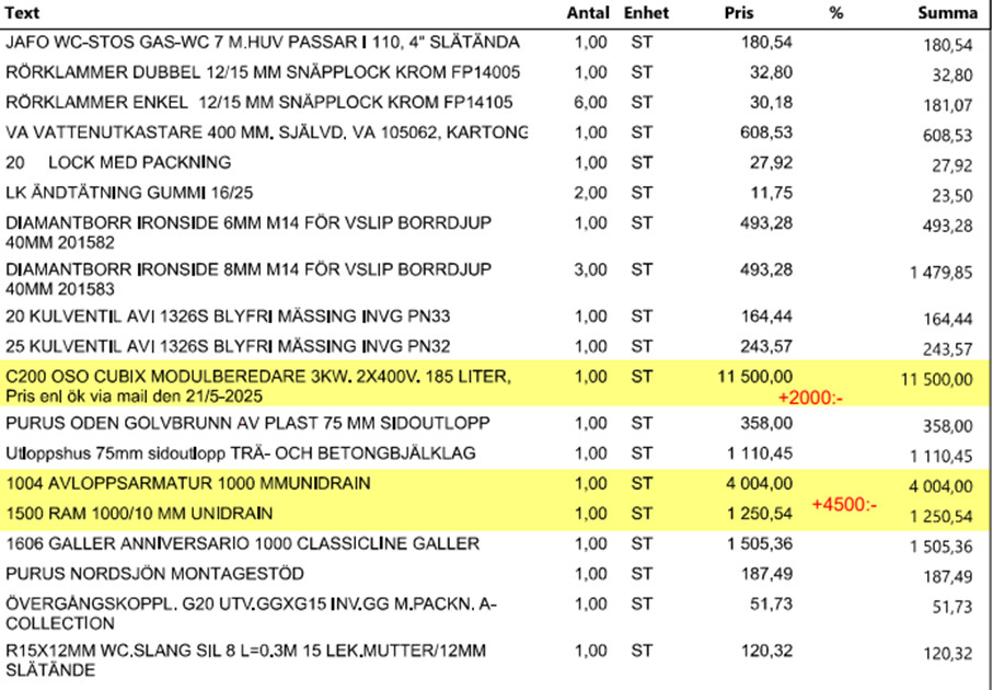

Sedan ska det tilläggas att jag blir lite osäker om uppskattningen av 45 000SEK gjordes av entreprenören jag anlitat, eller om de fick denna uppgift av VVS- och elektriker direkt. Men oaktat så tänker jag spontant att 145 000SEK väldigt dyrt för VVS och Elektriker, samt som ni själva är inne på, är timmarna orimligt givet storleken och arbetsmomenten.
Rimligen ska de väl kunna förklara vad skillnaden beror på, även om jag nu "enbart" drabbas av 20-25tkr och ligger inom 15% avvikelse tänker jag ändå att man ska få en förklaring på vad som tillkommit.

Ett avtalat fast pris får inte överstigas alls. Ett ungefärligt pris (prisuppgift) får överstigas med max 15%. 186.000.- plus 15% blir 213.900.-. Men om det ungefärliga priset var 186.000.-, vara el och VVS 45.000.- och övrigt 141.000.- och slutpriset blev 205.000.- varav el och VVS 145.00.- . Då blir övrigt bara 60.000.-. Det är något jag inte förstår...B bryggarebob skrev:Hej!

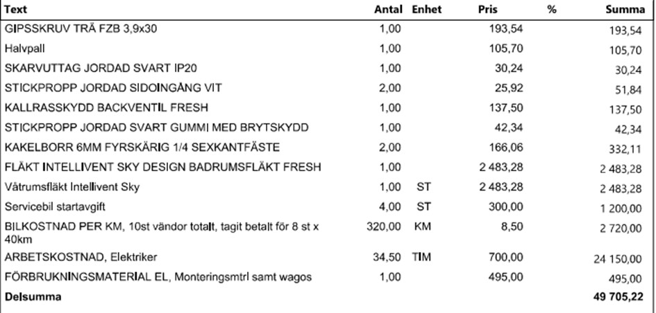

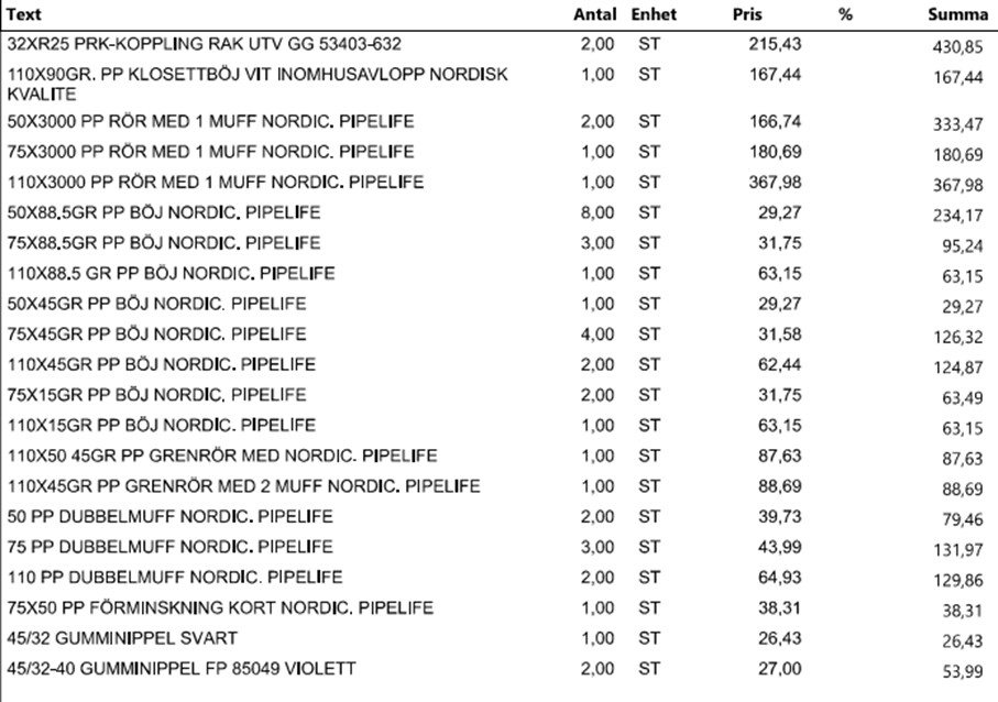

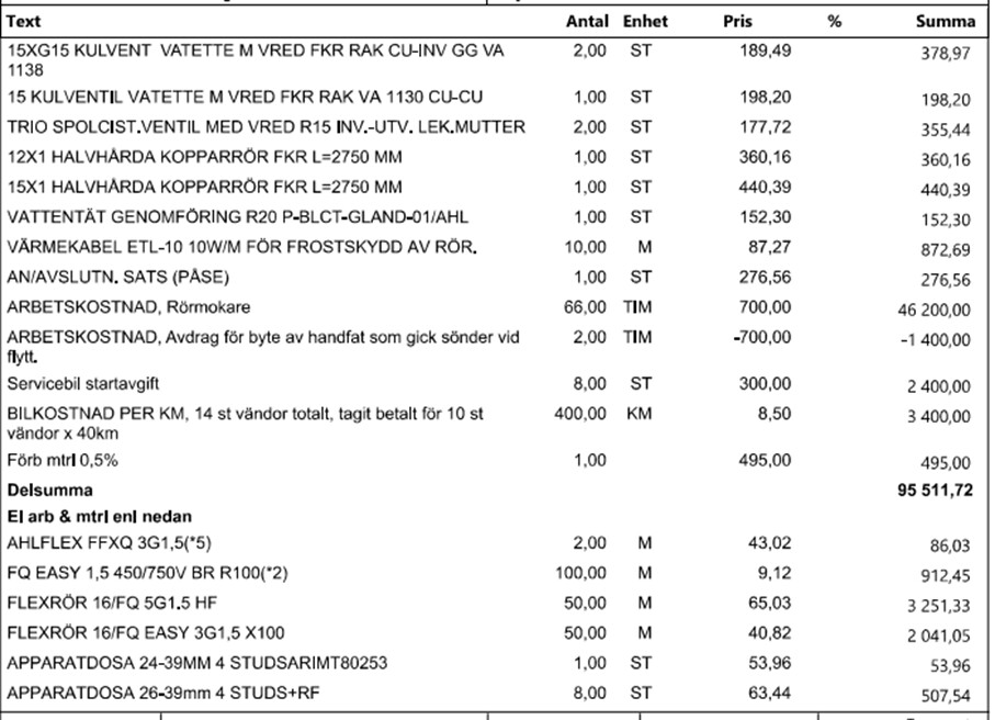

Vi har precis färdigställt en badrumsrenovering (ca 10 kvm totalt, varav 2 kvm gästtoalett och 8 kvm stort badrum med dubbeldusch). Detta är gjort i västerbottens inland och inte i Stockholm eller annan storstad.
Allt är gjort via en huvudentreprenör som i sin tur haft egen elektriker och rörmokare.
Prisuppgiften låg på 186 000 kr inkl. moms (innan rot), och slutnotan hamnar nu totalt på runt 205 000 kr från entreprenören.
En stor del av den ökade kostnaden kommer från el och VVS, som totalt landat på 145 000 kr (!) mot budgeterat 45 000 kr.
Entreprenören har tack och lov tagit en stor del av den smällen själv, men det påverkar ändå oss med 20–25 000 kr mer än planerat.
Utöver det har vi själva köpt allt material (porslin, skåp, blandare, kakel, klinker, duschdörrar osv) för ca 55 000 kr, så den totala kostnaden blir cirka 350 000 kr före ROT om man ser på faktiska totalkostnaden, återigen nu tar entreprenören på sig en stor del, men inte allt av den ökade VVS och elektrikerkostnaden.
Det jag funderar över är:
- Arbetstiden känns väldigt hög – totalt runt 225 timmar (125,5 h snickare/plattsättare, 66 h rörmokare och 34,5 h elektriker).
- På VVS-fakturan finns konstiga småposter som 1000stycken buntband, plastfickor, halvpall, gipsskruv, kakel- och diamantborrar och andra småposter som var för sig inte kanske är så mycket men totalt summerar dessa till flera tusen SEK.
- De har dessutom tagit både körtid och servicebil och startavgift, vilket känns som dubbeldebitering (8,5sek/km).
- Vi valde bort golvvärme i gästtoaletten och forslade bort byggavfall själva, vilket borde ha sänkt – inte höjt – kostnaden.
- Under hela projektet har jag löpande stämt av budgetläget med han som är samordnare och ansvarig kring hur det går och om vi ligger inom budget, vilket han sagt att de har gjort, men inte fått en enda signal om att kostnaden skulle öka eller att något inte gick enl. plan.
Frågan är:
Låter detta inom rimlighetens gräns, eller bör jag ifrågasätta vissa delar innan jag betalar slutnotan?
Vill absolut inte vara orimlig – men vill heller inte betala för sådant som normalt borde ingå och då vi själva valt bort saker och gjort arbete själv borde kostnaden minskat snarare ökat.
Hur hade ni gjort? Verkar det vara i sin ordning, eller skulle ni ifrågasatt?
När vi gjorde vårt kök fick vi faktiskt betala både diamantborr och hålsåg, nu är det 6år sedan så jag minns inte om vi ersatte fullpris eller del av det.B bryggarebob skrev:Tack för input, som svar på frågan, nej det är inte rimligt att de använt 1000 buntband och det är väl en sak med dessa "konstiga" poster som gör att man reagerar lite extra, att ta betalt för en halvpall, borrar, plastficka... Vad säger ni om borrfrågan? Är det brukligt att lägga den posten på slutkund?
Känslan är ju att de har kryddat exakt allt som går varpå det är lite svårt att veta vad som är rimligt och vad som är orimligt i sammanhanget. Men när jag tittat runt på priser inför detta badrum så har jag onekligen stött på prisuppgifter där HELA badrummet skulle landat på 150 000SEK om man t.ex. använder våtrumsmatta och lite billigare badrumsmöbler och blandare etc.
Det är inget speciellt direkt så i badrummet, det finns en ny varmvattenberedare som de installerade, här bommade de själva och hade satt lampknappen på ett ställe så att varmvattenberedaren täckte lampknappen, men här skulle de själva åtgärda detta utan kostnad för mig. De fick bila upp betongen för avloppet till gästtoaletten,
Det stämmer att det ligger inom 15% och min smala lycka är ju att den väldigt kryddade fakturan från VVS och elektriker landar på entreprenören till största del.
Jag har inte fått en fast offert utan ett budgetpris, vilket juridiskt räknas som en ungefärlig prisuppgift enligt konsumenttjänstlagen.
Som du är inne på, det betyder att entreprenören får avvika med upp till ca 15 %, men inte mer – och bara om inget nytt arbete tillkommit.
Så även om priset inte är “hugget i sten” ska det fortfarande vara rimligt, realistiskt och förankrat i omfattningen av arbetet vilket jag har svårt att se just nu.
De har ganska precis 2mil från där vvs och elektriker utgår, så viss är det en bit, men kanske inte i min bok jättelångt i sammanhanget.

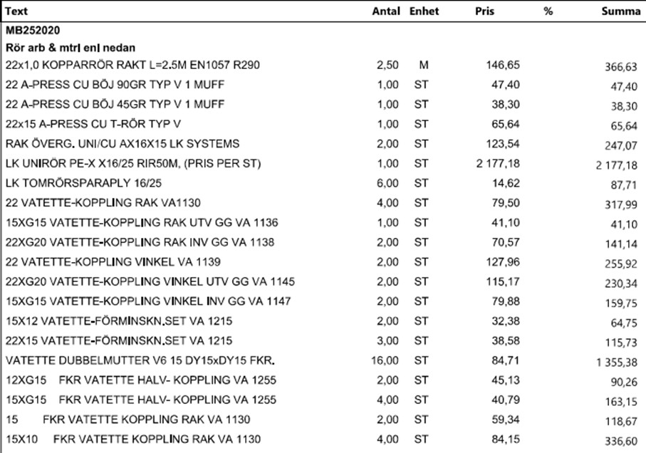

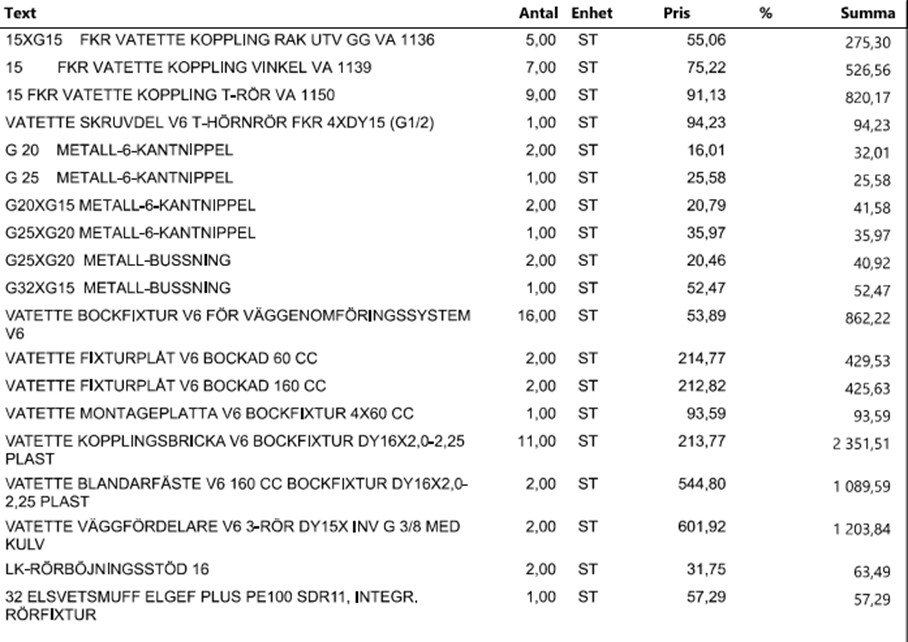

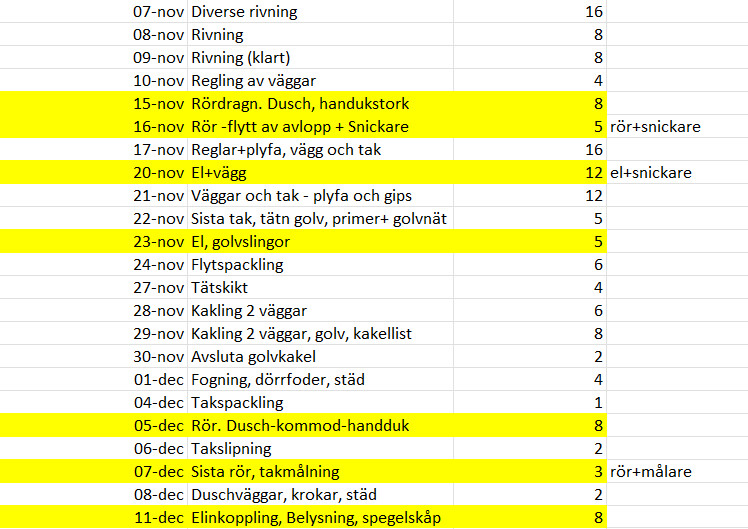

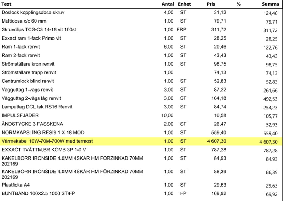

Tack för er input, det uppskattas verkligen.
Klistrar in de "tidrapporter" jag fått, ser att de har lagt in 33-39 timmar komplettering, samt 9 (!) timmar färdigställande, vad det nu betyder. Sedan verkar de ha dubbel vad gäller koppla in badrumsskåpet. Det är alltså ett Ikea badrumsskåp som jag monterat ihop själv, och själv borrat och satt upp på väggen, de fick enbart koppla in strömmen här, vilket de verkade behöva 3 timmar för...
Flytt toastol var för att den inte var centrerad i gästtoaletten samt hade de själva monterat kommoden i gästtoaletten för nära för att man skulle få plats när man satt på toaletten, varpå de fick göra om det. Här hävdar jag att det är något som montören själv måste kunna kolla varpå det är en post jag ifrågasätter.
Nedan är tidsrapport, först från VVS och Elektriker:
Nedan kommer tidrapport från snickare och plattsättare, ospecad så ser bara timmarna, men här tror jag att det kanske är som det ska.
Bifogar även fakturaunderlaget ifall någon vetgirig vill kolla där, kanske ser ni något som ser suspekt ut här. Själv har jag väldigt svårt att avgöra vad som är rimligt eller ej. Möjligt att mycket stämmer här. Men ja, totalkostnaden för VVS och elektriker är uppåt väggarna på 145217SEK. Återigen är min smala lycka att hela kostnaden inte landar på mig, men ändå svårt att inte reagera.

Och rätt mycket av felplaceringar som åtgärdas osv.
Svårt att veta som utomstående hur mycket av detta som är rimligt att du som beställare skall betala, vissa misstag får man acceptera på löpande räkning. Men här känns det som att väldigt stor andel av timmarna handlar om rättning av fel och missförstånd. Missförstånden vet vi ju inte hur de uppstått. Kan teoretiskt ex, vara dåliga underlag/ritningar.
BirgitS
· Stockholms län
· 48 592 inlägg
BirgitS
- Stockholms län
- 48 592 inlägg
Under flera dagar finns ARB med på 2 rader. Var det två rörmokare inblandade eller är det en som försöker debitera dubbelt?B bryggarebob skrev:
Vad är det för kompletteringar som krävde 14 timmar den 30 juni, 17 timmar den 1 juli och 2 den 2 juli?
3 juni: Där verkar det som att det debiteras extra för att elektrikern först har gjort fel. Gör man fel får man rätta på egen bekostnad.
27 feb. Inte brukar de debitera för att få underlag för en offert.
Är det alltid så när det är löpande räkning? Eller är det delvis så att det ibland tar längre tid för man inte gör rätt först utan behöver försöka två gånger och vid fastpris så tar utföraren kostnaden medan vid löpande räkning så tar beställaren kostnaden för strul?BirgitS skrev:
Det framgår ju inte varför elektrikern dragit upp på fel sida dörren heller; troligen är det väl någon som lämnat fel information om var det ska sitta.
