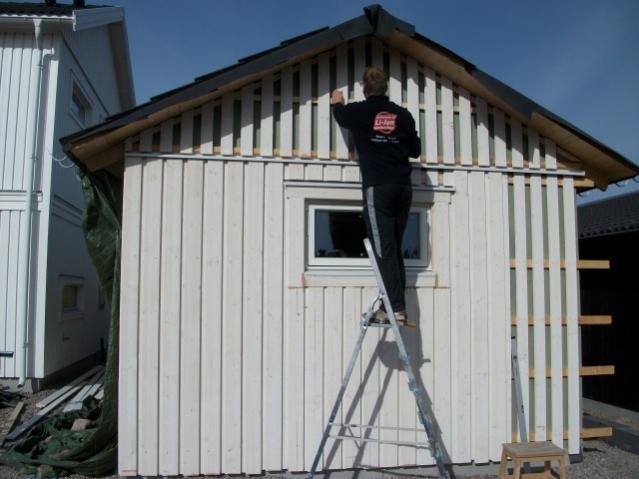

Håller på och hjälper en släkting att spika stående panel.
Först 21x95 till underbrädor spikade med 60mm spik in i spikreglarna som är glespanel(28x70mm ca cc60)
Andra lagret ska vara 21x120 som vi provade att spika med 75mm spik men det kändes som dom tog lite dåligt. Ska vi gå upp en spikstorlek eller kan man fortsätta? (tror vi har en låda 3,4x100mm spik, är inte på plats än). Bakom spikreglarna så är det utegips på stående reglar

Tack för svaren. Det slutade med att vi köpte 3,4x90 men vi körde inte med dom till alla ytterbrädorna, vi blandade lite. På gavelspetsen blev det bara 2,8x75.
Tror det var en spricka i en av spikreglarna som lurade oss lite angående hur spikarna fäste i träet.

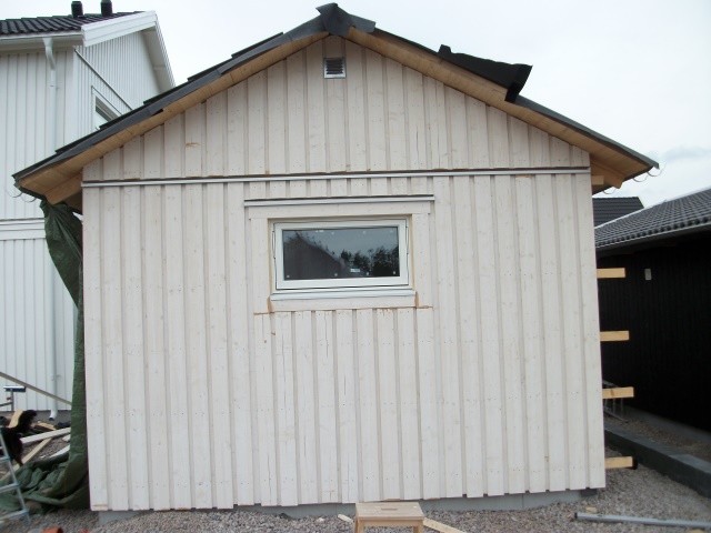

Helgens resultat, fönster monterat och panelen spikad:
