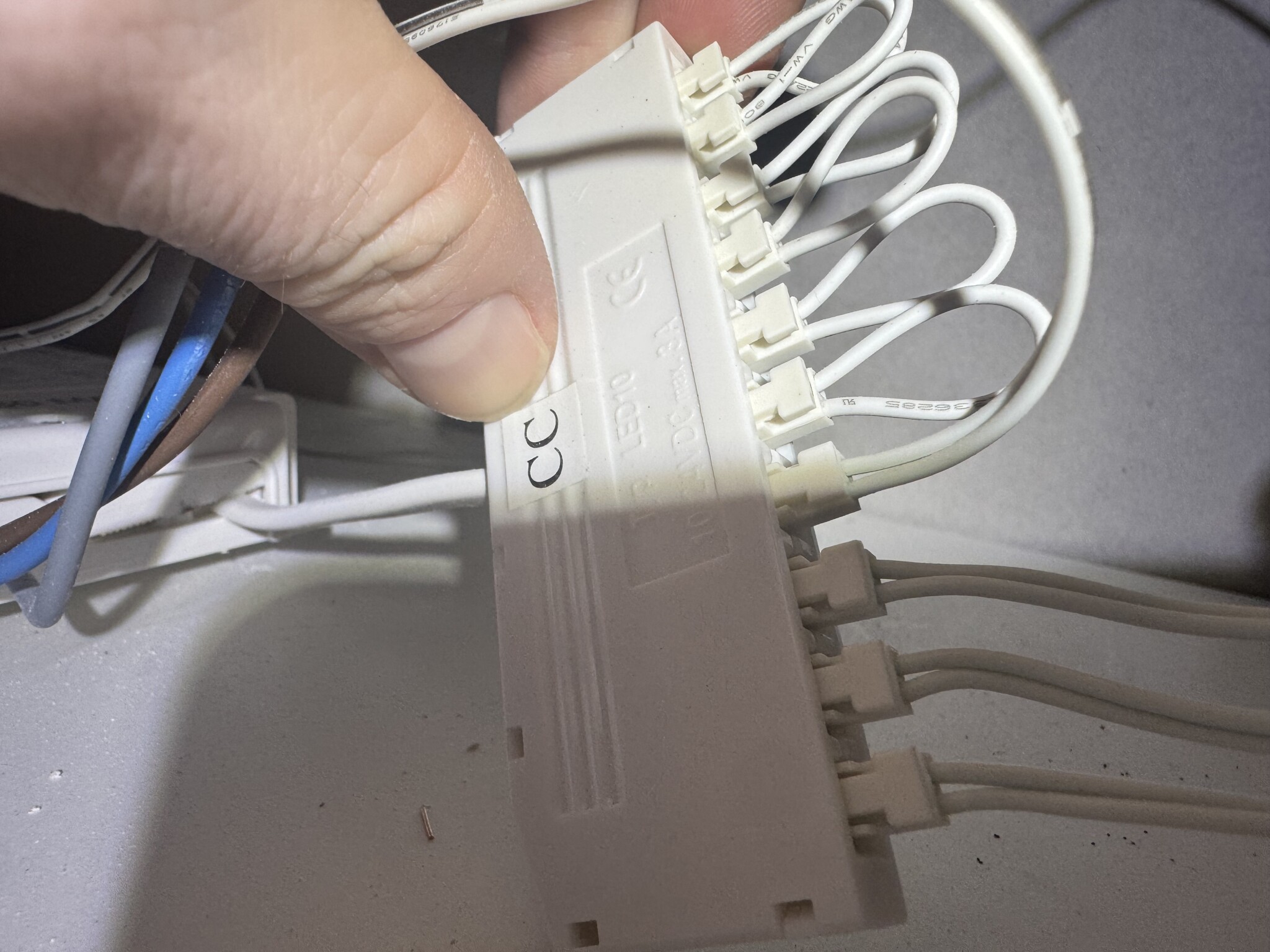

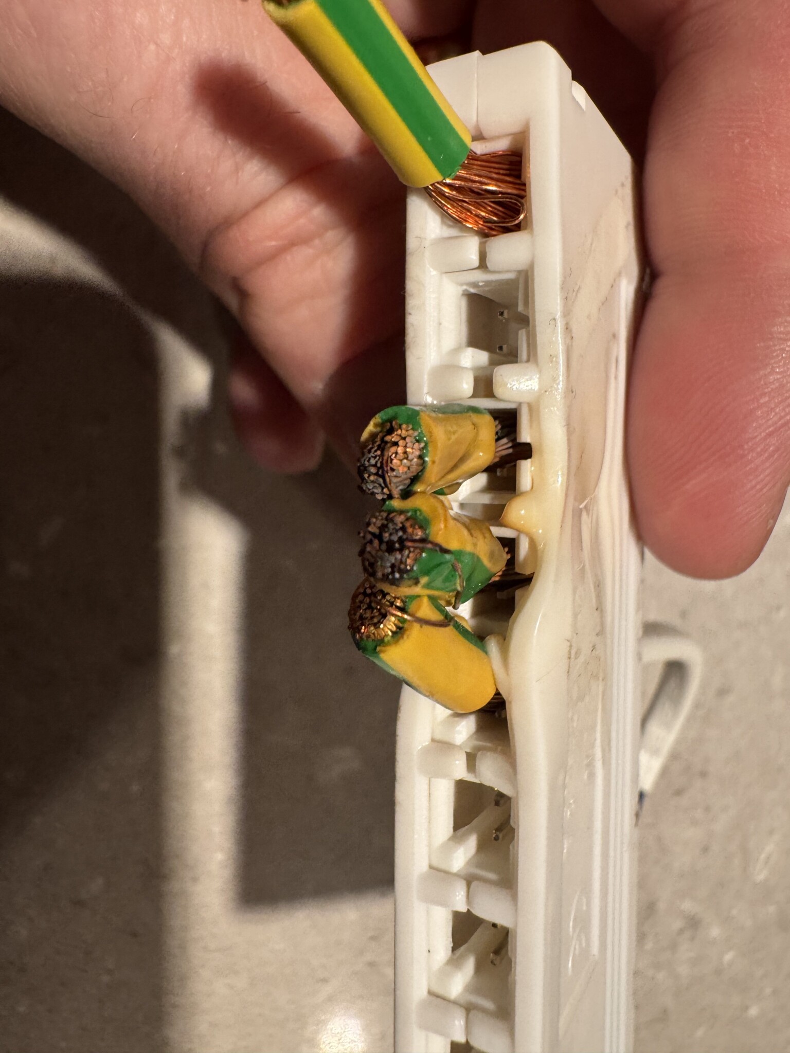

Av en slump upptäcktes något vi kan kalla för intressant i vår brf. När en boendes underskåpspottar hade lagt av och han hade ute en elektriker för att byta/laga dessa så hittades följande (bild 1).

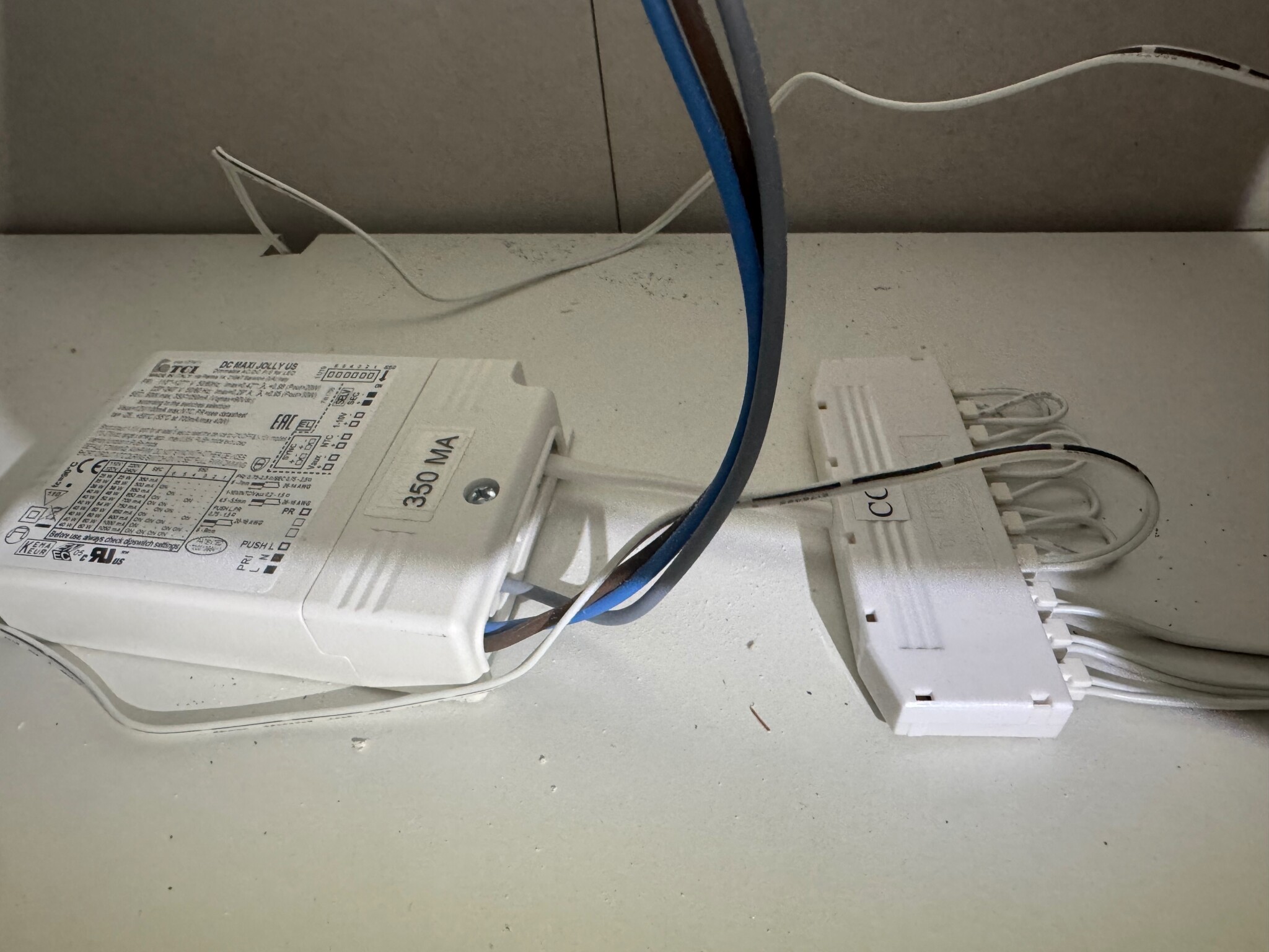

I kopplingsboxen(korrekt benämning?) så var det avklippta kablar som bara satt helt fritt. Boxen hade delvis smält. Och spottarna i sig var kopplade rakt in i drivdonet(korrekt benämning?).

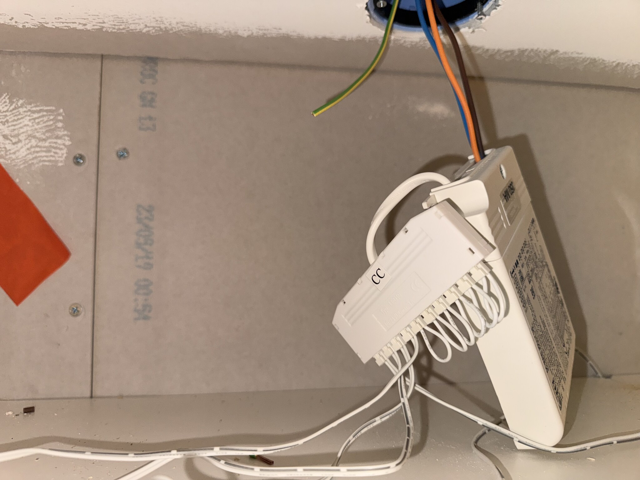

Hos mig själv ser det ut enl bild 2 och 3. Vilket jag tolkar som korrekt utförande?

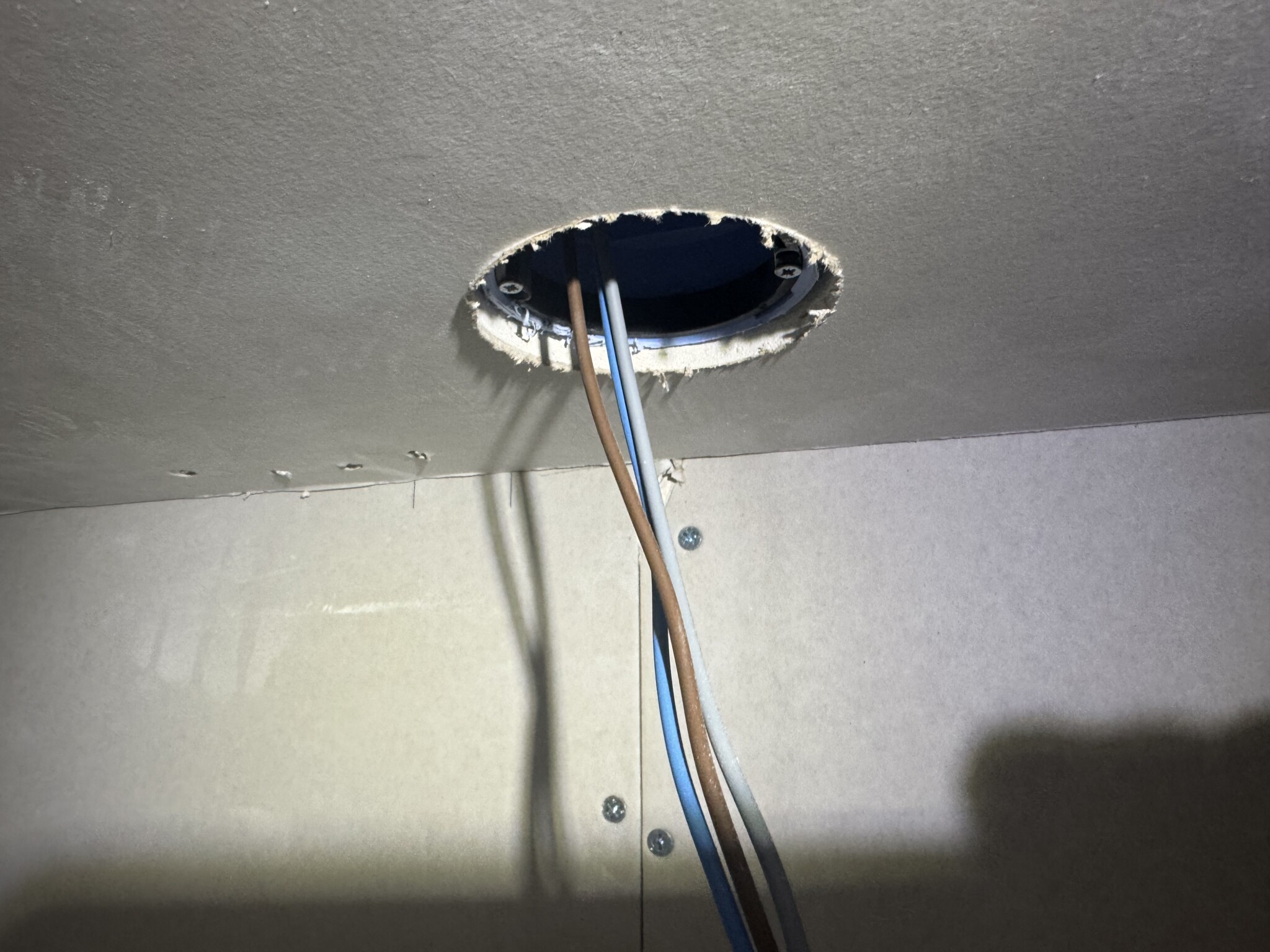

Bild 4 visar en annans kök.
Däri ligger frågan. Det hänger en lös jordkabel? Från takdosan. Kan man ha det så?

Bild 4 saknas. Det är inte bra att drivdonet ”hänger” i kablarna. Är utrymmet som donen är monterade i åtkomligt utan verktyg? Lite tveksam om det är ok med synlig FK så där…..
Mittenbild: Det ska vara ett extra lager isolering runt grundisolerade ledare med starkström. Det saknas på bilden. Sedan ska inte fåtrådiga ledare anslutas direkt i drivdonet på det sättet då de inte går eller är gjorda för att dragavlastas direkt. Det ska vara en bit kabel dit.
Nedre bild: Samma fel med ledare direkt in i drivdonet som ej är gjorda för att dragavlastas där men här sitter en dosa som gör fåtrådiga ledare ok om inte drivdonet skulle ha hängt i trådarna 😎
Skyddsledare ska vara framdragen till klass 2-anslutningspunkter så det är bra och ok att den finns i dosan. Kanske borde en wago eller en bit eltejp ha satts på längst ut.
En bra tumregel att minnas och ha med sig: Ser man grundisolerade ledare med starkström som inte är i en apparat, dosa eller elcentral så är det inte rätt.

Utrymmet är bakom takanslutningen till skåpen. Så man behöver ju skruva ur skruvarna som sitter från skåpstommen. Sedan trixa ut takanslutningen för att komma åt.

Jo den hade ju delvis smält… så värmeelement vad det allt.useless skrev:
Det är så underligt att någon gjort på det sättet.
Vad har man för anledning att lämna avklippta kablar sådär?
Och varför har man tryckt in avskalade kablar från första början?
Oerhört konstigt
Så skyddsjorden kan vara ”hängande” ut ur dosan bara?A avh67f skrev:Mittenbild: Det ska vara ett extra lager isolering runt grundisolerade ledare med starkström. Det saknas på bilden. Sedan ska inte fåtrådiga ledare anslutas direkt i drivdonet på det sättet då de inte går eller är gjorda för att dragavlastas direkt. Det ska vara en bit kabel dit.
Om jag jämför med dosan o mitt kök. Där ser jag ingen sån komma ut.
Men den kanske hänger eller är kvarlämnad uppe i dosan?

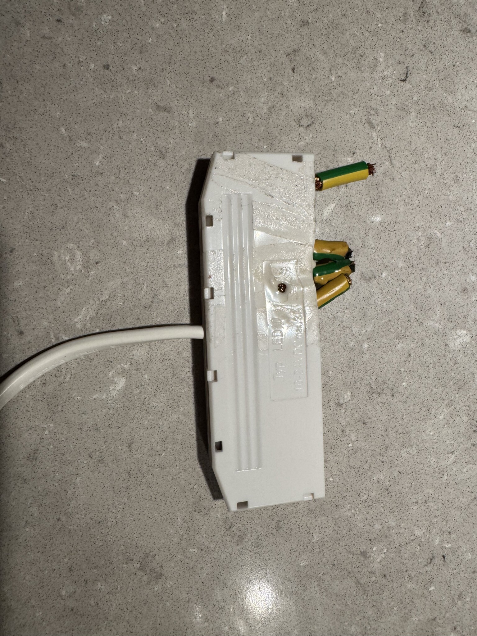

Förgreningen är gjord för konstantströms spottar. De som inte används sätter man en bygel i eftersom alla armaturer ligger i serie. Sen kanske det inte var helt rätt att kortsluta stiften med en liten bit gul/grön även om det fungerar om än osäker lösning över tid.
Du menar alltså att någon haft en ”anledning” till att göra på det viset? (Med intryckta avklippta kablar).Purre skrev:

Om det är LED lampor som går på konstant ström. Så ger drivdonet ut ex. 350 mA, det leds i serie igenom alla spottarna. Drivdonet ger ut en spännings som behövs för att det skall bli 350mA igenom lamporna. Men fpr att dte skall fungera så leds alltså ström till den första lampan, tillbaka till kopplingsboxen där den leds ut till nästa lampa osv. och när strömmen har gåt igenom alla lamporna, så kommer dne till en tom position i kopplingsboxen, där sätter man då en blindkontakt med en bygel som kan keda strömmen vidare, och till slut leds den tillbaka till drivaren. Och här har man satt in en rätt dålig "bygling".A Ajwersson skrev:
Detta är skillnaden mot konstanspännings drivna Led lampor. Där kopplar man ut ex. 12V från drivdonet som leds paralllellt till alla lampor på en gång, och kommer tillbaka parallellt.
En LED lampa, själva lysdioden som lyser, drivs alltid av konstant ström, de lampor som drivs av 12V konstant spänning innehåller lite elektronik som ovandlar det till konstant ström. Detta är för att en lysdiod har egenskapen att det går ingen ström alls i den om man inte ger den en spänning som är över en s.k "tröskelspänning", ofta ca 3V. Men går man över tröskelspänningen till ex. 3,1V så kommer det att gå oändligt mycket ström, lysdioden skulle gladeligen dra ex. 1000A om den får en spänning lite över tröskeln (i någon bråkdels sekund innan den brinner upp). Därför driver man dem med ett aggregat som ger en begränsad ström, ex- 350mA, som då är en ström som får lysdioden att lysa utan att brännas sönder. Och spänningen blir vad den blir (tröskeln varierar lite med temperaturen).

Är det så att om man lämnar ett, eller flera uttag i kopplingsboxen obyglade. Så fungerar inte systemet?
Eftersom det då inte finns någon ledare som sluter ”kretsen”?
