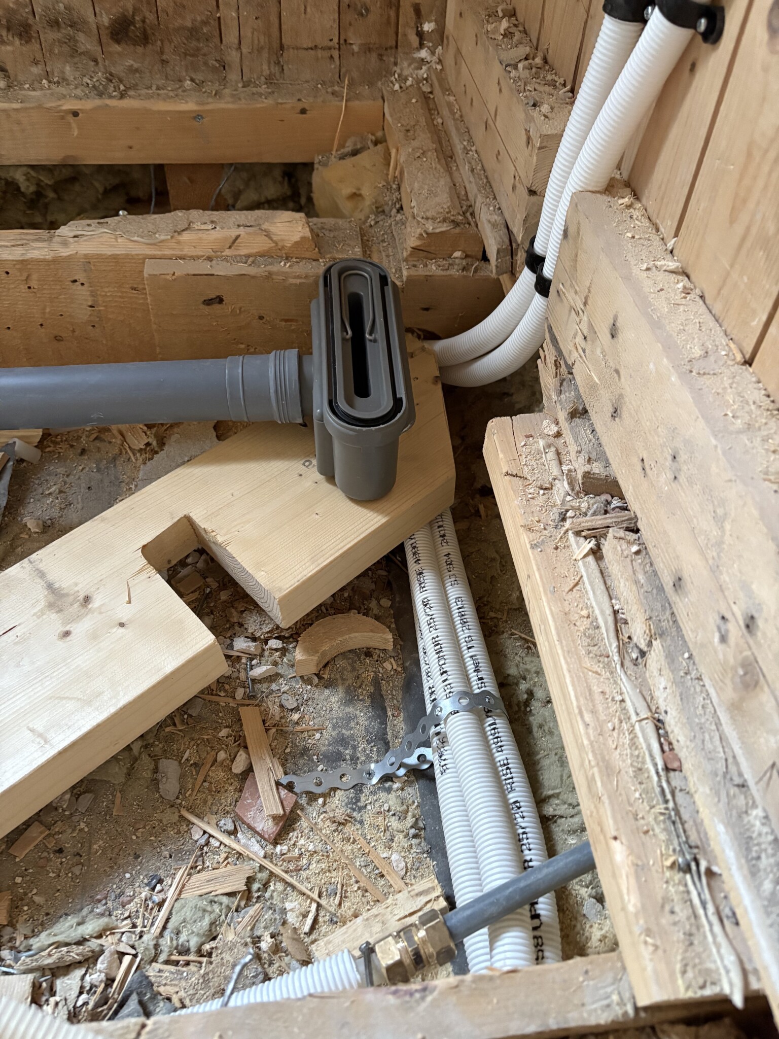

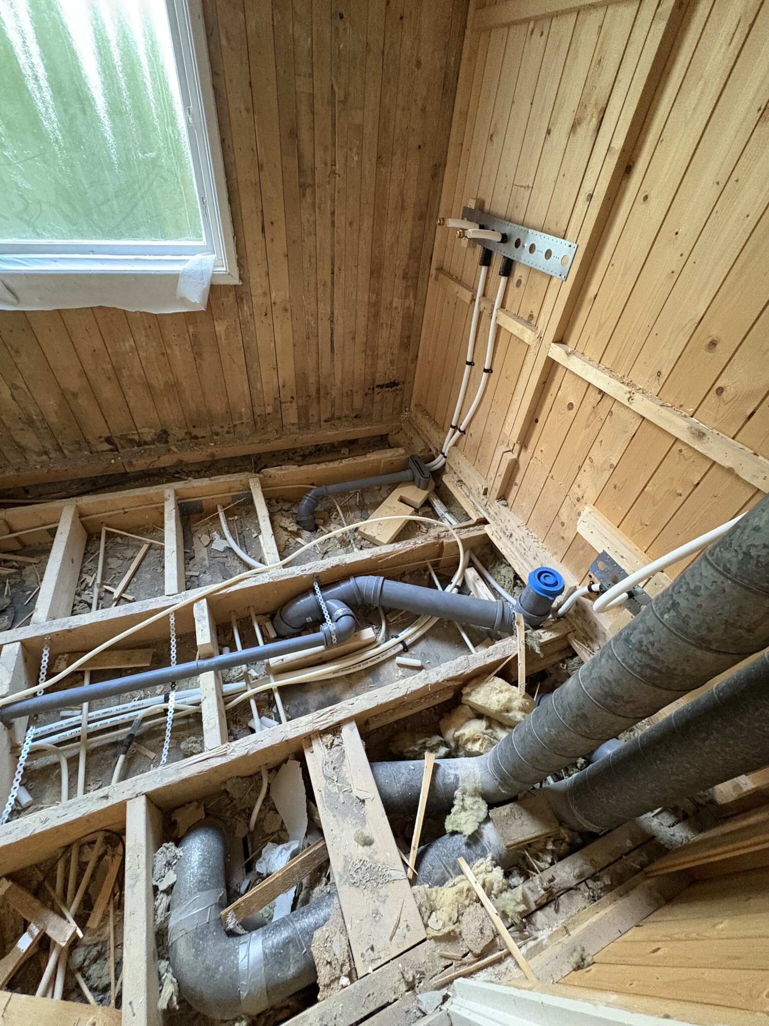

Får hjälp med badrumsrenovering. Har en helentrepenad och en projektledare från företaget. Men jag har dålig kolla på detta med rördragningar och funderar på att ta in en oberoende besiktningsman.
Hur ser detta ut tycker ni?

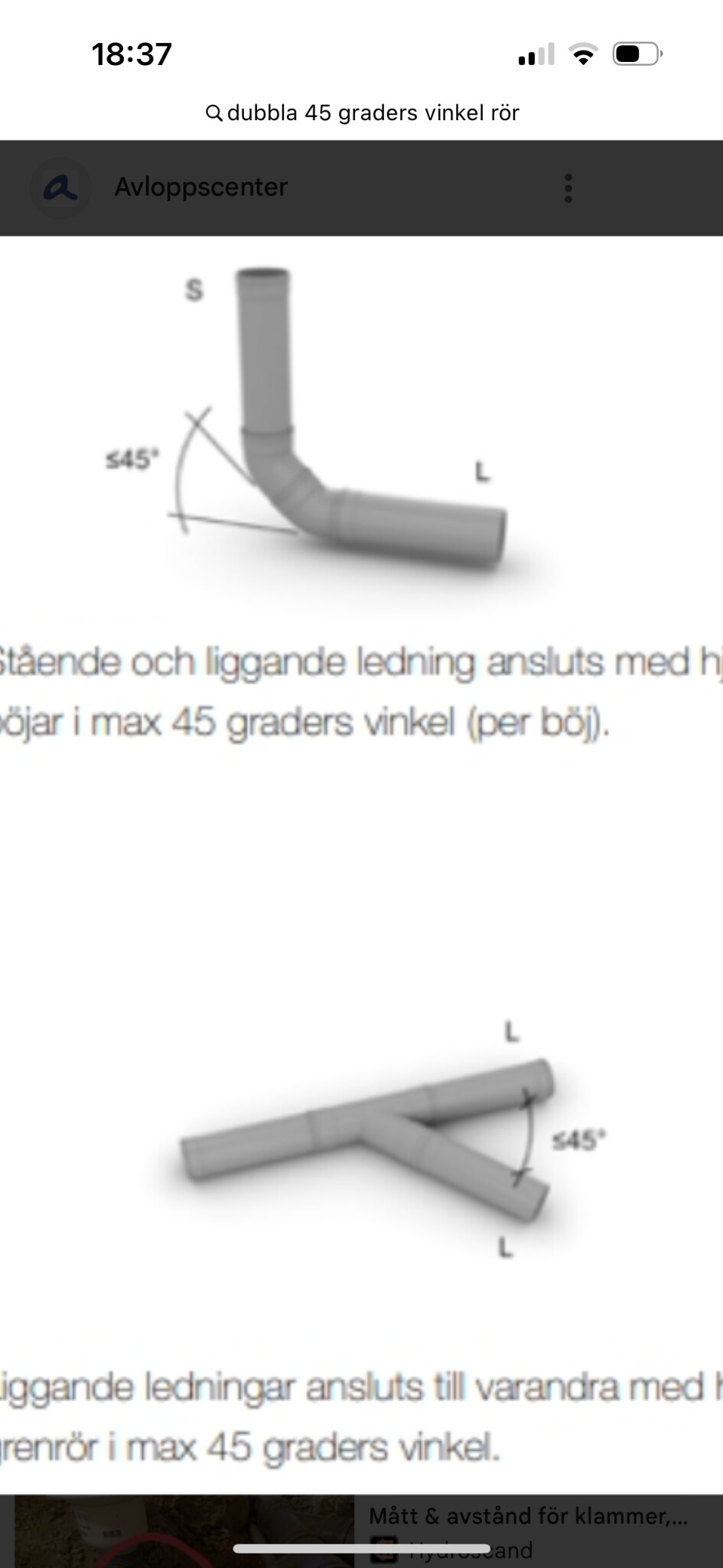

Den liggande 90⁰ är inte helt by the book men första böjen på varje stick får vara 90⁰, är det handfat och lutar bra hade jag inte varit det minsta orolig.
"Brunnen" fattar jag inte hur den ska funka men du kanske kan kolla montageanvisningarna, den bör väl ska fästas på något klokt sätt.

Så länge det lutar tycker jag det, jag anser att som det är nu är bättre än två 50mm 45⁰ vilket hade varit "by the book"....
Vad är det för klämringsskarv på bild 2? Den känns väl inte helt optimal.

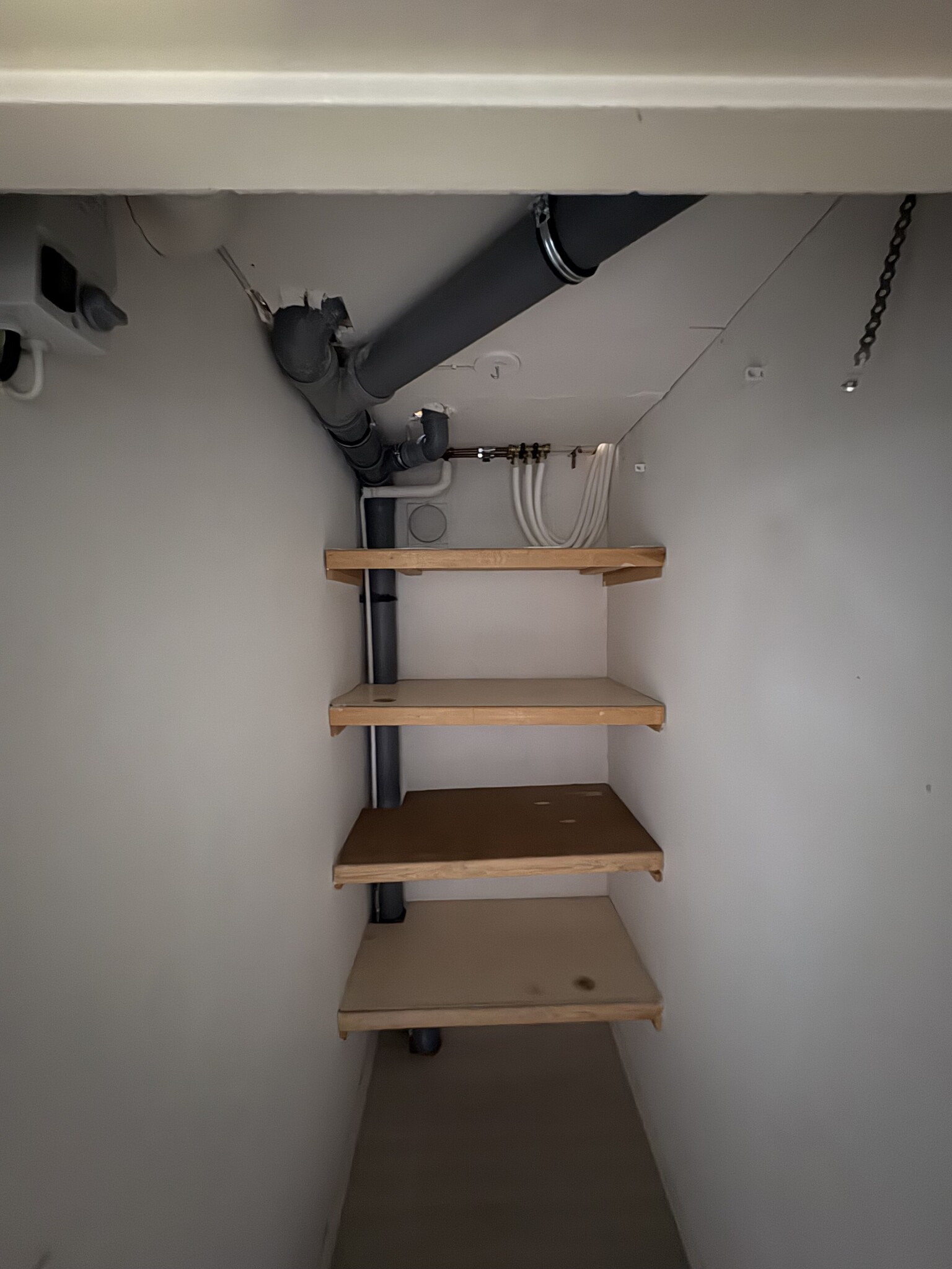

Good enough och följa branschregler är två vilt skilda saker IMHO. Det kanske inte är några praktiska problem med att ha fördelare sådär öppet men enligt regler ska dom sitta i fördelarskåp med skvallerrör. Samma sak med montageband som inte får användas för att fixera rör utan det ska göras med anpassad klammer. Det är good enough just nu men om du betalar dyra pengar för ett felfritt badrum så är det nog bara för rörmokaren att göra om

Klämringskopplingar är får ej byggas in i väggar/golv, dessutom ser det som det är en krökt spik som klammer vid kopplingen, rent allmänt så förstår jag inte hur man kan jobba med allt skräp som som ligger överallt, hålen runt avloppsrören, med brutna gipsskivor ser inte seriöst ut, säkert godkänt enligt branschregler men jag skulle inte acceptera det.E Eric87 skrev:
