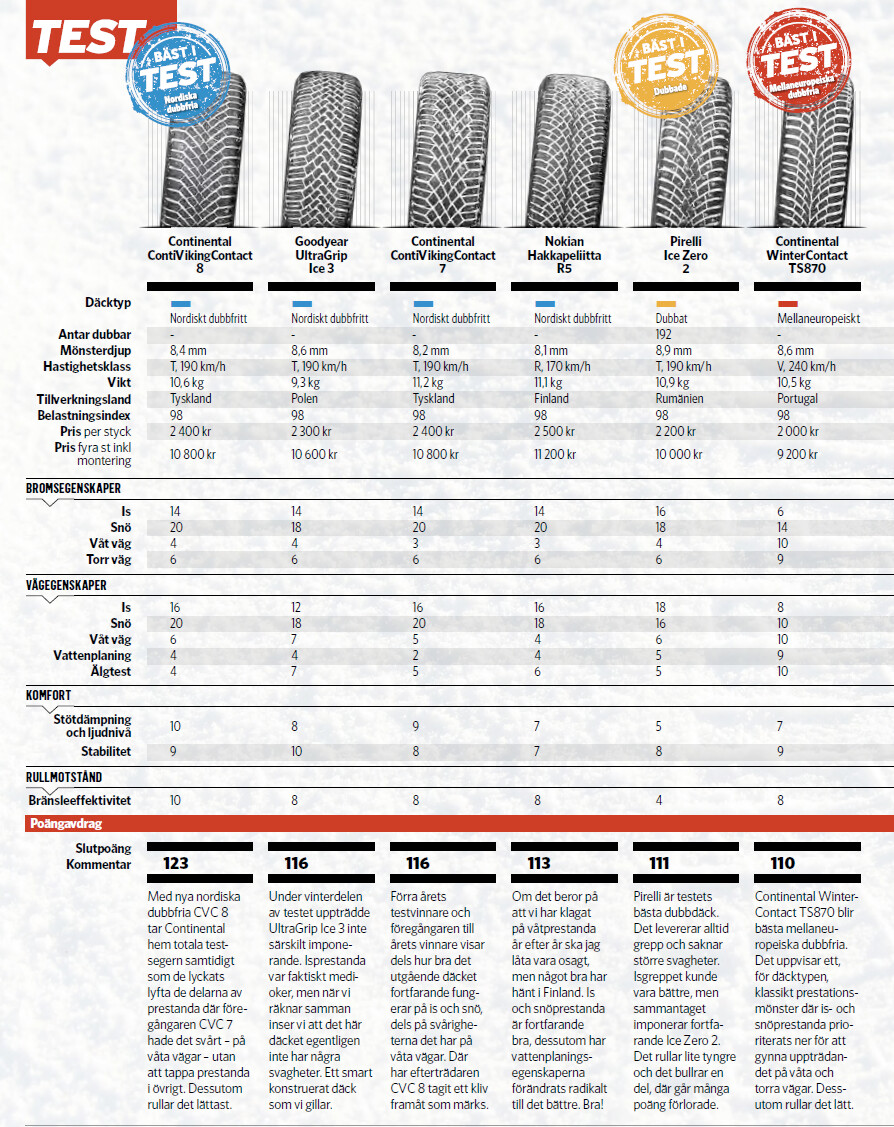

Ha ha, de där däcktesterna är f-n som kräfttester 😂K Kane skrev:

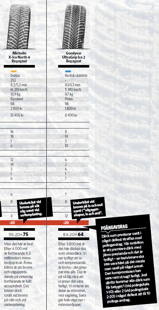

Men lite intressant det där med Michelin-däcket som tydligen var deras bästa dubbdäck 2022.
Kommentaren antyder ju just att gummiblandningen inte åldrats på ett bra sätt, då däcken inte uppvisar något tecken på slitage. Tyvärr ser det inte ut att framgå hur gamla däcken är(?) Bara körsträckan.
Fortfarande är det bättre på att bromsa på is än årets testvinnare. Jag kan ju tycka att det är viktigare än som testvinnaren få en massa poäng på stötdämpning/ljud. Lite samma som att bältespåminnare ger poäng i EuroNcap.C cpalm skrev:Ha ha, de där däcktesterna är f-n som kräfttester 😂
Jag hade X-Ice förut och dubben i stål slits inte. Riktigt bra! Vet inte varför andra inte kör med det?
Givetvis, men det "läskiga" med just torra vinterdäck är att de kan se helt oslitna ut men ändå vara riktigt dåliga. Om man utgår från att Teknikens Värld sommarförvarat däcken enligt konstens alla regler så har rimligtvis inte gummit torkat pga höga temperaturer iallafall, vilket någon ansåg vara den största faktorn.useless skrev:
Själv tänker jag att många faktorer spelar in, men att det samtidigt är naivt att tro att åldringsprocessen står still när däcken ligger på hyllan.

Jo, men jag är ganska övertygad om att det halverade mönsterdjupet har betydligt större påverkan på egenskaperna än att gummit är fyra år gammalt.C cpalm skrev:Givetvis, men det "läskiga" med just torra vinterdäck är att de kan se helt oslitna ut men ändå vara riktigt dåliga. Om man utgår från att Teknikens Värld sommarförvarat däcken enligt konstens alla regler så har rimligtvis inte gummit torkat pga höga temperaturer iallafall, vilket någon ansåg vara den största faktorn.
