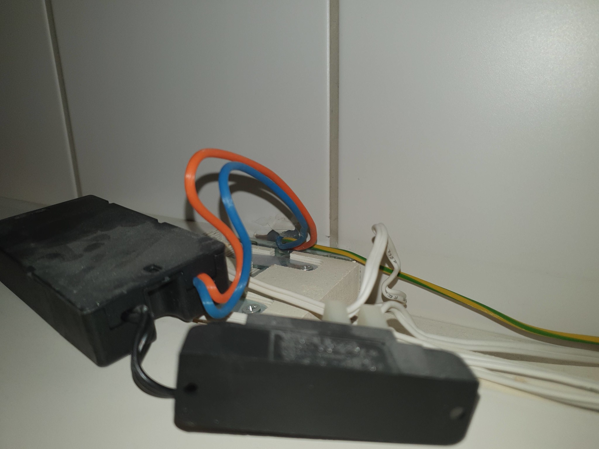

jag har köpt en n ya transformator från HAFA för att jag skall byta spottar i badrumsskåp till LED. Den levereras med stickkontakt medan den gamla transformatorn kopplats direkt via trådar från väggen. Är det bara att klippa av stickkontakten och koppla ihop trådarna med en sockerbit?

Det är inte elsäkert att ha lösa trådar (som de där blå, orange och gulgröna) fria utan de måste vara gömda i en kopplingsdosa/låda av något slag över hålet i väggen. Det räcker med att man fastnar i dem när man dammar och då råkar dra loss dem så har man 230 V fritt i luften som man kan råka komma åt.

Tack. Det finns en lock över som inte syns på bilden.BirgitS skrev:

Utmärkt!
Jag rekommenderar en lämplig Wago (en sorts toppklämma) i stället för sockerbit eftersom Wago är mycket mer lättanvänt.
Typ https://www.kjell.com/se/produkter/...oppningsbar-snabbklamma-3-anslutningar-p36999 men du får kolla vilken modell som passar just de ledare (trådar) du har från väggen resp. till nya transformatorn.
