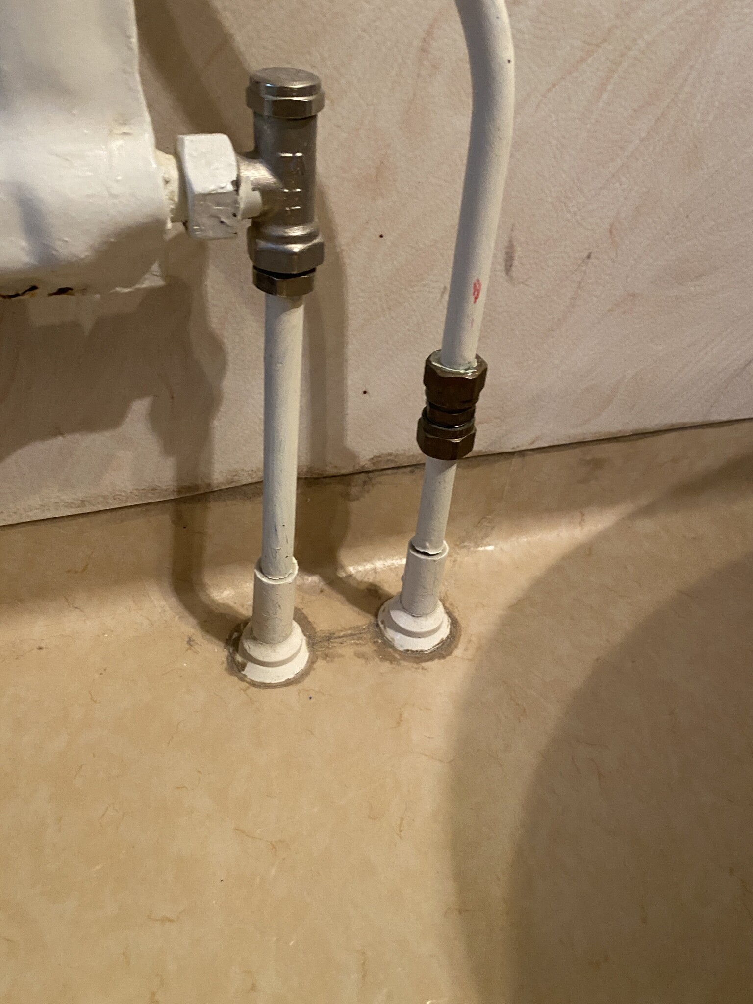

När det gäller de uppstickande rören från golvet förklarade han att firman valde att inte åtgärda dem eftersom de inte ville göra för stora ändringar i bostadsrätten och riskera problem med föreningen.

Rören, som många påpekar, är kanske inte helt "by the book", men inte ovanligt vid renoveringar eftersom det blir ett mycket större arbete att ta bort dom, som också kan kräva Brf-godkännande osv

Vi har ett badrum som man inte gjort något åt sedan mitten av 90-talet skulle vi tro. Detta i en bostadsrätt precis som hos dig. Där har vi rör som kommer upp från golvet i badrummet direkt till elementet samt till kranarna.M Marko Polo1 skrev:Det finns en klack runt rören, men den sitter där man duschar. Så länge jag inte häller vatten direkt på den ser jag ingen risk för problem, men den är estetiskt störande. Golvbrunnen är ny och det finns inga problem med lutningen. Jag känner heller inga konstiga dofter.

När vi begärde in offerter så påpekade firmorna att man med de regler som gällde vid aktuellt tillfälle var tvungna att bygga en klack/låda runt rören nere vid golvet. Påpekade att detta lär se för gräsligt ut, men det var den enda möjligheten då man inte får skarva rör varken i golv eller vägg. Jag hade helst velat haft rören så att de kommer ut från väggen, men det gick inte enligt dem.

Helt korrekt – allt fungerar som det ska. Det som stör mig är utseendet och att det inte följer branschreglerna. Enligt dessa ska inga rör sticka upp när en renovering genomförs, och golvbrunnen ska bytas ut, vilket den har blivit i mitt fall.Farstatjej90 skrev:
