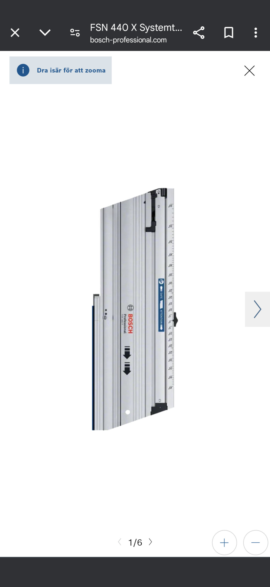

Det är helt olika skenor, dessa som nämns har en återfjädrande funktion där sågen är påhakad.Kuslake skrev:
Gör den användbar till främst kapning.
https://www.bosch-professional.com/se/sv/products/fsn-440-x-1600A02V36
