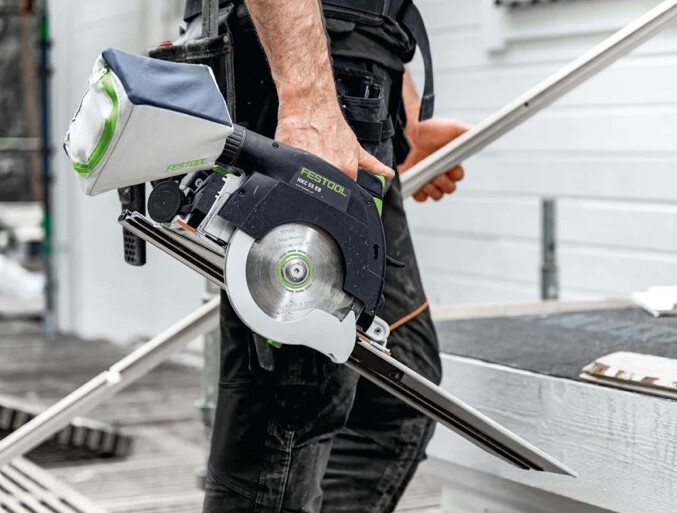

PeterFalun
har en festool cirkelsåg HKC 55, med sänkfunktion, och en skena, 420, man kan haka på, fungerar väldigt bra
vet inte om makitan har samma funktion Festool cirkelsåg HKC 55 med skena, hålls av en person vid ett byggprojekt.
FredrikR
vet inte om makitan har samma funktion[bild]
Okej!
Jag läste något om att man kunde justera djupet på klingan, samt köpa till en adapter som passar till makitas egna skena
