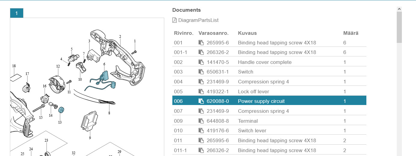

Jag har en makita dss610 cirkelsåg som är ca 5 år gammal, men väldigt sparsamt använd. Jag skulle klyva en grov golvbräda och märkte att den fick jobba ganska hårt. Helt plötsligt så slutade den fungera. Har kollat båda kolen och de är dom nya. Har testat olika batteri utan resultat. Sågklingan roterar fritt då det är inte den dom kärvar. Diodlampan som fungerar som belysning lyser när man trycker på startknappen. Var börjar man felsöka? Sitter det någon säkring i som kan lösa vid överbelastning?
Kan bra hända att denna gav upp..
Sprängskiss av reservdelar med fokus på en strömförsörjningskrets (del 006) markerad i en lista.

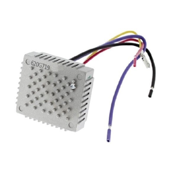

Det är controllern som är trasig. Artnr 620G71-9.

Var sitter den? Artikelnumret är med på maskinens artikelförteckning, men man ser den inte på spängskissen. Såg att den kostade över 500 kr på verktygsvaruhuset så det är väl på gränsen att det är värt att byta den. Kanske bättre att vänta och leta efter någon skrotmaskin och köpa en borstlös nu.
Den sitter inne i handtaget nästan vid batterikontakten.
Elektronikkomponent med flera färgade kablar, märkt "620G719", relaterad till en batterikontakt i ett handtag.
