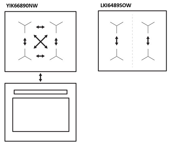

Om jag förstår rätt så har den billigare modellen (LKI6489SOW) effektfördelning på vänster resp. höger sida medans YIK66890NW har en dynamisk styrning över alla där den prioriterar senast inställda zonen och där ugnen prioriteras före hällen.
Någon som har denna modell med "dynamisk" fördelning hur det fungerar i praktiken? AI svar jag har fått är; "Istället för att pulsera strömmen fram och tillbaka (vilket förstör sjudningen), räknar datorn ut exakt hur många watt som finns kvar på fasen. Den sänker sedan den andra zonen till ett fast, lägre värmeläge (t.ex. från läge 12 till läge 8). Kastrullen fortsätter att koka med ett jämnt och konstant flöde utan att klicka eller pulsera." men då förstår jag inte alla pilar i effektfördelningschemat om den endå styr strömmen få vänster respektive höger sida.
Jag undrar om alla siffrorna stämmer. De hällar som har en kraftenhet till alla plattor brukar också ha en fas till alla plattor. Och det är mycket sämre än att ha en fas till höger och en till vänster. Det kräver en större säkring och ger en sämre tillgänglig effekt totalt. Det blir ett problem när man lagar stora mängder mat och har flera plattor på hög effekt.Matarese skrev:
Men det känns som att vad de skriver i manualen inte går ihop. Det viktiga är att den verkligen kan kopplas så att den belastar alla tre faser. Och det brukar tillverkarna vara häpnadsväckande dåliga på att tydliggöra.

Alla hällar som matas med två faser och spisar som matas med tre faser, som jag har sett till i verkligheten och i forumet, har haft en fas till vänster sida och en till höger. Om det nu är annorlunda på just den spisen, är det antagligen svårt att hitta så mycket erfarenhet av det i forumet.Matarese skrev:
kan det vara så att den dynamiska styrningen för YIK66890NW är om man kör 1-fasmatning, men för 3-fas har den inte en så stor funktion? att "ugnen prioriteras före hällen" går inte ihop om om ugnen kör på en separat fas vid 3-fas. men logiskt om man kör 1-fas matning till spisen. manualen skriver också "Hällen och ugnen är anslutna till en fas.". Databladet säger; "Säkring, A 25;3x16" så manualen beskriver inte 3-fas alternativet.A Avemo skrev:Jag undrar om alla siffrorna stämmer. De hällar som har en kraftenhet till alla plattor brukar också ha en fas till alla plattor. Och det är mycket sämre än att ha en fas till höger och en till vänster. Det kräver en större säkring och ger en sämre tillgänglig effekt totalt. Det blir ett problem när man lagar stora mängder mat och har flera plattor på hög effekt.
• Effektgränsen för en sida (vänster eller höger) är 3 680 W.
• Hällens totala effekt överstiger inte 7200W.
Så de två spisarna är nog ganska identiska vad gäller styrning av effekten.
vad jag förstår från manualerna är att den billigare varianten bara ge 3,2kW och den dyrare varianten 3,68kW, dvs den billigare gör att om man kör boost på en zon så får den andra zonen 0W då boosteffeken ligger på 3,2kW, och den dyrare varianten så så finns det 480W kvar. Det jag tänkte på om det någon som har den billigare varianten och upplever detta som ett problem.A Avemo skrev:

Sånt beror ju på hur man lagar mat. Det finns ju de som har en spis i lägenheter där det bara finns en fas och säkringen till spisen är 20 A, dvs. 4600 W totalt. De klarar ju av det också.Matarese skrev:
Går man tillbaks i tiden till gjutjärnsspisar och åtminstone de första glaskeramikspisarna, så hade de visserligen kring 11 kW total effekt, men största plattan hade max 2300 W och de andra mindre. Ingen boost, ingen fördelning av strömmen mellan plattorna. Det var ju inga problem att laga mat på en sån heller. Men det tog längre tid att koka upp vatten, man kunde bara steka vid högre temperatur på en av plattorna etc.
Generellt så är det ju bra att kunna ta ut mycket effekt, men i praktiken lär inte många ligga och maxa några 11 kW någon längre stund, uppkok, visst då ger man järnet. Har själv en Electrolux spis som kan maxa 11 kW, nöjd i stort, minns ingen modellbeteckning men den är en bra bit över 10 år, har fått norska den (skruva ur propparna) ett par ggr under åren då den inte gått att få igång, sedan OK efter att ha varit strömlös, oklart vad som hänt dessa ggr, säg max 3 ggr.
