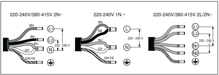

D datja skrev:
I allmänhet bör Siemens/Bosch undvikas för de kränger hällar (och spisar) som inte passar i det svenska elsystemet, enär hällen bara går på en fas. Du vill ha en häll som går på minst 2 faser. Dvs maxeffekt 2 x 230V x 16A ≈ 7,3 kW. Om du ska ha en jättehäll bör maxeffekten ligga på 3 x 230V x 16A ≈ 11 kW. Lägg upp några av dina spaningar.
Diagram av olika elanslutningar: 220-240V/380-415V 2N~, 220-240V 1N~, 220-240V/380-415V 2L/2N~, med färg- och beteckningskoder för ledningar.
Vänligen förklara ditt inlägg?

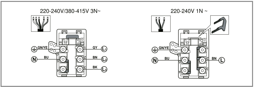

Eller för att inte tala om 11kW varianten.
Diagram över installationsanvisningar för 220-240V/380-415V 3N~ och 220-240V 1N~ elkopplingar med färgkodade kablar och anslutningar.

Bosch/Siemens säljer hällar med både endast tvåfas anslutning.
Handlar ju om att köpa rätt modell. Och jag gissar att de större hällarna över 60cm bredd har tvåfas.
Men bäst att kolla.

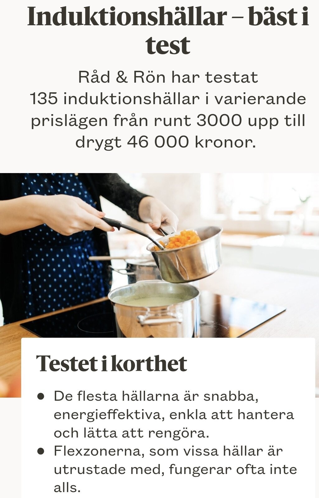

Gällande flexibla zoner så verkar det finnas olika sorter där. Varav en del upplevs som uselt fungerade med ojämn värme.
Så man bör nog läsa på ordentligt om just den modellen man funderar på att köpa.

Gurra11
Det kan vara klokt ibland att köpa tillgång till ett seriöst test av dyrare varor.
Läs sista raden.
Person lagar mat med induktionshäll, två kastruller syns. Text om test av hällar från Råd & Rön.
