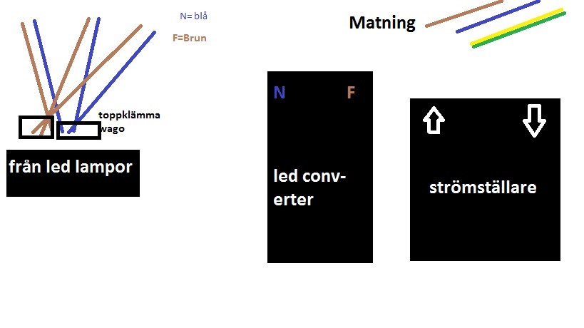

Ja jag vet att en elektriker borde göra det! men elektrikern var här och berättade hur jag skulle koppla dock är just nu minnet som hos guldfisken! kan någon hjälpa mig gissar att det tar 2 minuter för mig att sätta ihop detta med wagos om jag bara får hjälp genom en extreme tydlig bild hur jag ska göra ni behöver nog fylla på min bild med streck vart kablarna ska och gärna vilka färger på kablarna bland annat får väl inte tändkabeln vara blå från strömbrytaren eftersom den kan förväxlas med nollan då ( tror det var så elerktrikern sa) kopplingsschema tvästuga.jpg
Ja svarar mig själv. Pratade med elektrikern på telefon nyss. Skulle sy matningsfasen med strömställare fas sedan in i strömställaren och ut med vit in i ledconvertern och lampornas fas. Nolla ska alla sys ihop! Klart på två minuter som jag misstänkte...
