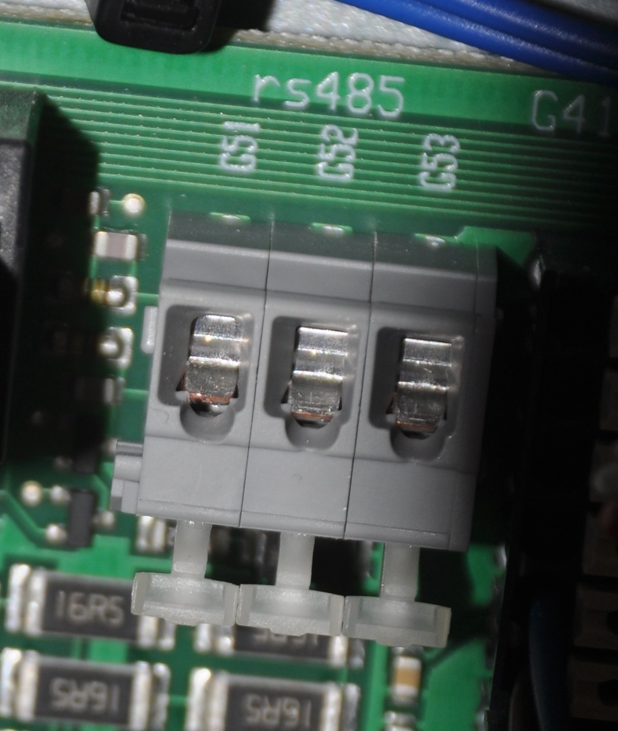

Hej jag håller på att koppla in el på en märklig kopplingsplint jag aldrig sett förut och hur jag än drar, trycker, pressar och svär så går det inte att få dem att öppna sig och få fast kabeln.
Men det måste väl finnas en lösning?
S
Tryck ner den vita återfjädrande plast"flärpen" så öppnar sig plinten och du kan trycka i ledaren. När ledaren är i, släpp upp den vita.
OBS! Detta är en terminal för RS485 som är för dataöverföring, koppla inte in spänningsmatning här.
Du skall trycka med en mejsel på de genomskinliga pinnarna som sticker ut, då bör det öppnas upp så att du kan stoppa in kabeln.
H
Tusen tack för svar. Det är exakt det jag försökt men jag tordes inte ta i ordentligt, var rädd att något skulle gå sönder. Det är dataöverföring, en kommunikationskabel till CTC ecoair.
