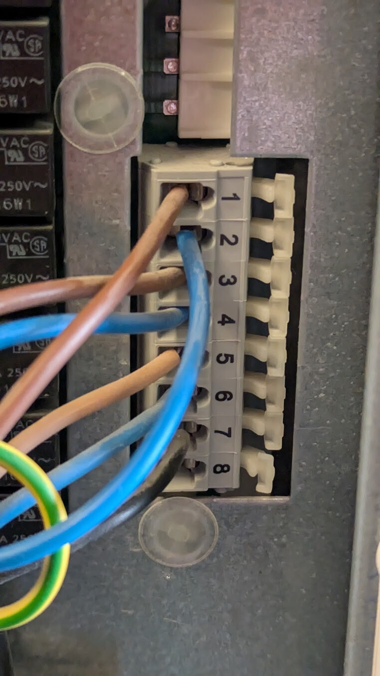

Ska byta ett reläkort och behöver släppa dessa sladdar, har en reservdelspump så jag måste mao va rädd om kortet när det monteras ut. De känns som jag kommer knäcka piggen om jag råkar ta på fel håll så jag testar fråga före för säkerhets skull. Någon som vet om piggen ska bakåt, framåt, uppåt, utåt??? Värmepumpen är en Nibe Fighter 1215.
Kabelanslutningar i en Nibe Fighter 1215 värmepump med numrerade terminaler och färgade kablar.

Prova på position 8.

En smal mejsel som trycks in i det rektangulära hålet , så brukar fjädern släppa, kan behövas vicka lite på den. Bara hålla i tampen och dra lite, när fjädern släpper kommer tampen ut.

Japp så va det, behövde trycka hårdare än vad man är bekväm med och som sagt lirka lite, sen så fjädrar klämman upp. Tack
