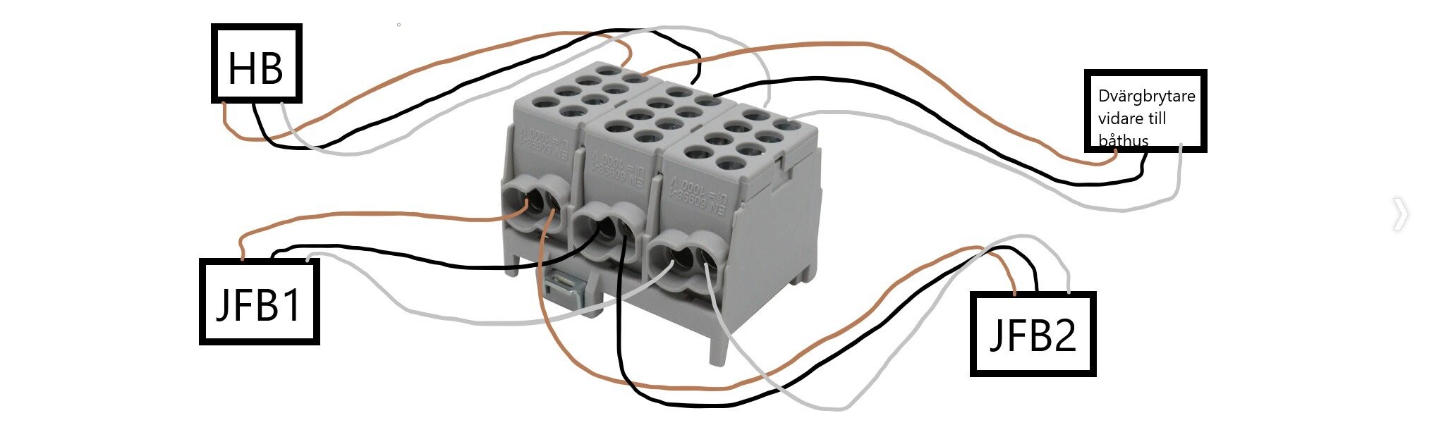

Jag behöver ha en kopplingsplint för att fördela upp fas och nolla som går att fästa på 35mm DIN-skena i en elcentral. Inkommande är 6- eller 10mm2 som sedan behöver grenas iväg i 3 riktningar. Finns det någon bra kopplingsplint till det?
För att mer praktiskt förklara så kommer matningen in i centralen till huvudbrytaren (brun, svart, grå). Sedan vill jag ha en kopplingsplint på DIN-skenan. Varför detta undrar ni? Jo, för att 3 fasledare behöver först gå till JFB1 som styr uttag och belysning i verkstad. Sen behöver 3 andra fasledare gå till JFB2 där elbilsladdaren sen är inkopplad. Sen ska 3 fasledare också vidare till en 3-polig brytare som skickar matningen vidare till ett båthus. I båthuset kommer där sitta en liten undercentral med egen JFB.
Jag har hittat 3 alternativ som kanske fungerar? Min undran är egentligen om det går att koppla så jag tänkt i någon av dessa plintarna. Egentligen skulle jag vilja ha inkommande faser på ovansidan och alla utgående underst. Men här finns bara 4 kopplingsutrymmen totalt på varje fas så det får då bli både och. Behöver också göra likadant med neutralledaren för att få separata nollor till JFB1 och JFB2.

Nedan en ritning på hur jag tänkt mig (ursäkta mina ritningskunskaper🙃)

De plintar du länkar till på elbutik är bra. Över/undersida brukar man inte fundera över här utan det gäller mest apparater som HB, JFB etc.
Men jag ser samtidigt inget behov av denna plint. Det är bra, om du har plats, men inte direkt nödvändigt.
Man brukar sy vidare från en JFB till den en annan på ovansidan av JFBn. Två likadana ledare där är inga problem.
Och båthuset, vill du verkligen lägga den som en undercentral så att den bryts av HB i denna central? Du kan då grena av direkt på ingången till HB. Det är kanske lite mindre brukligt och en del tillverkare medger det inte uttryckligen, men i praktiken inga problem med det.
Vill du ändå ha den under HB så kan du sy vidare till denna dvärg från sista JFBn.

Jag var först inne på att sy vidare från JFB till nästa men vad jag kunde läsa mig till på Hagers grejer får där bara vara 1 ledare i varje kopplingspunkt. Skulle visserligen kunna "tvinna" ihop ändarna som går in i JFB och sätta på en ändhylsa. Men då kommer problemet att så stora ändhylsor har jag inte och ingen presstång som tar så stora diametrar😀
Angående båthuset har jag funderat lite kring hur jag ska göra. Det som ändå är skönt med att ha den på HB på centralen är att bryter jag där så är allt strömlöst i centralen. Visst går att sätta upp skyltar och grejer med att den gruppen till båthuset ligger utanför HB, om någon annan ska vara i centralen i framtiden. Men känns nog ändå säkrast att ha allt på HB brytaren ändå. Det ska sägas att båthuset har ingen värme eller liknande så det gör inget om där inte finns ström då jag bryter centralen i verkstaden.

Var läste du att Hager bara tillåter 1 ledare? Jag vill minnas att de skriver något luddigt om HB, men inte JFBer och i så fall också dvärgar. Gör som elmont så blir det bra.W WorldJ skrev:

Jag tror att det inte råder några missförstånd till att matningen till en elcentral är live, även när man bryter HB i denna central.
Det kan visst finnas skäl att kunna bryta strömmen från huset. Jag skulle då sätta en egen HB för det.
