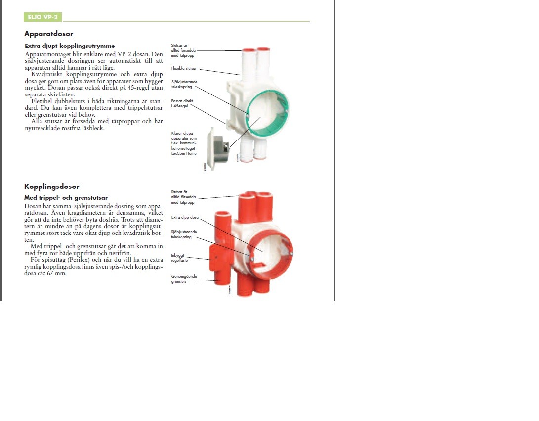

Om en producent använder sig av en egen benämning på sina "grejer" betyder det inte att det stämmer med den vedertagna terminologin. Skillnaden har i alltid varit diametern på dosorna och när dosorna fick skruvar skiljde även avståndet mellan skruvarna. Att man sedan kan använda apparatdosan som kopplingsdosa är en helt annan sak.
Jag vet hur en standard kopplingsdosa ser ut. Men nu pratade jag om VP-2 dosorna och dom är för 70 dosfräs. Har inte nämnt något om att koppla i någon apparatdosa utan en kopplingdosa. Sen att du använder standard-dosor är inte mitt problem. Läs texten jag länkade till så kanske du lär dig något om VP-2 sortimentet.elmont skrev:Om en producent använder sig av en egen benämning på sina "grejer" betyder det inte att det stämmer med den vedertagna terminologin. Skillnaden har i alltid varit diametern på dosorna och när dosorna fick skruvar skiljde även avståndet mellan skruvarna. Att man sedan kan använda apparatdosan som kopplingsdosa är en helt annan sak.

Jo, vissa kopplingsdosor har just det och det var ju precis diamtern som var poängen här... Oavsett om du vägrar kalla det ena eller andra för apparat resp.kopplingsdosa så finns det nu kopplingsdosor med diametern som en apparatdosa, fast med mer utrymme. Då är det väl mer en aktuellt av Pierre att berätta om dessa dosor. Vad var det du ville komma med kommentaren i ditt första inlägg, där du gapar/Versalar om vilken typ av dosor som diskuteras? Framförallt, både roligt och intressant att se hur du, efter att du misstagit dig så pass med utsvävningar om skruvbredd o dyl, vägrar ge dig, utan fortsätter argumentera för din sak.elmont skrev:
Läs om tråden med andra ögon än dina egna nu och du måste väl ändå inse att Pierre ÄGER dig i denna tråd !!??
Det finns en dosa, oavsett namn, som passar perfekt till detta ändamål och han berättar om den, oavsett vad du än vill kalla den...

Jag är fullt medveten, har jobbat i "braschen" eller som jag kallar den, branschen i över 20år, har 30st elektriker under mig och har ABL. Kopplingsdosa infälld eller utanpåliggande kan se ut på många olika sätt, eller menar du på fullt allvar att det bara finns en enda kopplingsdosa som begrepp och det är en infälld 80mm med skruvar? Många downlights idag "passar i en apparatdosa" Med det begreppet handlar det bara om att downlighten är anpassad för diametern på denna, därför lägger man till hur djup den måste vara eftersom det kommer finnas vissa apparatdosor som den inte får plats i. Samma sak med grunda takdosor, som ändå heter takdosor.
Hävdar fortfarande att Pierres förslag är det bästa och tycker fortfarande att din kommentar om att vi här diskuterar apparatdosor och inte kopplingsdosor var helt onödig.
