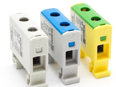

Är det någon som kan ge tips. Söker en kopplingsklämma 3-polig som kan ta 10mm². Har lite ont om utrymme i kopplingsdosan så det får inte vara för utrymmeskrävande. Tacksam för förslag.

Att koppla ihop tre st 10 mm² kablar i en trång dosa är en kombo man inte vill ha.

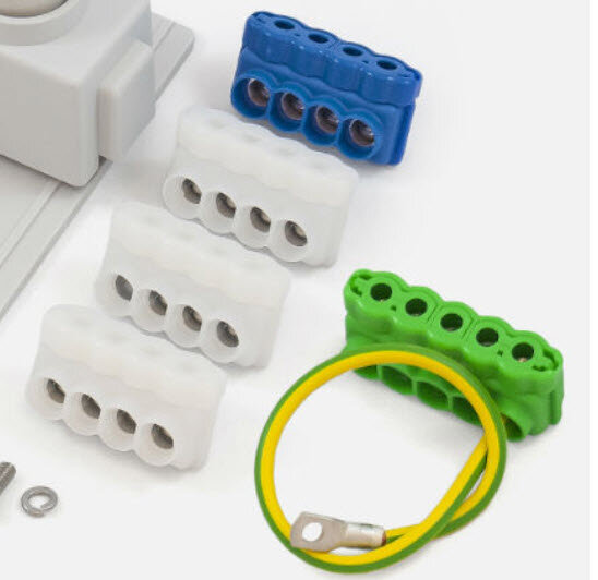

Kan du byta dosa till en Abox 100?

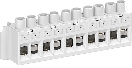

Eller åtminstone använda dess plint? Den är 124 mm bred.

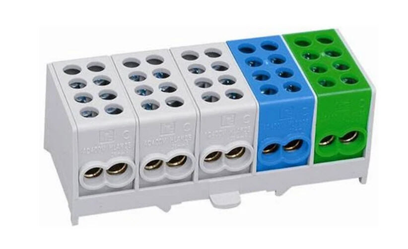

Det finns radplintar i olika former. Är de också för stora.

Jag har förstått att det är en oönskad kombination och för trångt. Ska kolla in Abox 100.

Det landar i A.box pro100 1438635
och Kopplingsplintar KP Extra 4-polig art
7779661
