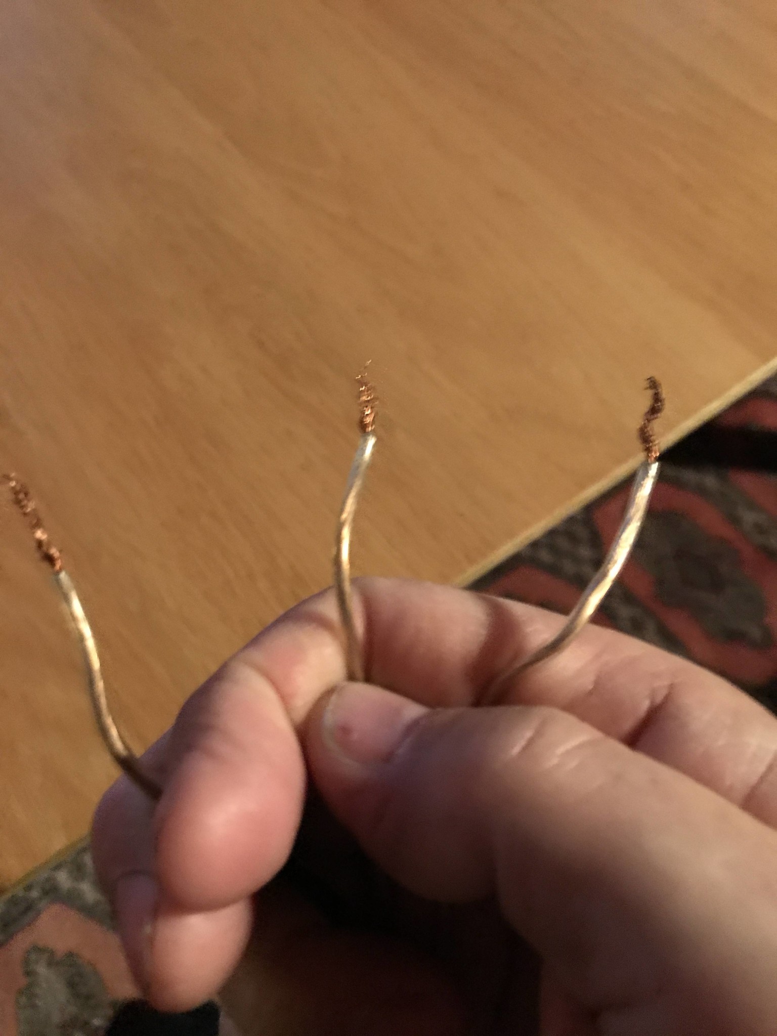

Jag har en Kristallampa med tre transparanta trådar som skall kopplas till en takkontakt med två trådar via en sockerbit. Hur skall jag koppla ?
  • Hand som håller tre avskalade elektriska ledningar.
Vi har för lite information.
Tre trådar tyder på att du kan ha en s.k "krontändning", att lampan är gjord med två grupper av lampor som kan tändas med två separata knappar (en kronbrytare). Men det kan också vara så att ena tråden är skyddsjord. Kopplar man fel så blir lampan livsfarlig (skyddsjord är kopplad till alla beröringsbara metalldelar på lampan, om skyddsjord finns).
Med en multimeter (finns för någon 100 lapp på ClasOlsson, Jula osv) kan man relativt lätt mäta sig till hur trådarna är kopplade.
