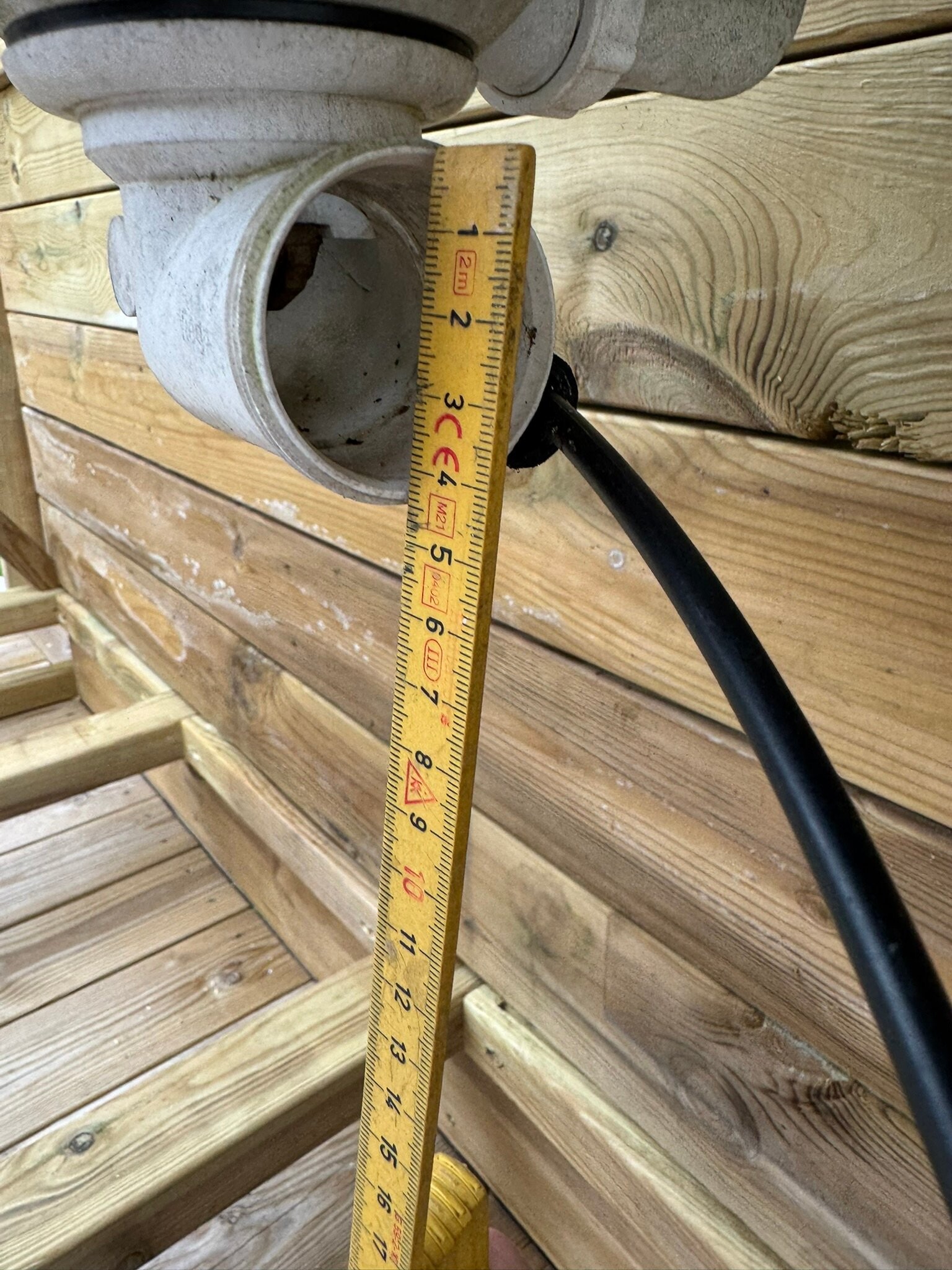

Bygger ett utekök och behöver en övergång från diskhons gänga (behövs inget vattenlås) till ett 40mm avloppsrör. Gärna en 90 gradig böj.
Vart hittar jag detta?
Kan inte hitta rätt gänga när jag googlar?
  • Utekök med mätstock vid diskhons röranslutning och svarta kablar, trävägg bakgrund. Sök efter rätt gängkoppling med 90-graders böj.

Jag tror att med lite tur kanskle det fungerar. Men normalt sett så är bottenventilen och den rörstrump du visar en del av ett kit med vattenlås (titta ex. på IKEAs paketlösning). Jag tror inte att gängan nödvändigtvis motsvarar någon standard.

Okej, jag saknar tyvärr övriga delarna. Om det inte fungerar, kan jag hitta en ny bottenventil/rörstump som passar tro?
Går inte 40mm röret inuti? Isf kan du limma ett vinklat 40mm vattenlåsrör i

Limma med vad?
Finns det något som fäster på denna typ av plast?
Den här borde väl kunna passa?
https://www.ikea.com/se/sv/p/lillviken-vattenlas-bottenventil-1-ho-10311539/
Du får då alltså med även gallret på översidan i vasken, skruvas ihop med en centrumskruv. Röret till bräddavloppet är teleskopiskt i horisontell och vertikal riktning.

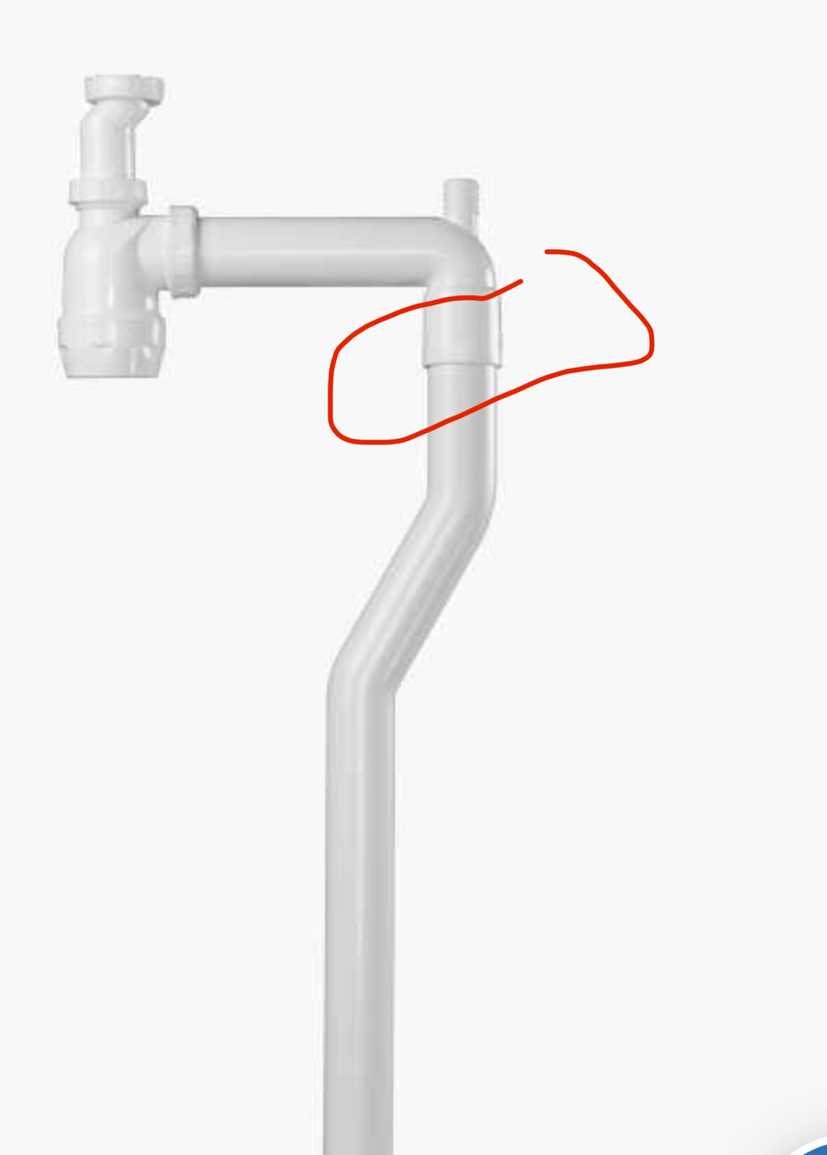

Den från Biltema fungerade faktiskt! Men det var ingen packning med, vet inte om det ska vara det, utan röret sticks in i det på min första bild. Sen klämmer muttern ihop allt.
Verkar inte heller vara någon packning mellan det på bilden?
Vitt V-format avloppsrör med ett rött streck markerat runt en kortare sektion. Saknas packning enligt inlägg.
