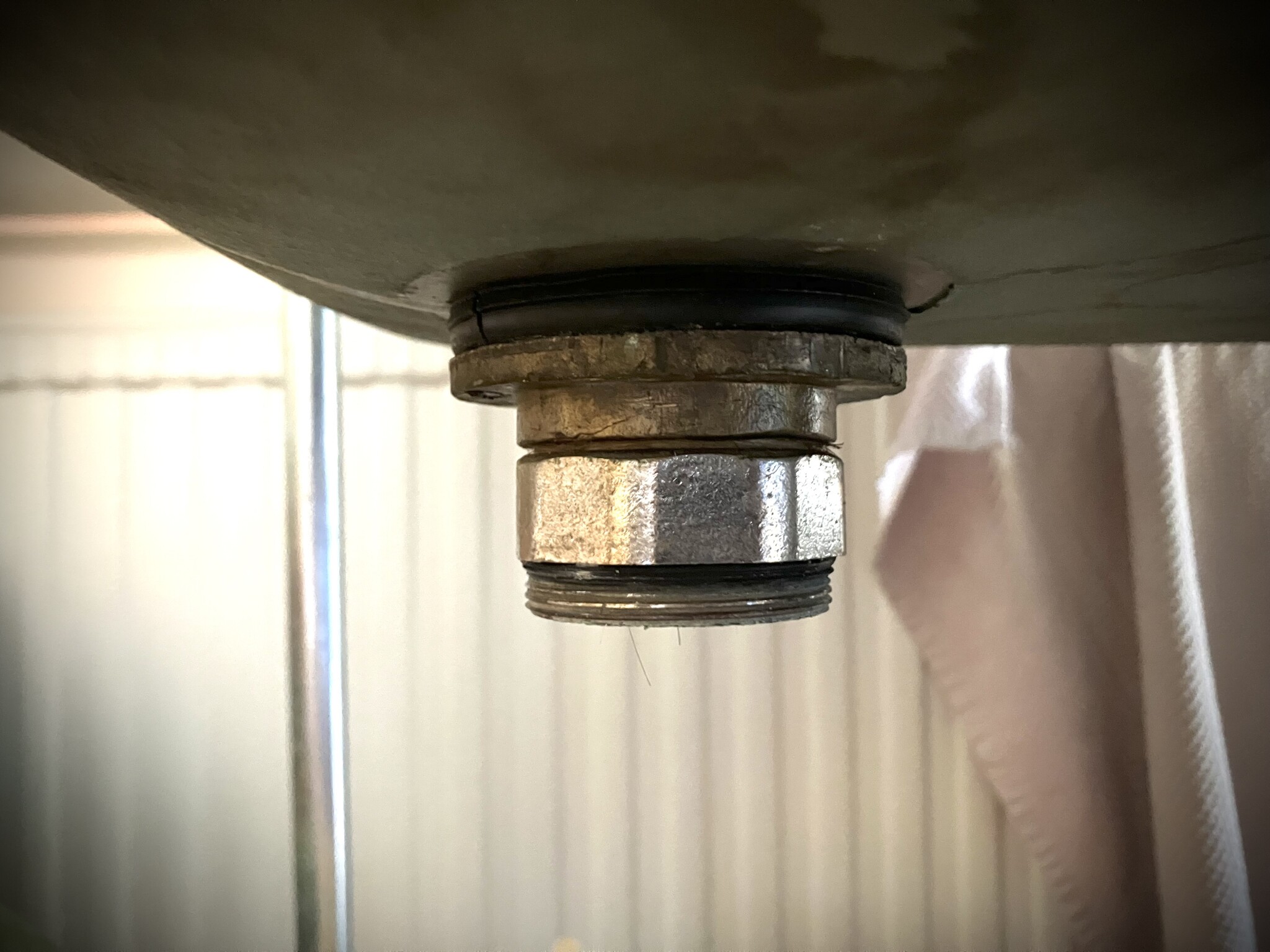

Hej, ska intstallera diskbänk i tvättstuga. kopplingen till diskhon är 47mm i ytterdiameter. Skulle behöva införskaffa vattenlås och allt som hör till för att ansluta den till avloppet.
Har sökt runt men hittar mest för 40mm.
Nån som har en aning om vad jag ska köpa. En adapter av nåt slag?
  • Anslutning under diskbänk i tvättstuga, visande en metallkoppling med 47 mm ytterdiameter, eventuellt för avloppsinstallation.

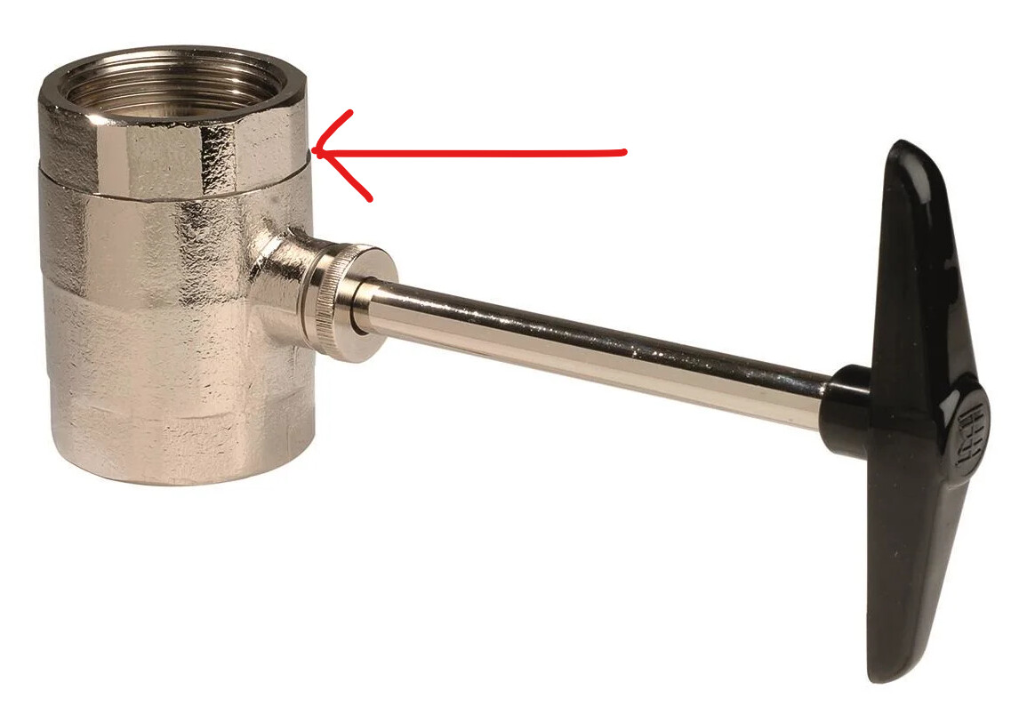

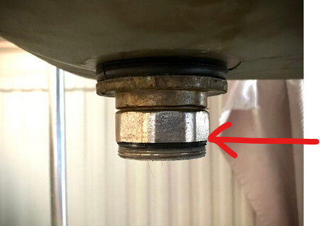

Det ser verkligen ut som att kulventilen, som man normalt sätter på en tvättho, har gått i två delar när förra ägaren rev ut denna.
Se min bild där ventiler gått i två delar. Den röda pilen på båda bilderna pekar på samma del av ventilen.
https://www.proffsmagasinet.se/vvs-...MIzf-pzaGJlAMVREeRBR33EAW_EAQYASABEgIlhfD_BwE
Så du behöver gänga loss denna del för att komma till vanlig rörgänga direkt på bottenventilen i mässing ovanför!
Kulventil som är av i två delar, med en röd pil som pekar på delningen.
Kulventil under tvättho, delvis i två delar. Röd pil pekar på del av ventilen.
GK100 och 1 till
[länk]
Tack! Har tänkt samma tanke faktiskt. Har försökt skriva loss men sitter som berget. Har fått en exakt en sån kulventil som på din bild som i såfall skulle passa där.
Tips på hur jag ska ta loss?
