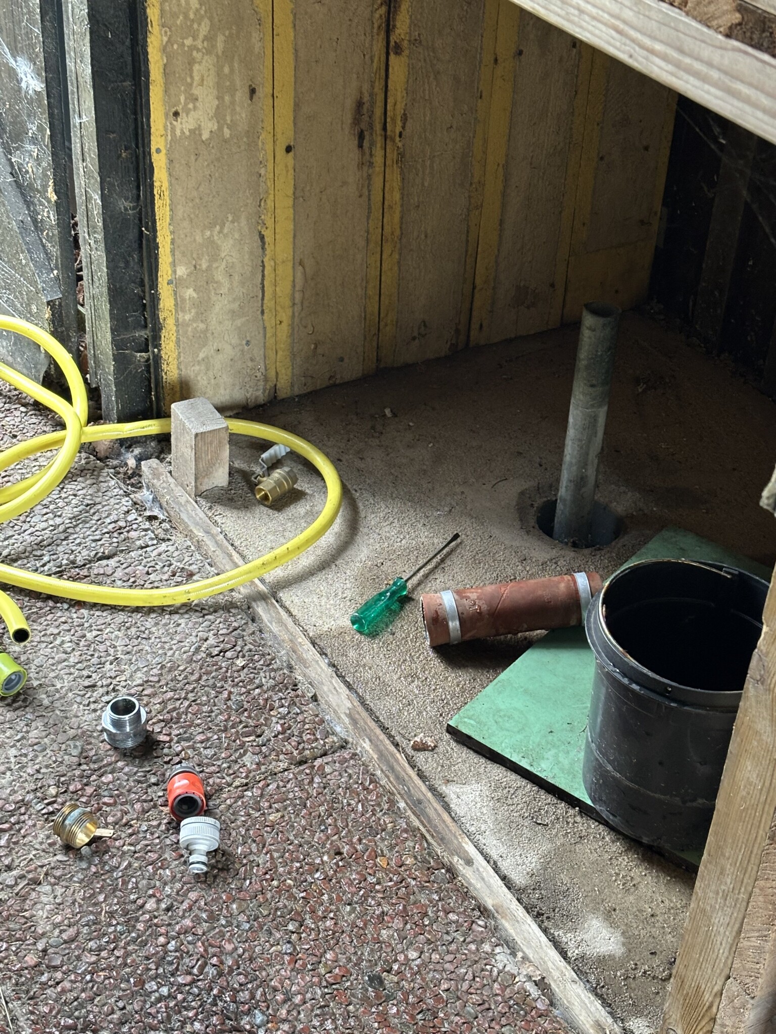

Hej jag har ett hål som är brun 5 m finns vatten. Jag har försökt med gardena 5400 men inte lyckas. Har ni nån tips? Hur ska jag tar ut vatten för min trädgård?
Det är jättesvårt jag har gjort flera olika försök jag skicka 2bilder också
🙏🏻 någon som hjälper mig jag swishar bara lösa problemet

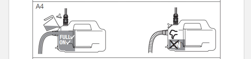

Viktigt att fylla på med vatten i pump huset via den röda påfyllning en på toppen innan du kör pumpen
Tack , jag har gjort , och jag har provat med hink funkade men för den brunn situation vatten kommer då då 1-2 gånger som ”kräkning och slutar” :(

Sitter det en backventil i silen längst ner?
Ser ut så här
[länk]

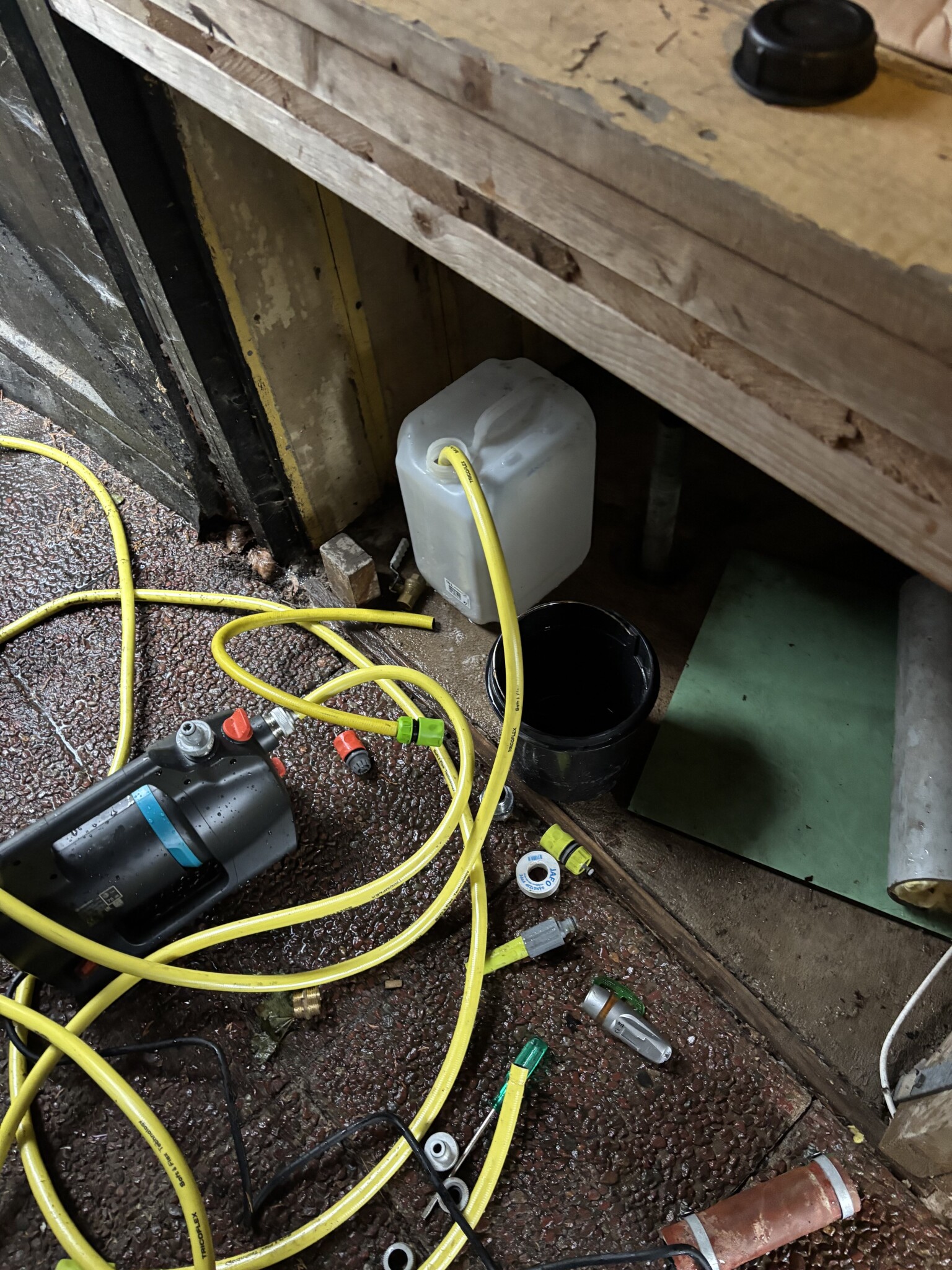

Sugslang som jag har köpt från Gardena passar inte pga hålen är 1 inch så finns inte nånstans sugslang tunnare
Så finns inte backventil eftersom sugslang passar inte i den hålen
Darför jag har försökt med vanligt slang
Är du helt säker på att det finns vatten i brunnen som röret sitter i?
Hur djupt ned finns det i så fall vatten?

Om det är en vanlig trädgårdsslang du har anslutit på sugsidan så kan det vara problemet. När pumpen suger vatten så trycks slangen ihop.
En Gardena sugslang bör för övrigt passa direkt på pumpen. För båda har G1" fattning.

Yes finns vatten 5 m men pga hålen i golvet (från bild) kan icke användas sugslang med backventil

Jag har provat med hink (kranvatten) 10-15 kg har fungerat men inte med brunnen

Jag tror även en felkälla kan vara att sugslangen går ovan pumpen så den alltid är full med luft som det ser ut på dina bilder.
Både med drift från borrhålets rör som sticker upp en bra bit, men även med drift från dunken...
Påfyllning är viktigt.
Ställ pumpen i högre läge för att undvika detta!

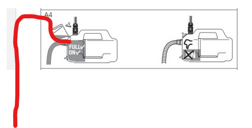

Jag har försökt exakt samma som den röda linjen
har inte fungerat:( vatten har kommit 1-2 gånger som kräkning”
