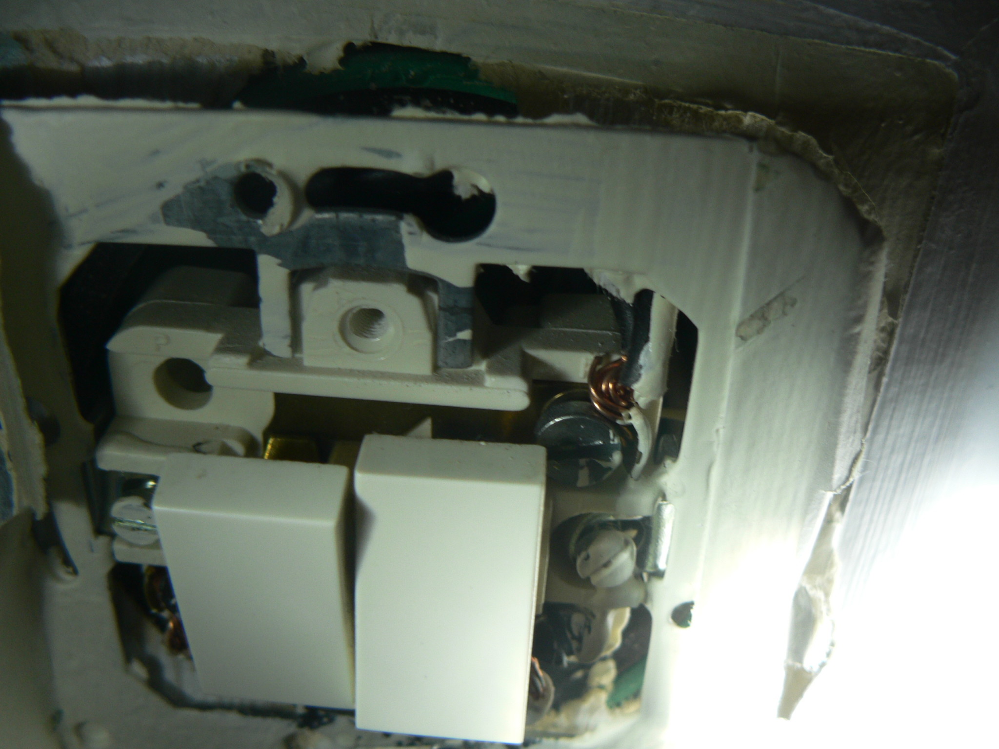

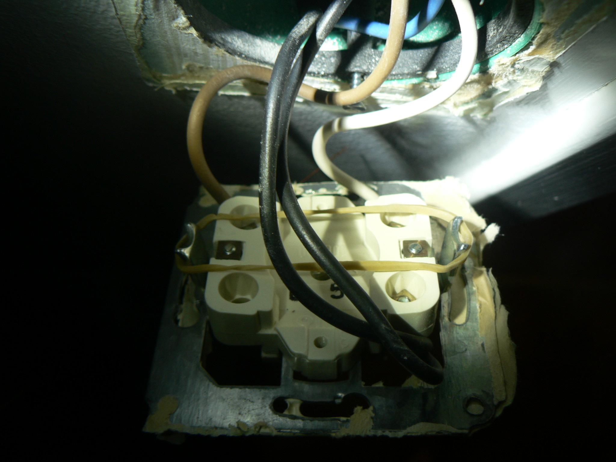

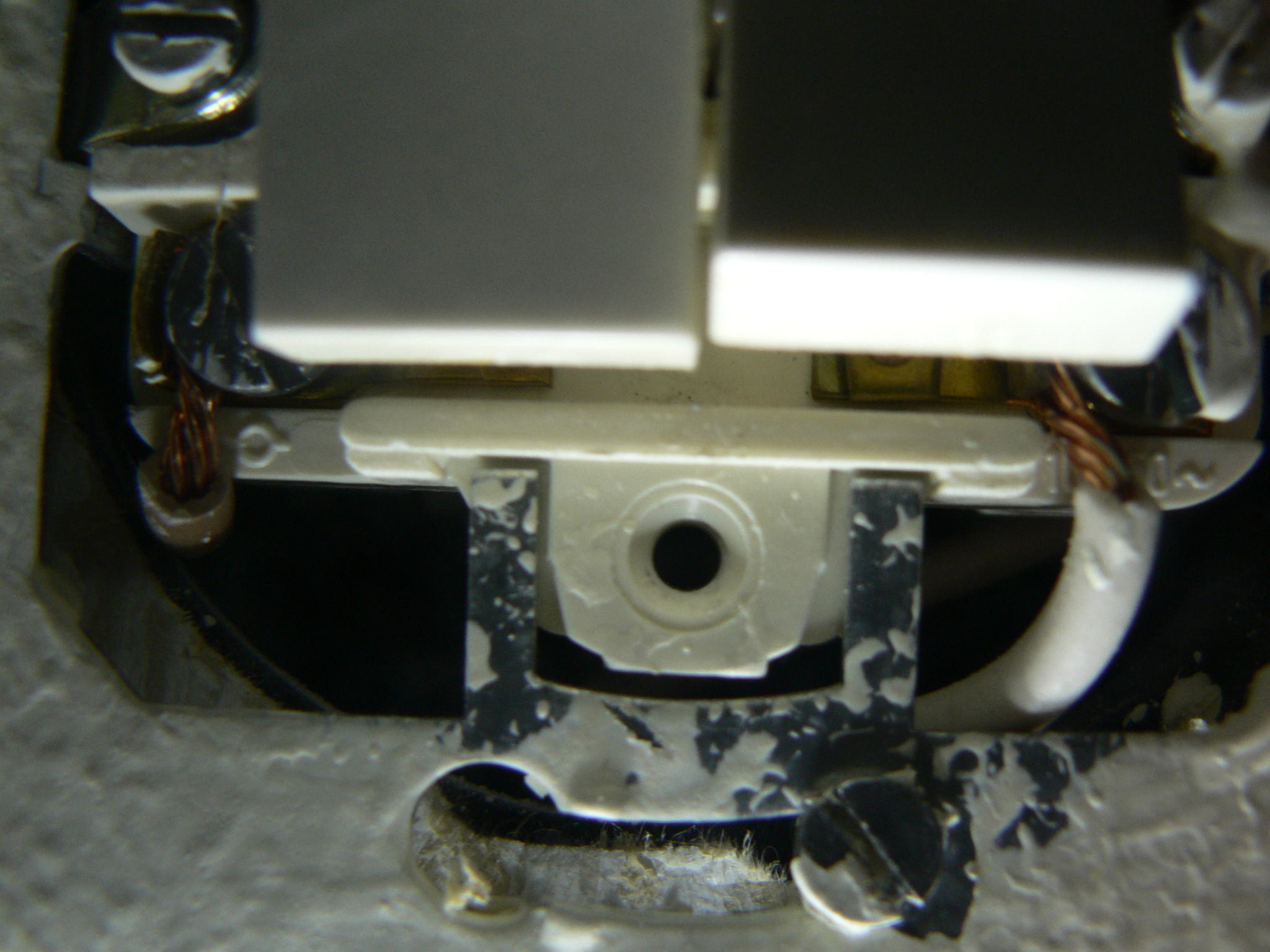

se bilder nedan. Har precis monterat taklampa nr 2 i vardagsrummet. När jag nu tänder/släcker är det endast en av strömställarens två knappar som styr båda lamporna. Jag skulle önska en knapp till varje... Går det att lösa?
Det är alltså 2st svarta kablar kopplade till P, en ljusgrå eller vit till 10/250~ och en brun till -O-.
Allt går att lösa. Strömställaren är redan kronkopplad, eller trappkopplad, så frågan är vad den andra vippan styr för något. Inga fler lamputtag eller strömställare någonstans? Titta efter om det inte finns två tändtrådar uppe vid lamputtagen, en brun och en vit. De kan dock byta färg i någon kopplingsdosa så du kan behöva titta i dosorna och följa upp var dessa två tändtrådar tar vägen. När du har förstått hur det är kopplat ser du också hur det behöver kopplas om för att du din funktion. Det är dock behörighetskrävande.
