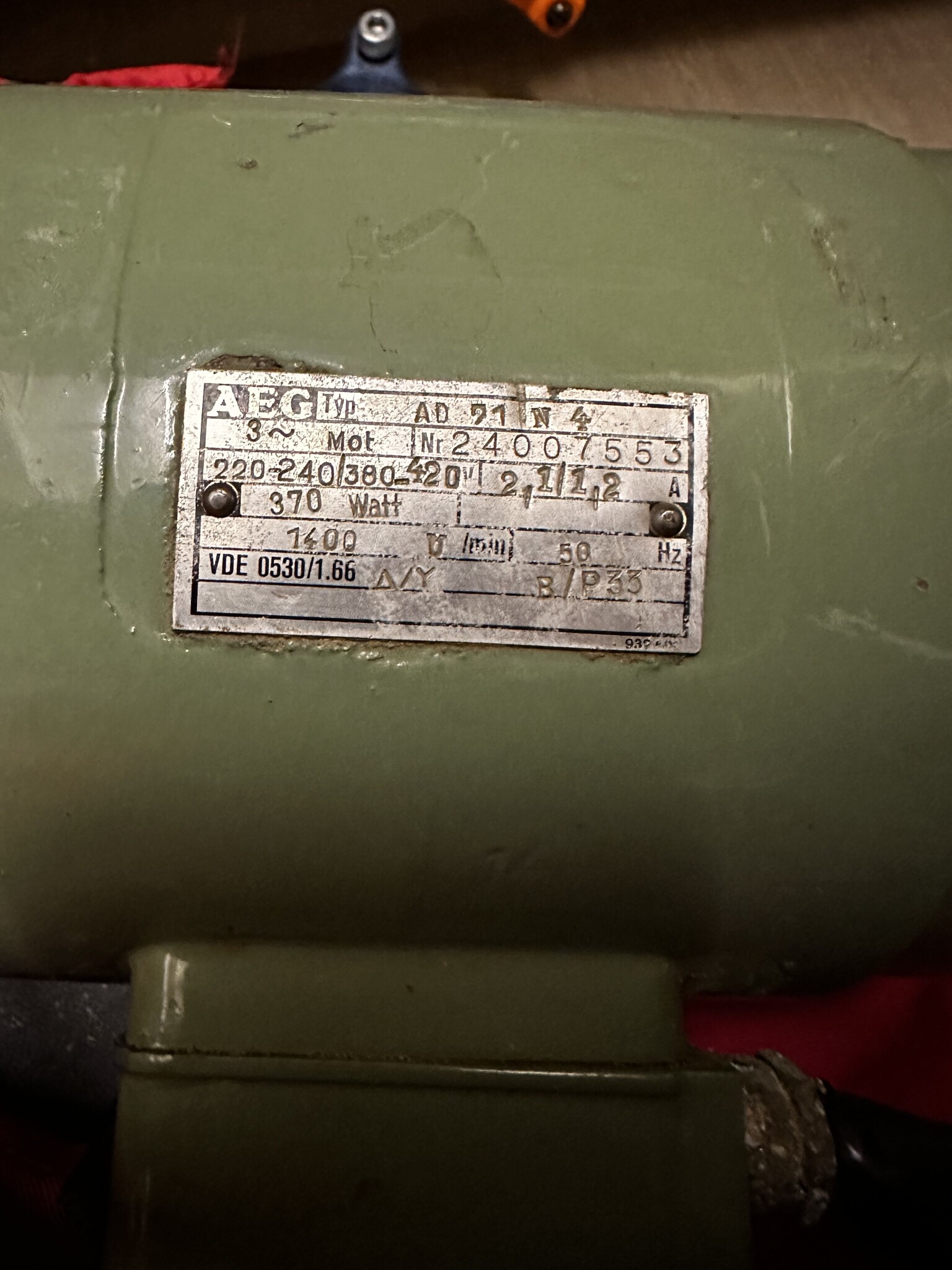

Har kommit över en liten träsvarv och tänkte koppla ihop den med en motorskyddsbrytare från jula. Men jag är inte riktigt säker på att jag tolkar motorns märkning rätt. Jag förstår det som att om det är 230v mellan faserna så är det delta, 380-420 så ska den y kopplas. Den ska kopplas in i föräldrarnas lada där det nyligen tillkommit 3-fas men jag är inte säker på vad det är mellan faserna där.

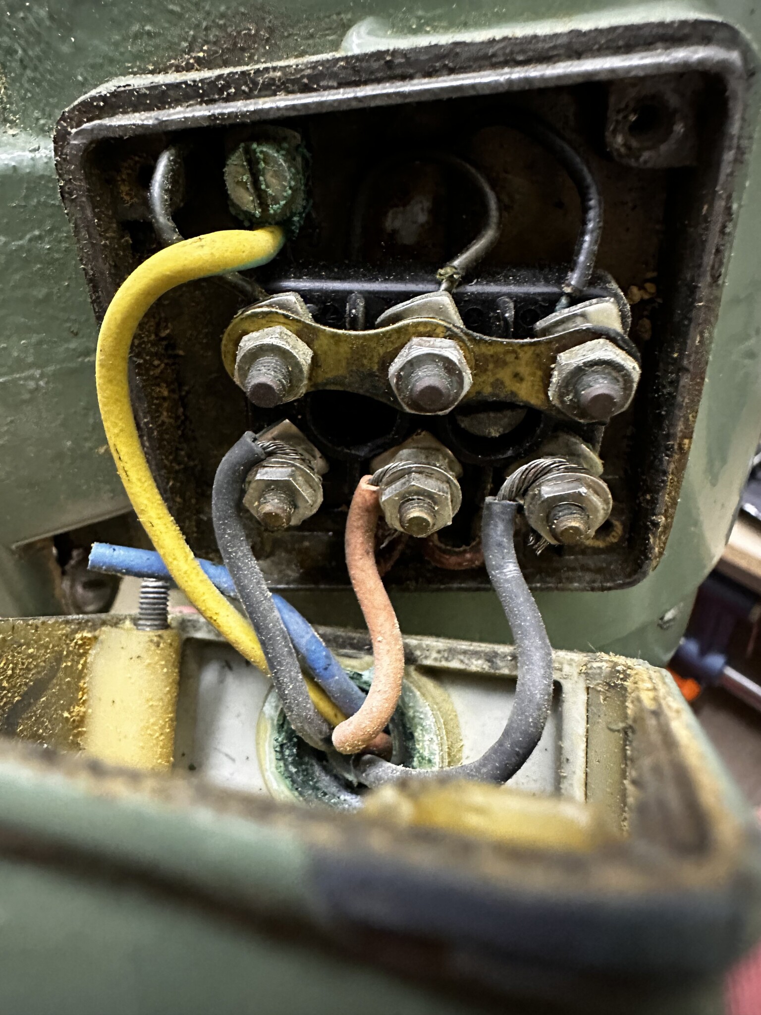

Andra frågan dyker upp när jag kikar på motorn plint, som jag fattar det är den delta kopplad i nuläget med tre faser och ingen nolla?

Nu är den Y-kopplad
Neutralledare behövs inte.
Ligger ladan i Sverige så har du med stor sannolikhet 400 V huvudspänning och då ska den Y-kopplas.
Mät innan du kopplar in den
Att det inte behövs nolla beror på de pulserande faserna. Det blir en Nollpunkt i mitten av Y, alltså på blecket som ligger på tvären.
Fasen pulserar mellan +400 till -400 eftersom det svänger så snabbt blir medelvärdet 400/ roten ur 3=400/1,73=230. Försök inte förstå i detalj. DET ÄR SÅ, som Karlson i Hemsöborna säger.
Jag håller med övriga, ändra inte på blecken och koppla in motorn som den är. Motorskyddet ska stå på 1,2A.
Sen borde du sätta kabelskor på fasledarna, det ser inte bra ut som det är nu.

Tack för alla svar! Kom på att jag blandat ihop hur blecken ska vara för y eller d koppling.
