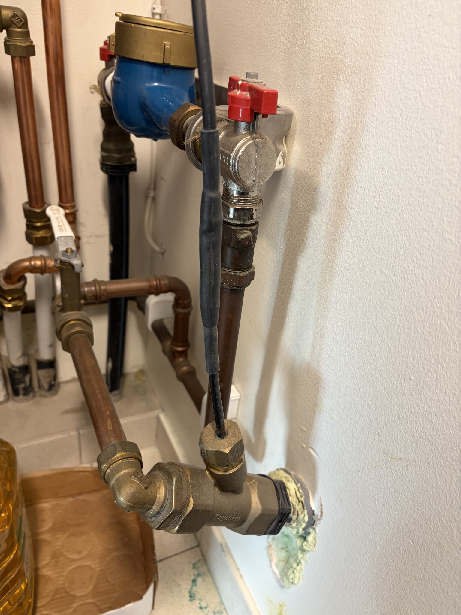

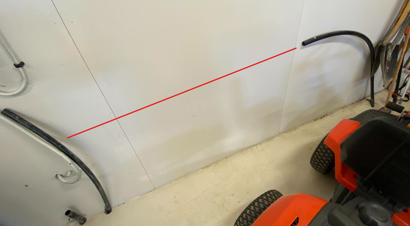

Jag har två PEM-slangar. Den vänstra är 25 mm i diameter och den högra är 32 mm. Jag vill koppla ihop dem med en avstängningsventil emellan samt möjlighet att lägga värmekabel i 25 mm PEM-slangen.
Hur kan jag göra detta på snyggast och mest praktiskt sätt, och hur kan jag fästa det på väggen?
Jag förstår att man bara kan koppla ihop dem direkt med en y-kopping för värmekabel emellan, men hur skulle man göra detta på ett mer professionellt och snyggt sätt, ska man använda 90 graders böjer också? 😉

Hur menar du?
Det kan väl vara hur professionellt som helst att lösa det med PEM-slangar som du beskriver det.
Att få in värmekabel i PEM-slangen skulle jag definitivt välja en koppling för det mot PEM (finns väl Y och T kanske att välja på.
Men menar du att du vill ha ett visst utseende, att professionellt är mer estetiskt? Du kan väl välja på kromade rör, Koppar eller PEX t ex. för den dragningen som blir synlig (det är lite svårt att på bilden förstå exakt vad du vill att slutresultatet ska se ut som. Men beroende på kraven så är det nog ganska många möjliga lösningar som håller måttet för att vara "professionellt" och välfungerande.

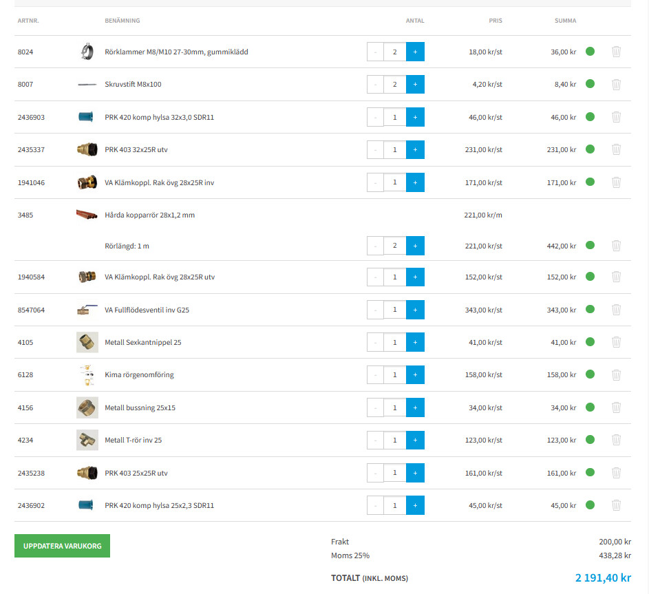

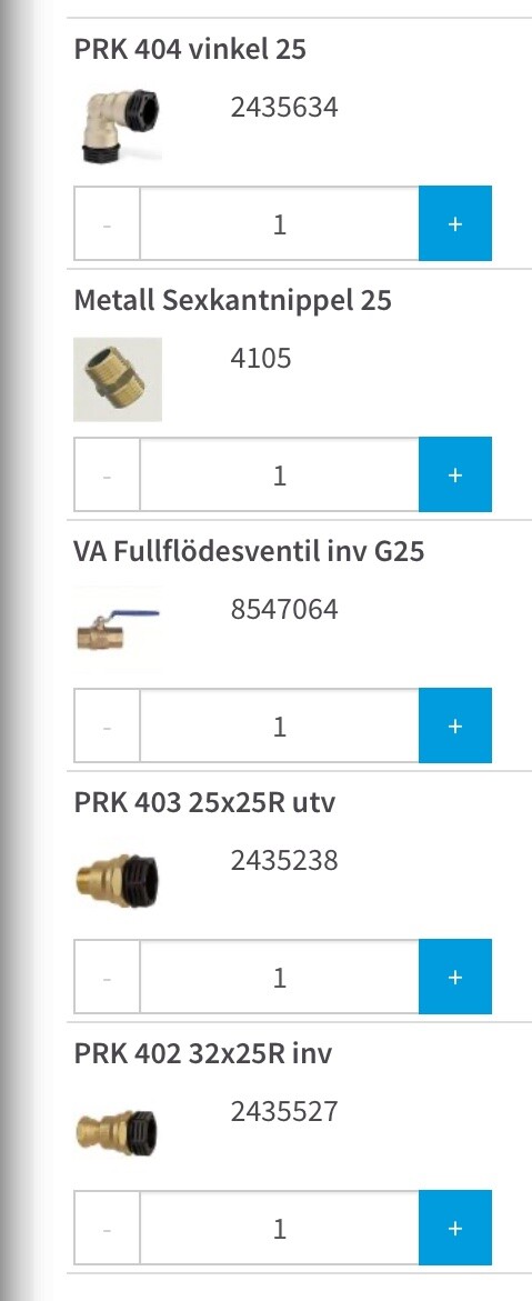

Det är garaget och gipsväggen. Jag har tänkt så här – se bilden med artiklarna.
Så börja med y koppling (värmekabel) - 90 vinkel PRK 404 - 25mm PEM slang - PRK 403 - Ventil - PRK 402.
Men det kanske finns en bättre lösning?
Svårt att göra fel.

Jag upptäckte att de otäckt bra betalt för Y-kopplingen till värmekabeln. Men nu hittade jag den här som kanske kan fungera?Krilleman skrev:
