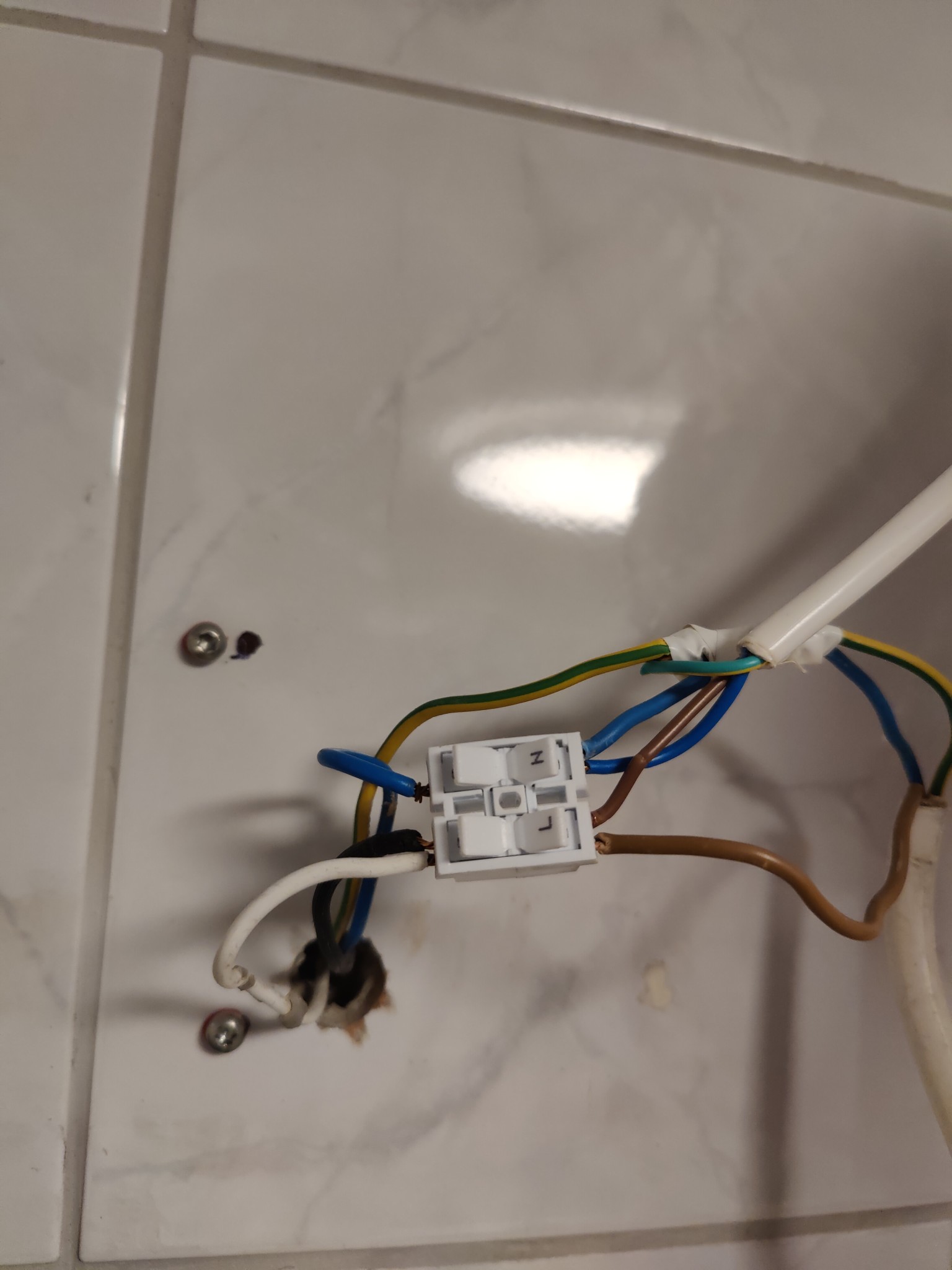

Hej! Köpte en villa från 1988 och skulle byta lampan. Ser inte rätt ut i kopplingen sedan tidigare och kliar mig i huvudet över hur jag ska koppla in den nya
Bifogar bilder.
Vit svart gul/grön och blå kommer från väggen.

Förutom att det ser riktigt hemkopplat ut så är det ju inte felkopplat. Byt allt mot tre Wago och snygga till det.

Se där Går inte att släcka på brytaren dock. Står tänt dag ut och dag in. Med dagens priser och vanan att alltid släcka efter sig så retar det gallfeber på mig

Och det ser felkopplat ut, svart och vit ut ur väggen borde inte ligga ihop. Dessutom ska du ha en kopplingsdosa eller ett skyddande skikt över dom trådarna från dom kommer ur väggen till dom hamnar i ett kopplingsutrymme

Det ser, och verkar, vara felkopplat.
Svart och vit är troligtvis fas resp. tändtråd.
Nu har du kopplat ihop fas och tändtråd, samt kopplat armaturens fasledare till fast fas, så armaturen lyser konstant.
