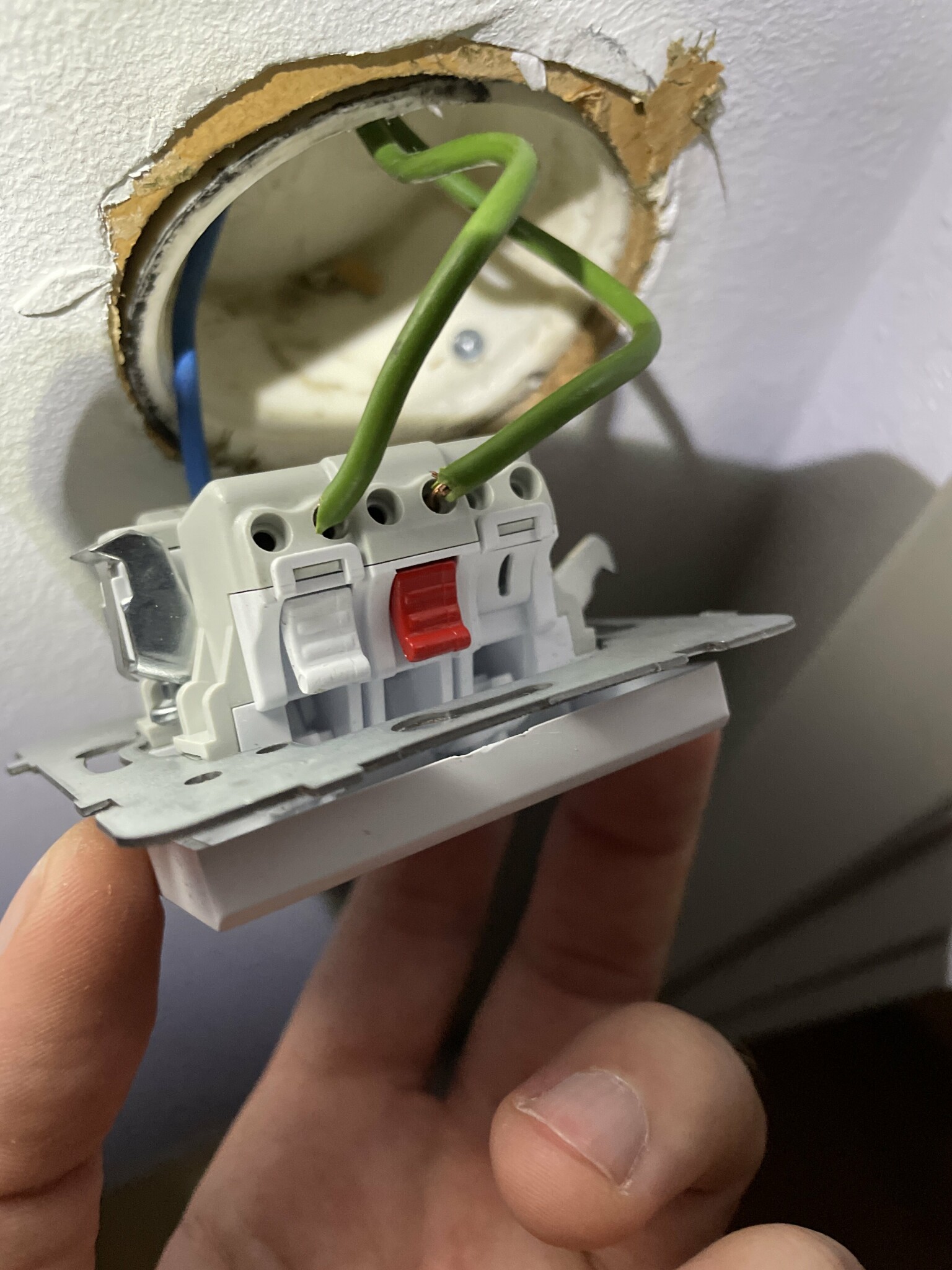

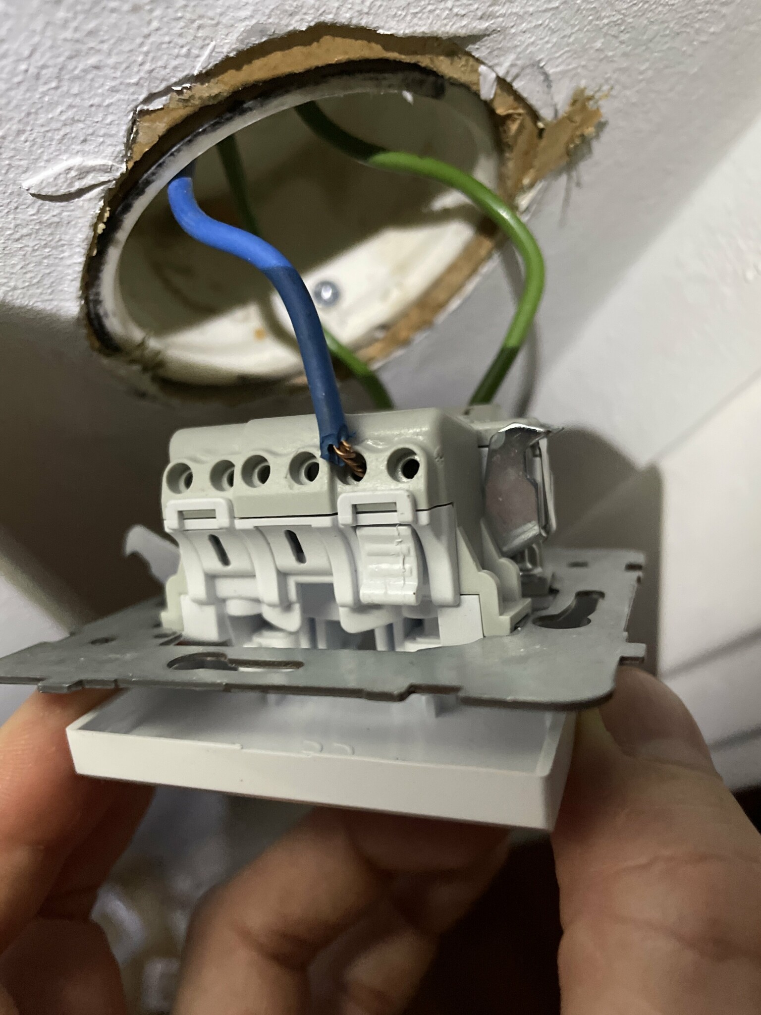

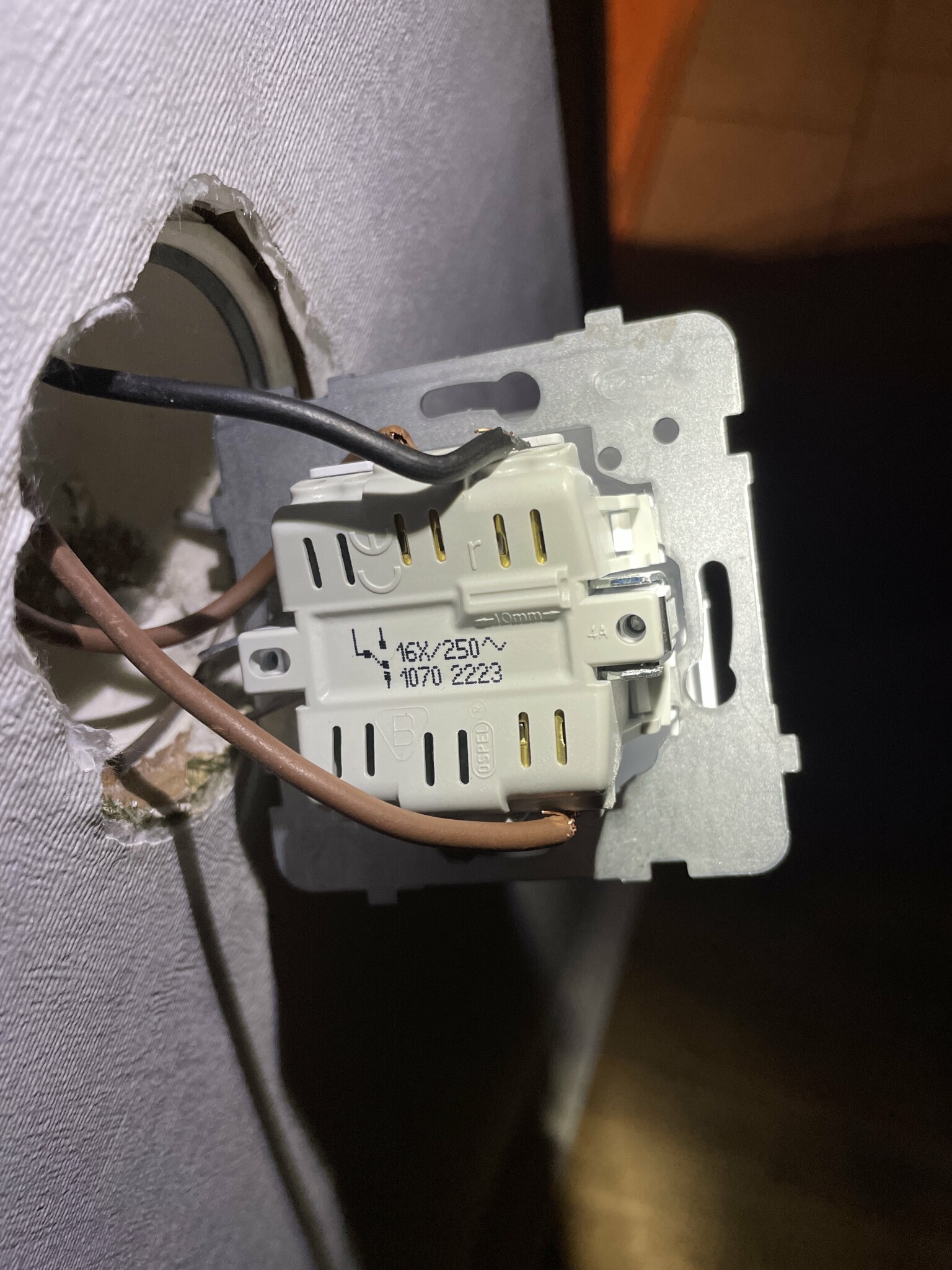

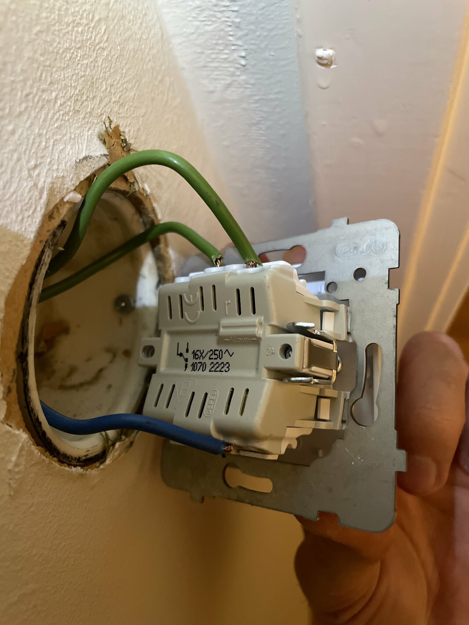

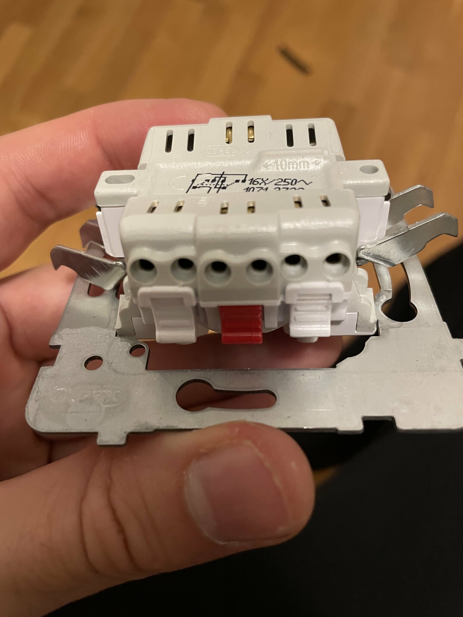

Har köpt nya strömbrytare till hallen och det var svårare än jag trodde att förstå hur det ska kopplas.
Det är 3 strömbrytare till samma taklampa, hr förstått att det rör sig om två trappkopplare och en korsbrytare.
Hittat fas och tändninskabel men har ingen aning om hur det ska kopplas i varken korsbrytare eller trappkopplare
Bilderna visar korsbrytare och en trappkopplare. Svarta kabeln är som jag förstått det fas

Är bilden på den nya korsbrytaren?
Från varje trappbrytare går det två ledare till korsbrytaren, från övre bilden är det två bruna. Paren ska kopplas in parvis på samma sida på korsbrytaren

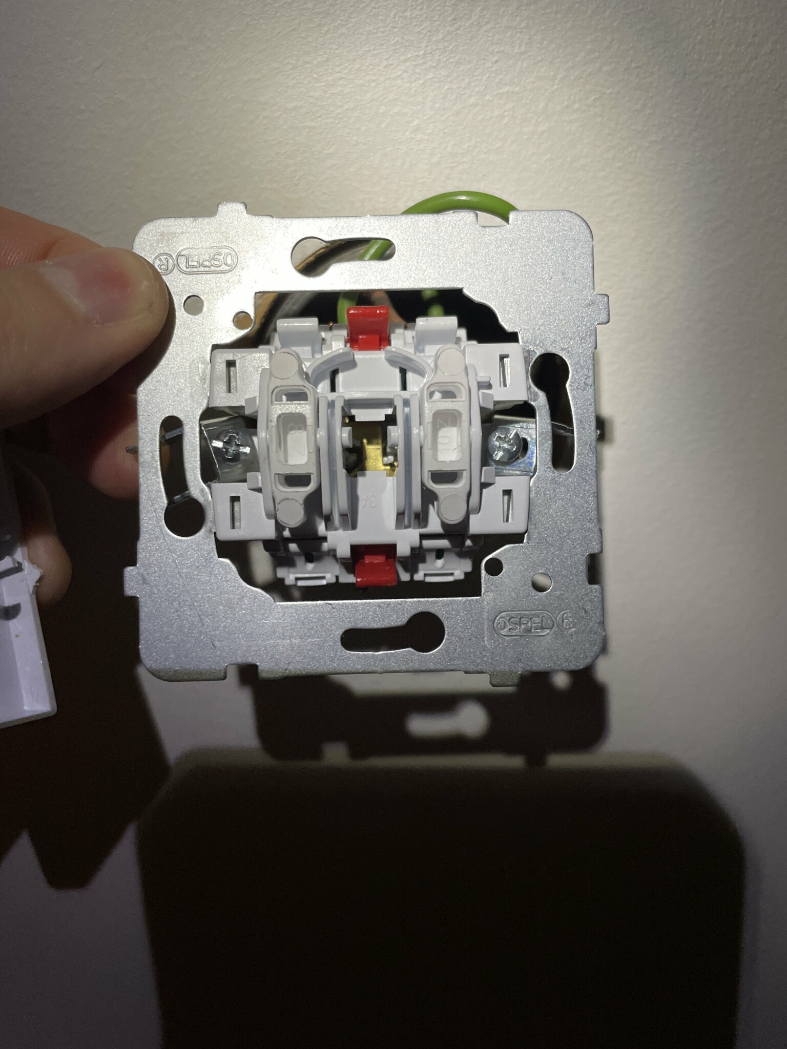

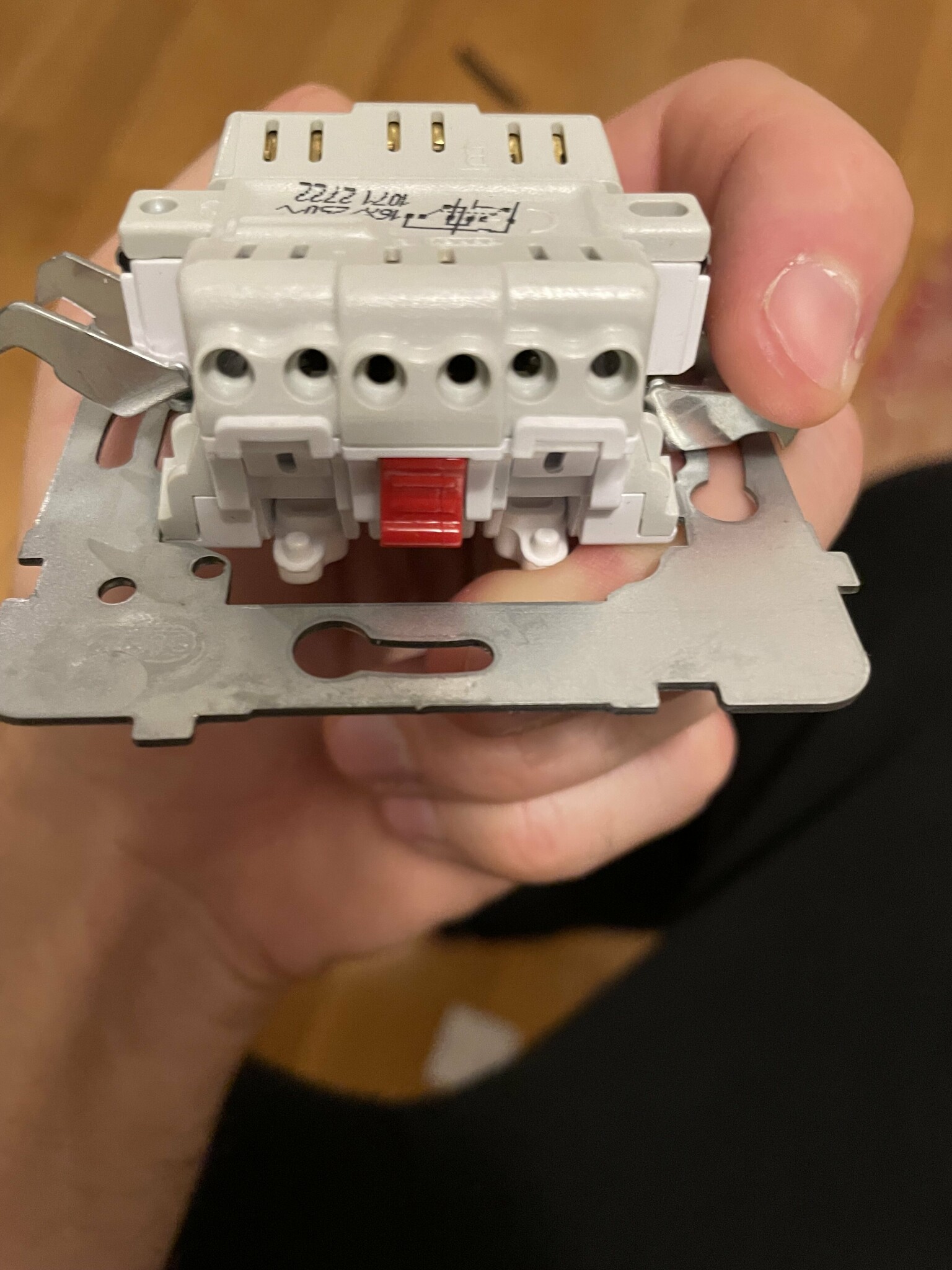

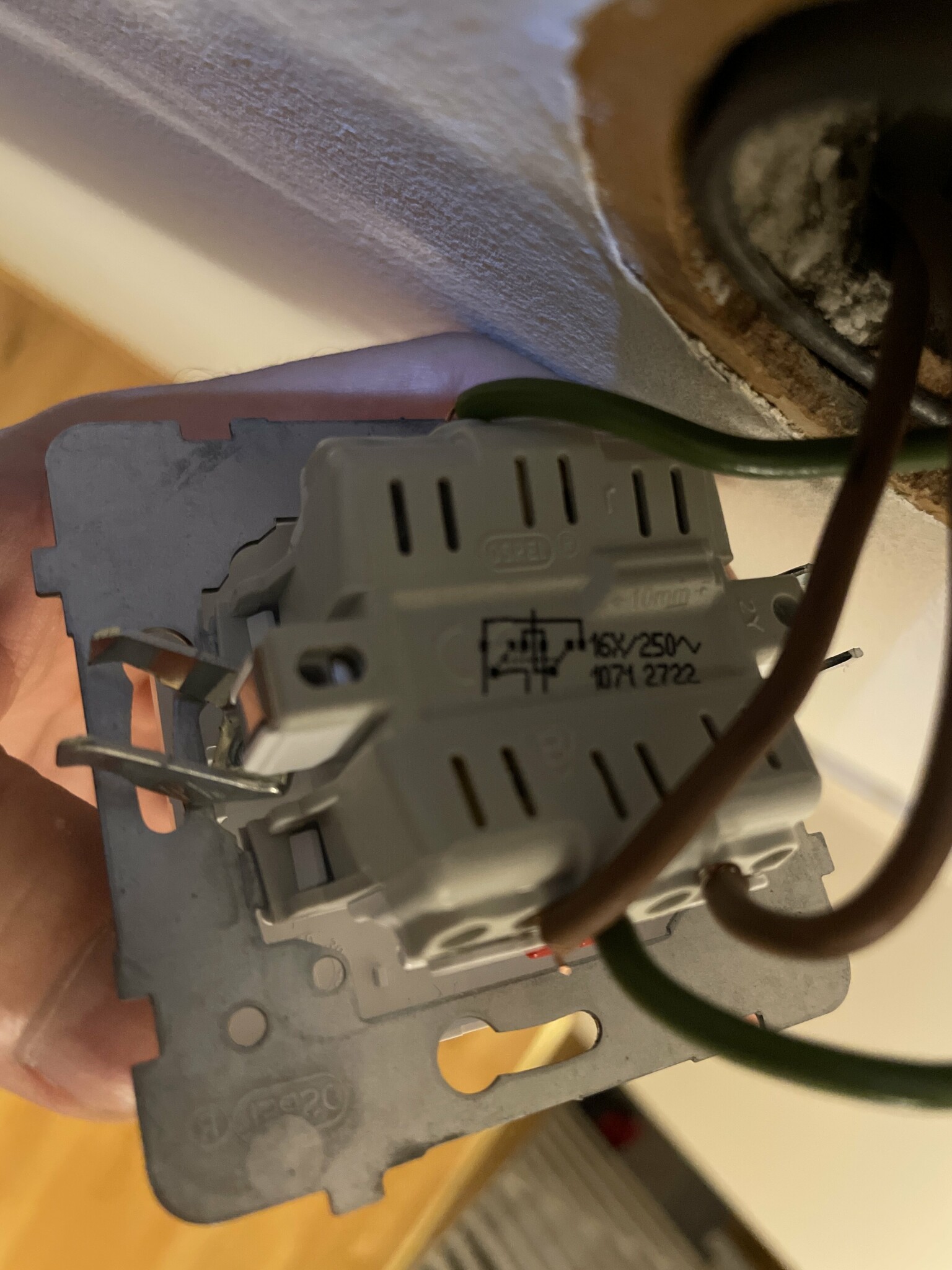

Så här ser den nya korsbrytaren ut. Ena sidan totalt tre ingångar och på andra sidan en
Inte på den korsströmbrytare som TS har, där är det en anslutning på ena sidan och tre på andra sidan.
Trådarna från ena trappströmbrytaren ska kopplas till övre mitten & nedre mitten (röda frigivningsknappar).
Trådarna från andra trappströmbrytaren ska kopplas in på nedre vänstra & nedre högra (vita frigivningsknappar).

Hur blir det på trappkopplaren med tändningskabel/fas?

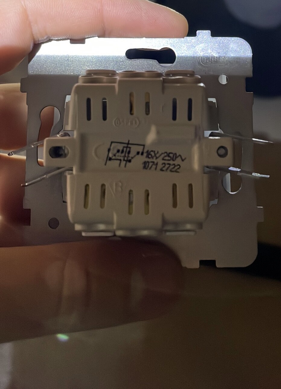

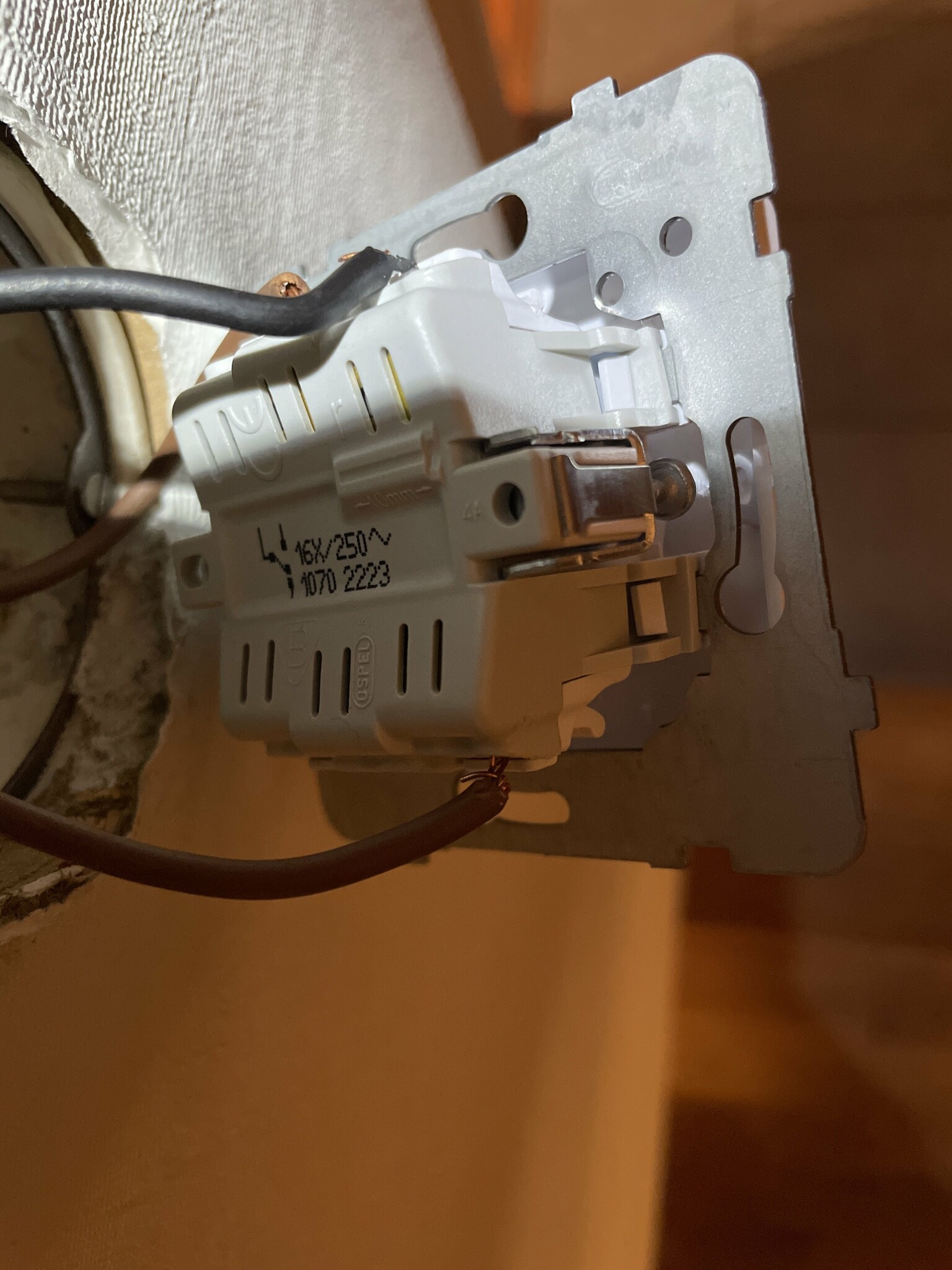

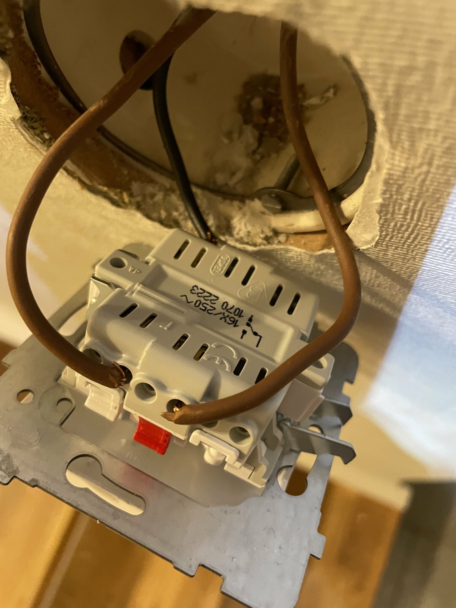

Är detta den gamla brytaren du tar bild på eller nya? Du behöver ta bild på de nya brytarna framifrån så att man ser symbolerna
Ny trappkopplare

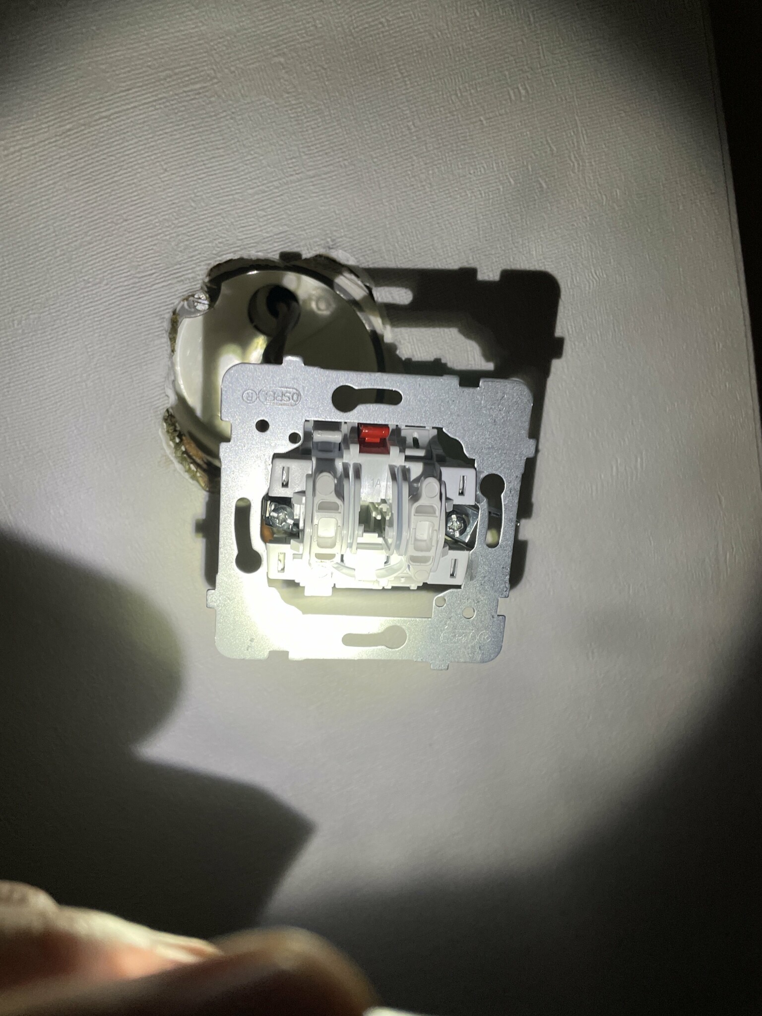

Ta bild från framsidan på de nya brytarna
Första bilden är trappkopplare med tändkabel
Andra bilden är korsbrytaren
Tredje bilden är trappkopplare med fas
Alla dessa är nya

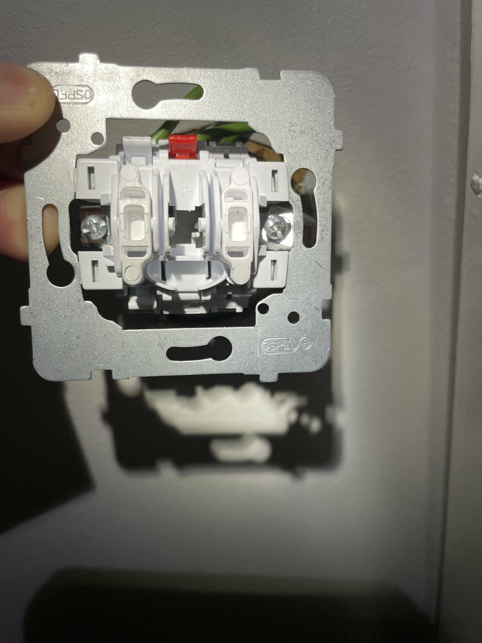

Okej. Men kan du ta en bild där man ser framsidan av brytarna. Nu ser man baksidan 😀
Samma ordning 😊

P Patrik Beta skrev:
Ny trappkopplare
Fas respektive tändtråd på röd anslutning.
Mellantrådarna (till/från korsbrytaren) på vita anslutningarna.
