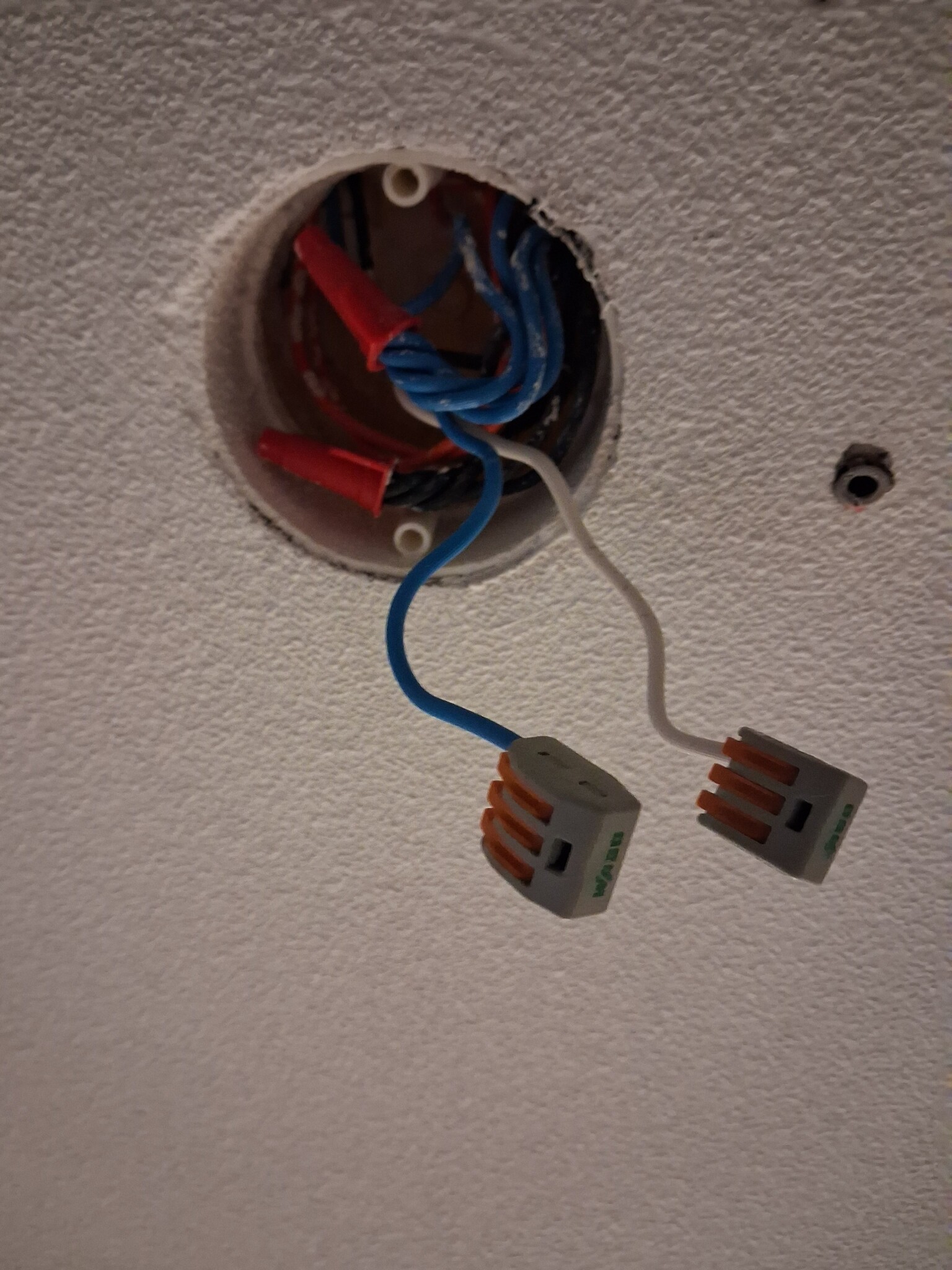

V
Hej,vi har 2 nya taklampor i hallen med 1 st trappbrytare i var ände av hallen.satte upp den ena o kollade om det fungerade men icke,testade den på andra uttaget o då fungerade den med båda brytarna.har inte bytt o grejat med själva brytarna.
Mätte med spänningsprovare på den icke fungerade o hade typ 30v där.
Någon som har en idé vad detta kan bero på och hur man går vidare?
Tack.

Någon kabel till uttaget är dåligt ansluten.
Fungerar båda lamporna i det takuttag som fungerar?

Yes det gör dom.
V Vesslan71 skrev:
Yes det gör dom.
Då vet du, mest troligt lös tråd, dåligt åtskruvad i någon ände

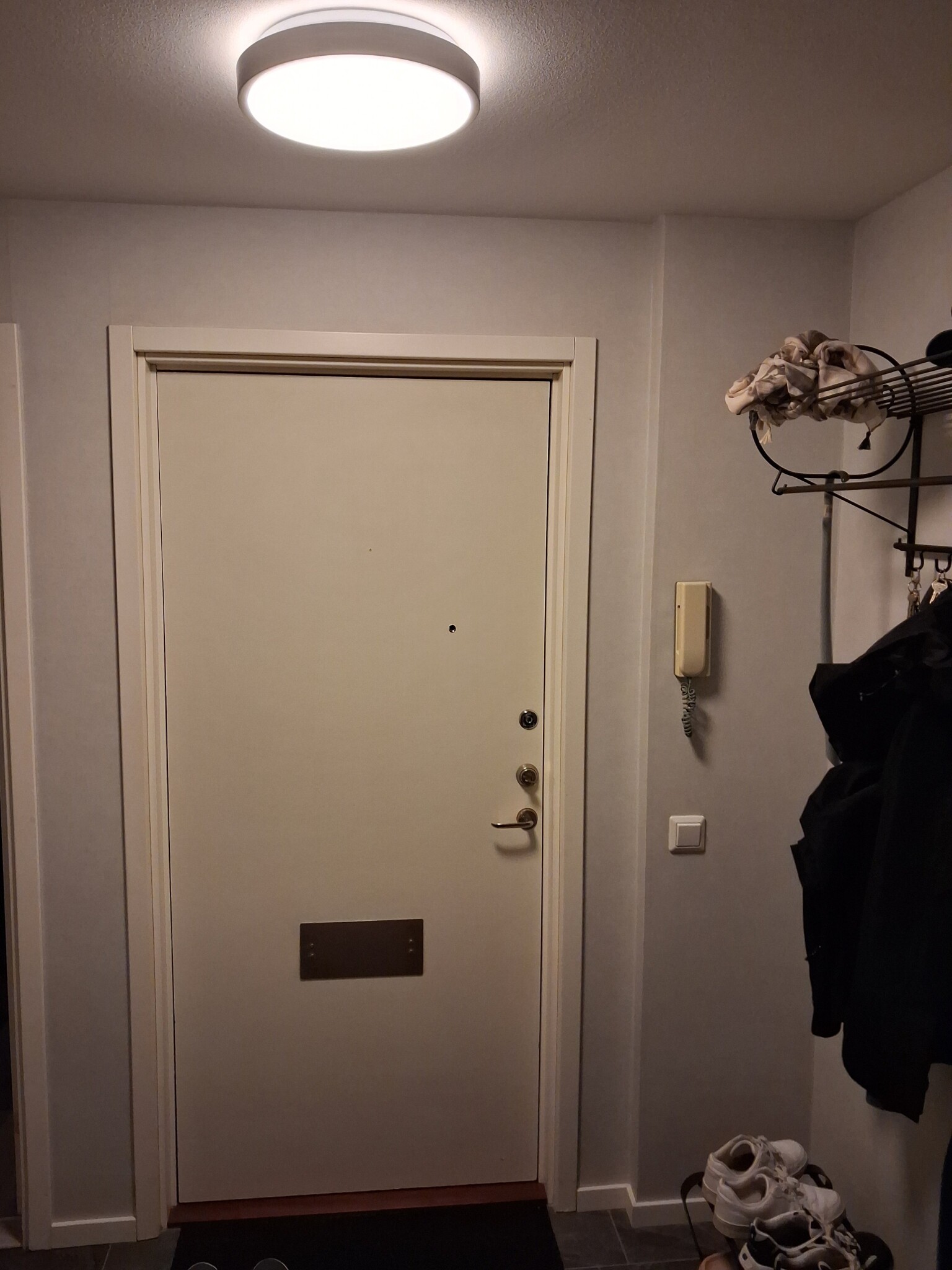

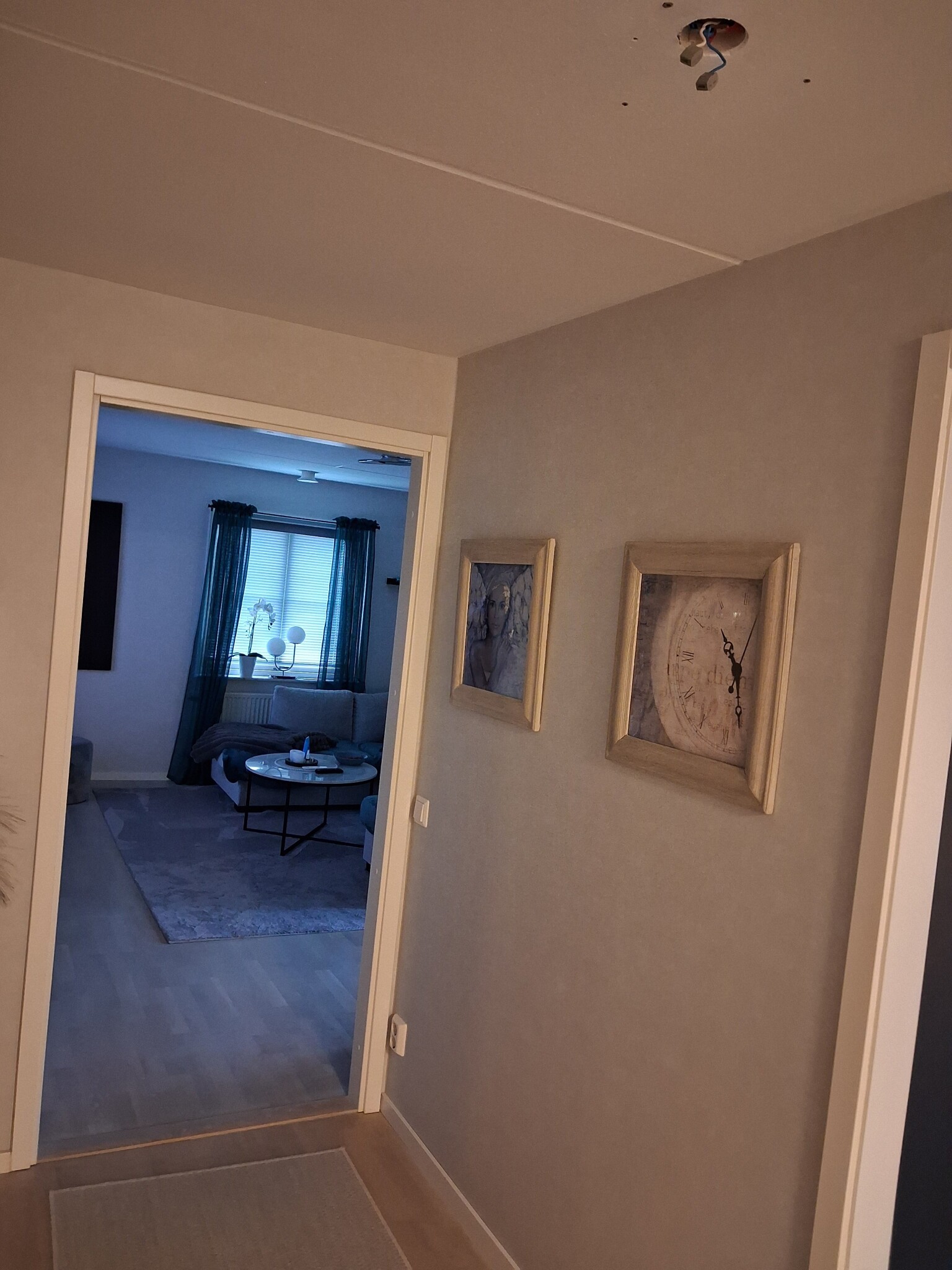

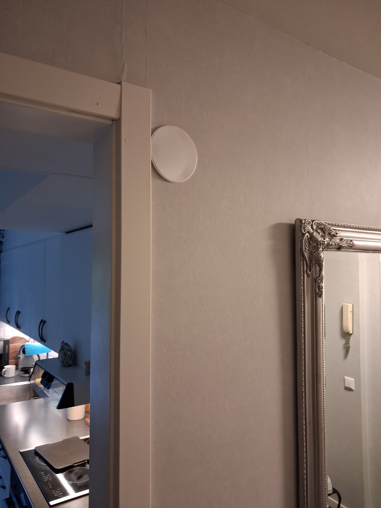

  • Elektrisk kopplingsbox i ett tak med blå och vita kablar ansluten till sockerbitar, antagligen för att byta trasiga armaturer.
  • Vägg med rund vit platta ovanför en dörrkarm i ett rum med synlig spegel och dörr in till ett kök.
  • Korridor med öppning till vardagsrum, tavlor på väggen och tak med saknad armatur.
  • En entrédörr med en rund taklampa ovanför och klädställning med kläder och skor vid sidan.

Okej, i taket eller i kopplingsdosan tänker du?
Båda brytarna fungerar så det kan väl ändå inte dom då?
Blåa och/eller den vita ledaren har kanske isoleringen kvar på sig i Wagon.

Dom klämde jag dit nu bara för att dom inte skall hänga nakna.
Fått lite input nu, skall kika närmare på det nu i helgen (med strömmen bruten)
