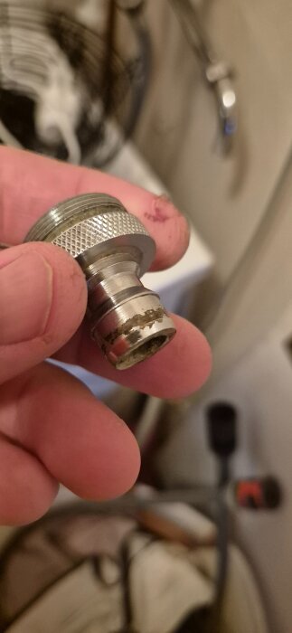

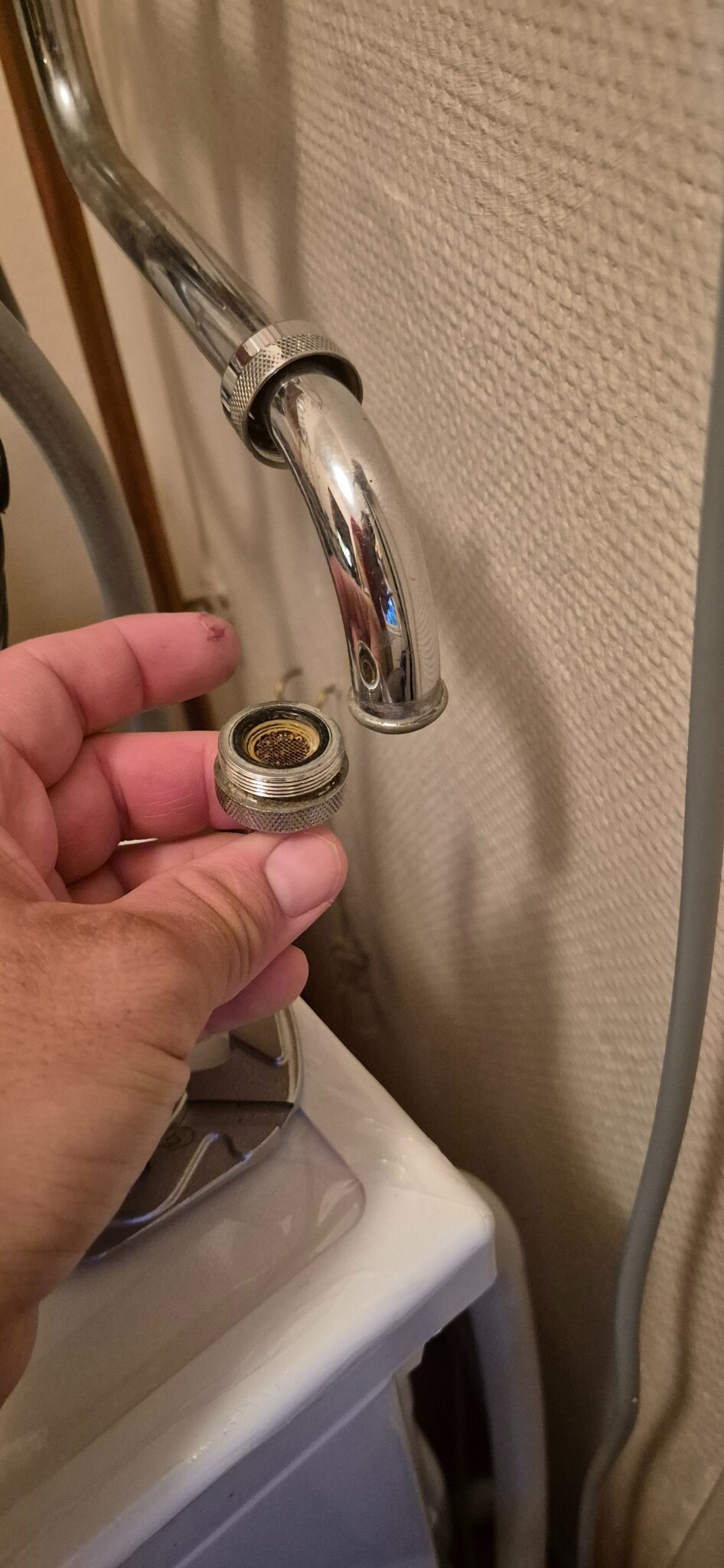

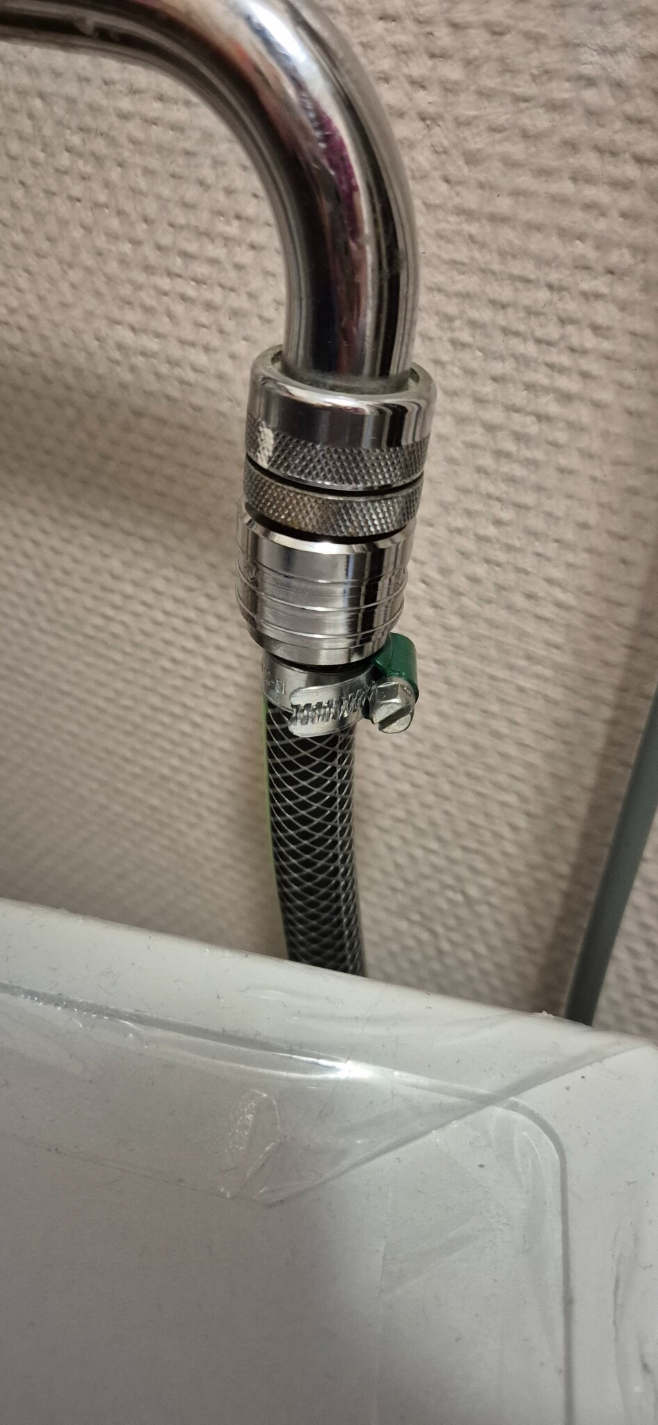

Behöver koppla denna kranen till en vattenslang men den passar inte i en vanlig slangkoppling, även om den är väldigt lik. Någon som har en aning om vad den kallas eller vilken gänga den kan tänkas ha så jag kan byta ut den mot nått vettigare? Var på bauhaus och där stod säljaren länge och mätte och tänkte innan han gav upp. Så jag tänkte att ni på internet kanske kan överglänsa honom.
Vad behöver jag mäta för att ni skall komma fram till nått?

Ser ju ut som en standard NITO koppling! Använd

Kunde
inte skriva färdigt då mitt internet är OBra (Felia) använder dessa kopplingar flitigt både till kompressor och vatten. Klarar ca 25 Bar.

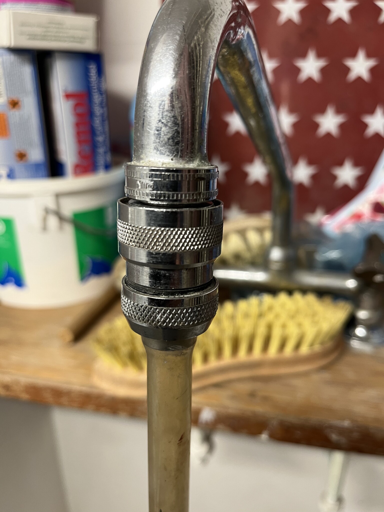

Jag använder denna temporärt för bevattning. Är den en mer fast installation? Ser en tvättmaskin! Är detta inte optimalt.

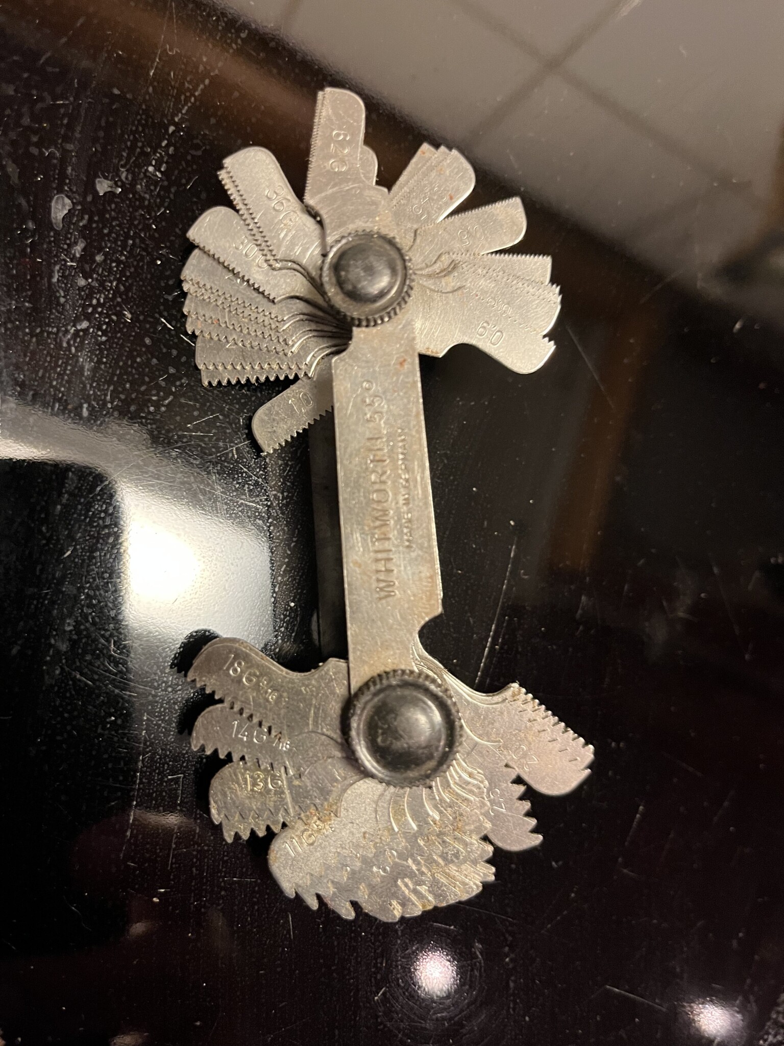

Skickade även en bild på mätdon för att mäta gängor. Något som de på bygghandeln borde klara om än nu de tar bild och skickar till IA. Men din slangkoppling till just trädgård etc kommer klara säkert tusen fler i och urkopplingar än ex de Orangea i plast. Du kommer då behöva byta oringar ofta, med den du Aldrig.
