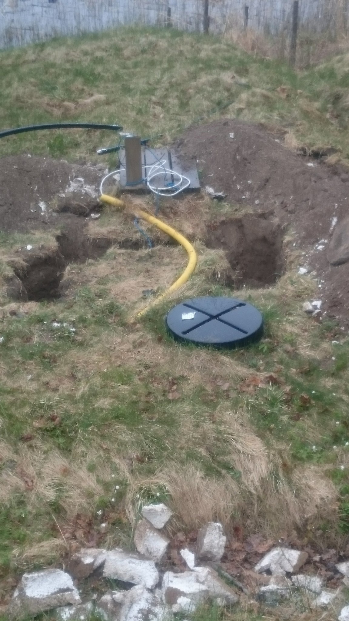

Koppling i 3-kammarbrun med pumpgrop lossnat. Vad göra? Rörmokaren vet inte.

Hur många kubik är brunnen på?
Avloppsbrunnen är 3 kubik.
Uppskattar alla förslag på lösningar.
Jag har sett 1-kubiks, tror jag, fyrkantiga plast"lådor" på en del tomter när jag åkt förbi. Är det något man kan köpa eller hyra? Och på något sätt få ner de till sjön och sedan hyra en pump och pumpa över till och sedan tillbaka.

Men hemmakatten, du har en pump som kan pumpa upp till ordinarie avloppet, du har även en ledning dit.
Kapa ledningen utanför gäststugen och anslut pumpen utanför brunnen.

Sök bara på ibc tank. Såg för 600:- st i sthlm området. Pumpa i 3 sånna och sen tillbaka igen. Sälj skiten vidare. Lättaste och billigaste lösningenHemmakatten skrev:
Jag har numret till en kille jag lite på skoj kallar för IBC-kungen. Han har oftast IBC-tankar på lager, och till skillnad från Zadlers tomfat så kör han ut dem i en liten 17-kubikare för 600:-/st inkl utkörning om du köper några stycken alltså. (Jag gör inte reklam, försöker bara hjälpa till...) Om du vill kan jag PM:a dig, säg till. En enkubiks IBC bär du ledigt på två pers, även i terräng. De är lite luriga, då enkubikarna först ser ut att ha pallmått, men det är det inte de har 1200 på "pallgaffelledden", samma som EUR-pall, men 1000 på tvärs, inte 800 som en EUR. (Jag har gjort bort mig första gången jag skulle räkna flakmeter för IBC

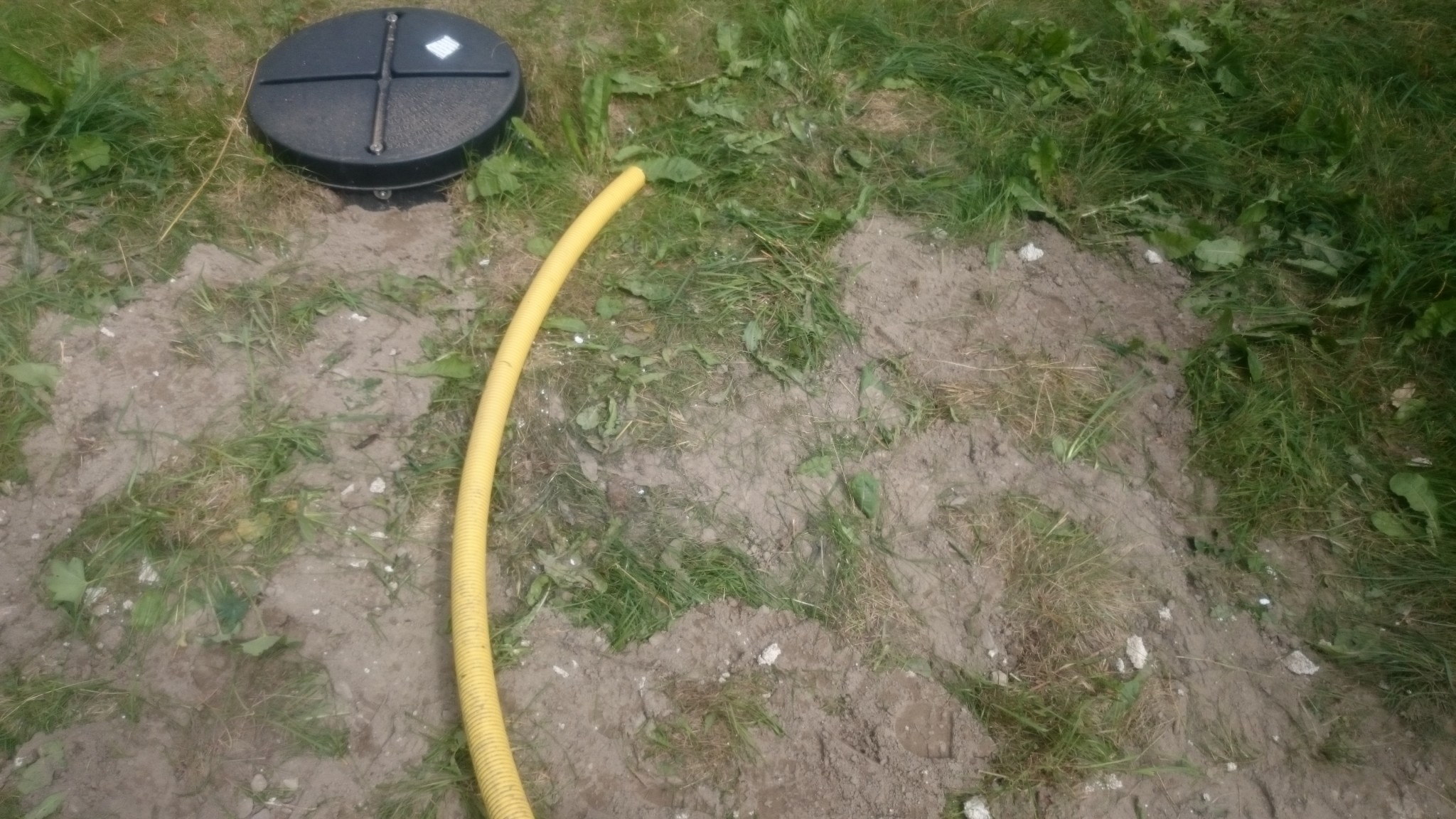

Långt om länge svarar jag. Avloppet blev oanvänt under vintern. De gäster vi hade fick sova i bostadshusets gästrum och den vedeldade bastun gick att använda, med dopp i sjön.
För några månader sedan hade vi funderat klar. Prototypens tips om att gräva upp slangen och koppla på avloppet tillfälligt visade sig fungera..Var tvungna att gräva 4 meter Den slangstump som var mellan pumpen och slamavskiljarens vägg (där den lossnat) gick att fiska upp, koppla på en slangstump till ordinarie avloppsslang (40mm) och sedan med ordinarie pump tömma brunnen.
Fortfararande kunde vi inte nå och koppla in avloppet nere i brunne. Relita anlitades och kom med full mundering. Visade sig att det inte behövdes för mannen var riktigt lång och med lång överkropp och långa armar. Han böjde sig ner (med munskydd) och kopplade ihop det hela. Tog länge eftersom det visade sig att slangen från pumpen var för stor. Nåväl, nån timme senare var rätt koppling på plats. Har fortfarande inte fått fakturan, men den lär bli på ca 4-5 timmar.
Väldigt mycket eget jobb med att gräva och koppla provisoriskt, räknar med att försäkringsbolaget kommer att betala fakturan (de borde vara glada att vi
gjort så mycket eget arbete.
Nu fungerar allting och vi är så glada att våra sommargäster kan sova i gäststugan.
Bifogar en bild, ointressant, som inte säger nåt annat än att slanggropen är täckt (och med ny frigolit som frosts
kydd. Den gula slangen är en elkabel till brunnspumpen.
