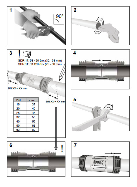

Det lite fyrkantiga svaret är att du ska följa tillverkarens monteringsanvisning. Men TA (PRK) föreskriver detta.
Ja installationen är väl 15 år gammal och efter att jag bytte och kopplade om en del är det svårt att få tätt, så nu har jag köpt stödhylsor på Ahsell och nu skall det bli riktigt gjort, hoppas jag.
