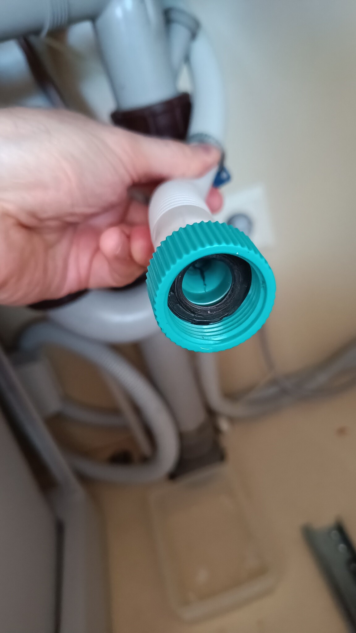

D Dilato skrev:
Planpackningen eller oringen ska ligga inne i botten på muttern och täta mot slang kopplingen och röret.
Packningen komprimeras när man drar åt muttern och det blir tätt.
Som på den här vattenkranen.
D Dublin skrev:
Precis, lossa slangklämman så att du får lös den gröna delen. Kolla sen om den går att skruva på röret, dvs passar verkligen gängorna? Jag misstänker att det kan vara problem här som någon försökt lösa med gängtejp.
Har släppt mer på klämman, men lyckas inte får bort den gröna delen, sitter som fan.
Du lossar slangklämman helt, sen vrickar/vrider/drar du i/ på slangen så lossar den.
Det som sitter under slangklämman är ett standard diskmaskinsutlopp där änden är en semiflexibel gjuten gummiände.
Det sitter en packning i den gröna delen, som har gängor. Får inte loss den gröna delen, men förstår inte poängen.
  • Grön del av rör med gängor och packning visas, hålls i en hand.
Den gummipackningen verkar skadad av att man dragit för hårt.
Byt den så funkar det nog.
Jag hittade en annan gammal packning under diskhon som passade, men upptäckte nu att det inte är där problemet ligger. Det läckande vattnet kommer precis från under klämman, så det är väl inte tätt där. Ser konstigt ut tycker jag, med slang som ser mosad ut. Jag blir så matt...
Som sagt, få bort slangen från slangfästet, det går garanterat men du kan få ta i ordentligt.
Ofta behöver man få in typ en tunn mejsel eller liknande mellan gummislangsfästet och själva fästet för att lirka loss ..
Så här blir det när klantarslen drar åt för kung och fosterland helt i onödan...😠

Även om jag får bort den gröna delen, så ser slangen för smal ut för plaspipen på röret. Gissar på att det är därför de gjort så, för att slangen är för smal för röret?
Helt rätt, slangen kan aldrig träs över gängorna, men det är inte heller avsikten.
Det du har är helt logiskt, anslutningen för slangen är en normal slanganslutning med lekande mutter där man sedan ansluter en slang på räfflad pipa.
Problemet är att man har fuckat upp det genom att använda våld för ett få det tätt istället för att använda hjärnan.

Har du rengjort ytan ordentligt på avloppsdelen där packningen ska täta?🤔
Hand håller en rörkoppling med grön kant där inre spricka är markerad i rött.
Det ser ut som kopplingen är sprucken.
