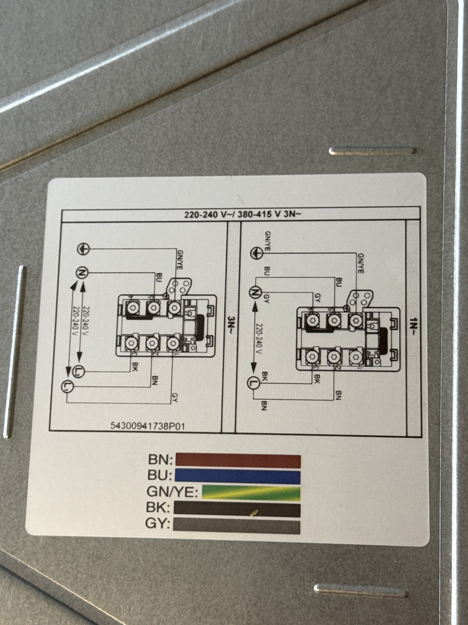

Hej, jag har läst spisbibeln och andra trådar men är ändå inte riktigt klar på schemat.

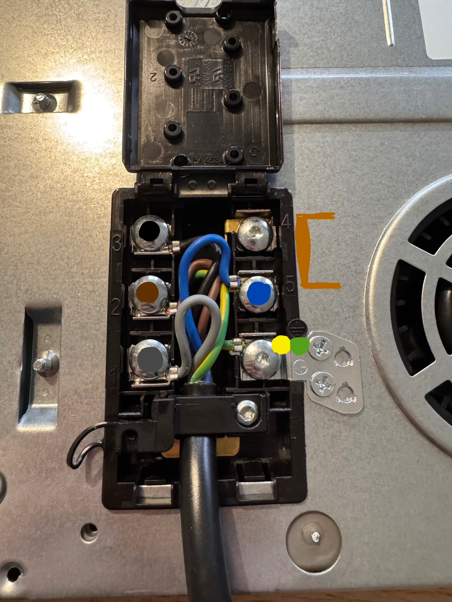

Har denna en terminal som jag kan parkera en fas, som jag tänkte göra med följande koppling.
Terminal 1 = grå (parkerad?)
Terminal 2 = brun
Terminal 3 = svart
Terminal 4 = bygel
Terminal 5 = blå + bygel
Terminal 6 = gul/grön
Tack på förhand!
  • Elektrisk kopplingsbox med färgmarkerade kablar: grå, brun, svart, blå och gul/grön monterade på terminaler med bygel vid terminal 4 och 5.
  • Kretskopplingsschema för en spis med markeringar för olika terminaler och färgkodning av kablar, spänning 220-240 V / 380-415 V 3N~.
Du kan göra som du tänkt inga problem med det. Borde väl finnas med i spisbibeln?
