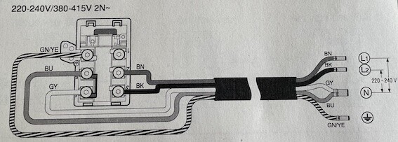

Inkoppling induktionshäll (Siemens EH651FEB1E) - specifikt om nollan
Hej, har hittat några andra trådar om samma ämne men tycker inte någon av dem ger ett tydligt svar på min fråga och kanske kan det hjälpa andra.
Nuvarande spis är en IKEA Smaklig som inkopplad med en perilexkontakt.
Den har gått sönder så tänkte byta ut mot en Siemens EH651FEB1E.
Den nuvarande inkopplad enligt nedan (400V 2L-1N):
Den gråa (L3) är inte inkopplad i spisen och är isolerad med en "ubåt" (tror jag att det heter).
Gruppen som den är inkopplad på har tre proppar vilket borde vara = tre faser.
Jag tänker att de vore enkelt att använda befintlig kabel och koppla in på rätt stift i ny spisen.

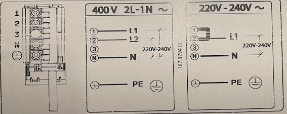

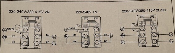

Enligt nya spisens kopplingsschema så borde vara det vänstra "2N~"som gäller:
Det som gör mig lite förbryllad är Nollan (N) kopplingen.
Enligt schema så bör både Blåa kabeln (BU = N) samt den Gråa (GY) kopplas in på varsitt av de ihop bygglade stiften (4 och 5). Sett i någon annan tråd att detta diskuterades med antagandet att den Grå antogs vara en fas (L3).
Låter ju orimligt att koppla ihop Fas och Nolla.
I mitt fall är ju också den Gråa en fas.
Tänker man till och även kollar bilden över hur de vill att man ska koppla in den medföljande kabeln, så ser man att de vill (enligt min tolkning) att man ska koppla både den gråa samt blåa mot nollan i eluttaget och sen dessa till N stiften (4 och 5).
Jag hade helt enkelt tänkt använda befintlig kabel/koppling och låta grå vara orörd och endast koppla in Nollan (blå) till antingen stift 4 eller 5.
Nu till min huvudfråga: bör jag koppla om grå mot Nollan för att motsvara ovan?
Vad är anledningen? Att fördela nollan på två trådar i kabeln?
Eller går det helt utmärkt att endast använda min befintliga kabel och endast använda den blåa (och låta den gråa vara oanvänd)?
I ärlighetens namn så har jag inte öppnat upp och perilexuttaget och verifierat att min grå faktiskt är en fas och inte också råkar vara kopplad till nolla (eftersom jag först ändå inte tänkt att använda den).
Sidnotering: Är det inte lite vanskligt att GRÅ i vissa kopplingar kan vara Nolla och ibland en fas?
Tack så mycket för hjälpen!

Till att börja med, om din nuvarande spis har fungerat OK, så ä'r alltså den blåa verkligen en nolla, så det bör inte behöva undersökas ytterligare.
På bilden för din nya så har du utritat en bygel i spisen mellan anslutningen för BU och GY. Under förutsättning att den bygeln verkligen finns där och är ordentligt inkopplad så behöver du bara den blåa nollan. Den lösning med dubbla nolledare som de förordar på bilden gäller om jag förstått det rätt i vissa länder där man inte har trefas, utan drar två enkla fasledare som matas med samma inkommande fas i centralen (så får man inte göra i Sverige). Det är nog det som visas på alternntiv 3, där bygeln saknas.

Märkligt, för vi har kanske 200-300 trådar i exakt detta ämne.M matzbyggare skrev:
Nej för he"#¤%&/(, man använder aldrig dubbla neutralledare, i Sverige, speciellt inte med fel färg...M matzbyggare skrev:
Den installationsanvisning som följer med är felaktig i Svenska ögon.
Du ska göra precis som du själv helt riktigt kommit fram till, en (1) blå nolla medan den grå är fas nr 3 och läggs åt sidan i hällen.
Allt annat medför en viss risk som du själv också inser.
Min "oro" är väl för att jag antar en medföljande monteringsbeskrivning på ett sådant viktigt moment inte kan/får vara fel av leverantören (och nu verkar varit så i många år) och bör kunna följas 😌.
Det är väl svaret jag letat efter i tidigare trådar "varför visar deras beskrivning att gråa ska kopplas mot nolla i uttag och sen in i spis)? Och om det är fel, varför påvisar ingen det till Siemens och varför fortsätter de använda felaktig beskrivning 🤨.
Men helt klart enklare för mig att använda befintlig koppling att endast dra blå till plint 4 eller 5, och så får det bli 😎.
Om man nu skulle göra som beskrivningen (som jag inte tänker göra).
Skulle det finnas någon fördel? Att nollan går via två tåtar i kabeln? Någon fördelning av last?
Och risk? Är det just den att man helt plötsligt har en grå tråd som går till nollan fast standard är att det bör vara en fas? Så om någon senare antar detta så finns risken till fel?

Jo, officiellt har tillverkarens anvisningar mycket hög status. Det är därför ytterst olyckligt att det inte uppvisar den kompetens och ansvar som krävs, utan väljer att spara några kronor på en generisk anvisning som "fungerar" i hela europa men som kostar ofantligt med tid pga folks förvirring.
Nej, det finns inga fördelar med dubbla neutralledare. Anledning är Holland som inte får ha gruppledningar avsäkrade med högre än 16 A(?). Därför använder man två separata gruppledningar där. Denna ljusa ide tycker tillverkarna att man ska visa upp för hela världen
Ja, en neutralledare ska vara blå utefter hela dess längd. Det kan leda till misstag om man använder fel färger.
Behöver man en högre area för en enfasinkoppling av en sådan spis, då går man upp till 2.5 eller 4 mm², treledare.
Om någon undrar (som söker svar) så är spisen är inkopplad enligt ovan och fungerar bra.
