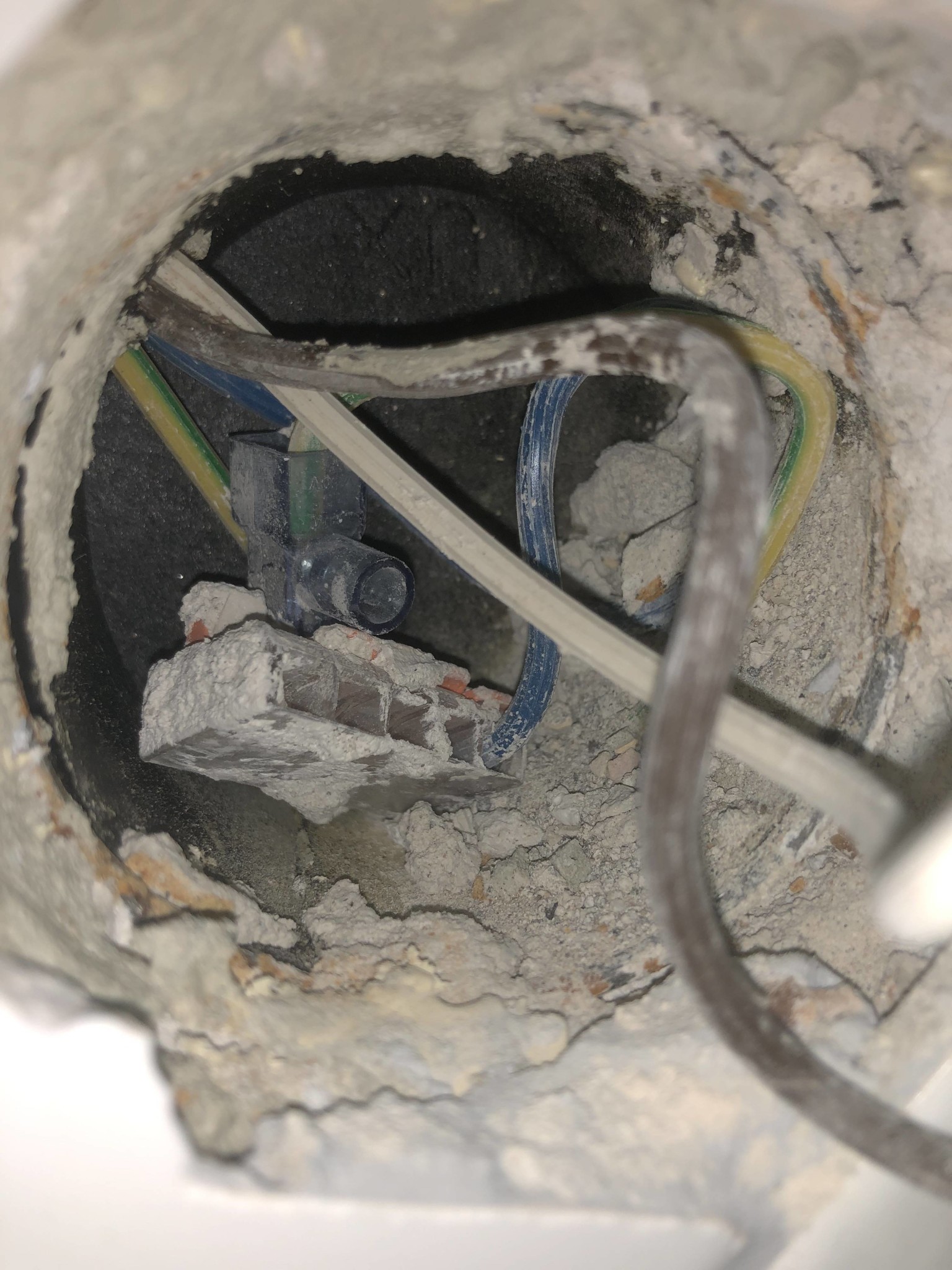

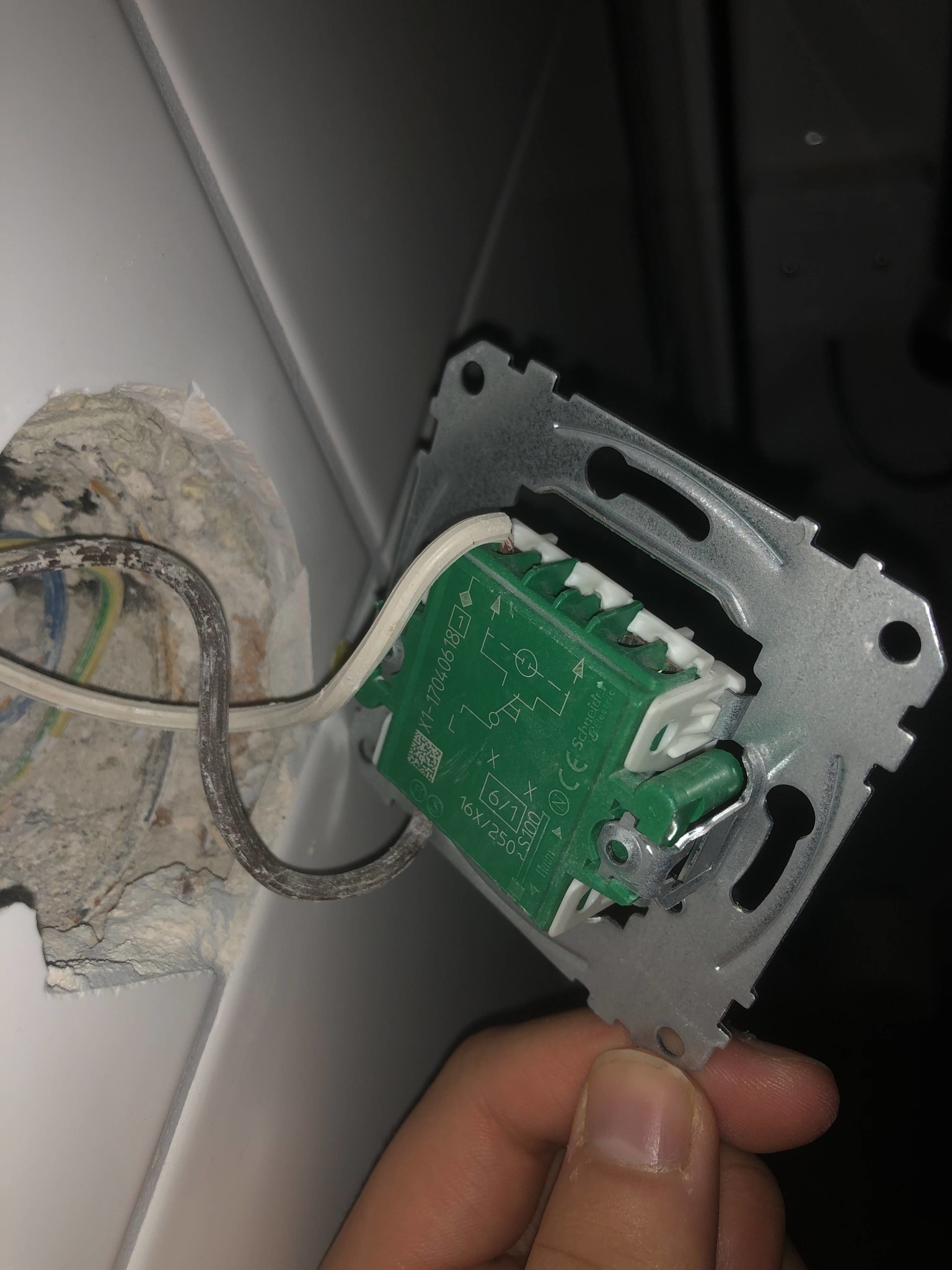

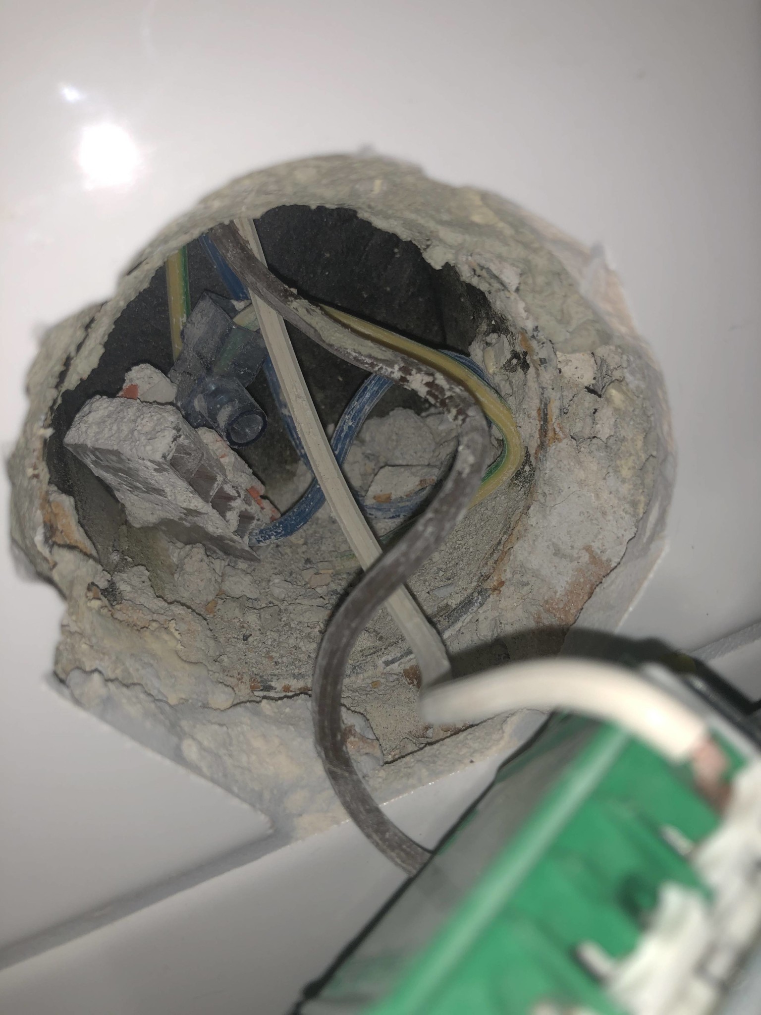

Tänkte göra om strömbrytaren i badrummet till en "smart" (wifi/tuya) och dessutom fixa om den till en dimmer samtidigt. Min fråga är hur ska jag koppla den till wifi/dimmer modulen, är det ens möjligt och göra det jag vill?
Såhär ser det ut nu:

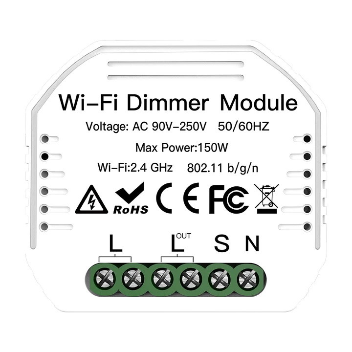

Wifi/dimmer modulen jag vill installera:
Som har dessa specs:

Förutom att någon verkar ha gnagt av kaklet och också fyllt dosan med fix ser det ut att gå. Du behöver en nolla för att dummern skall fungera och det KAN den blå ledningen du har i dosan vara. För att veta säkert behöver du dock mäta.

Men...hur fasen har brytaren suttit fast då?
Hahaha, kanske borde tagit bild längre ifrån, men det är 2 hål diagonalt utanför hålet som syns på bild. Så den sitter fast med två skruvarG GoGetLost skrev:
Tackar, ska kolla upp nollan och fixa när jag väl får hem dimmer modulen. Förresten, om jag sätter in en vanlig modul ingen dimmer, då behöver jag ingen nolla? Räcker det med två kablarna som sitter i nu?JanneJanne123 skrev:
