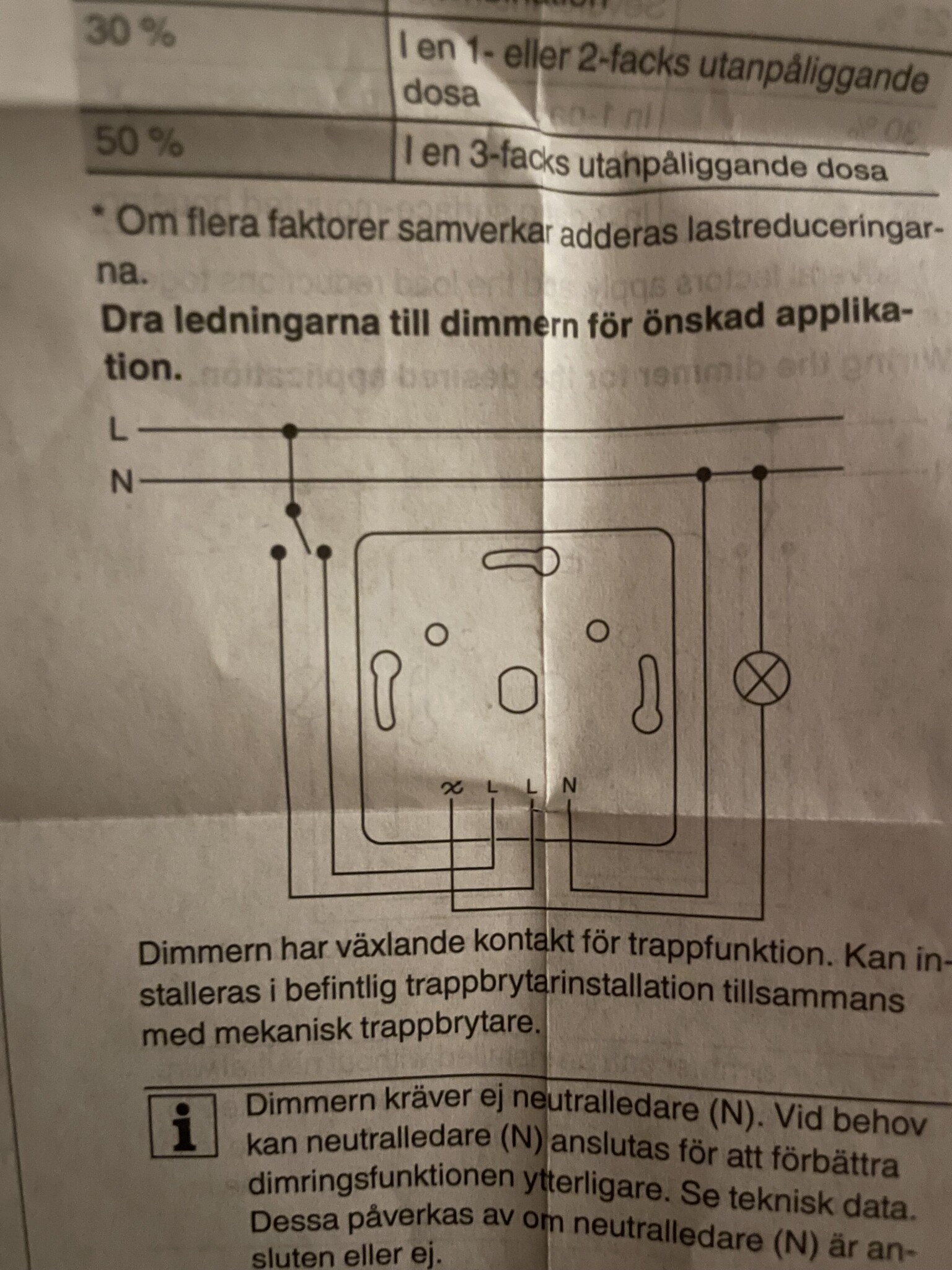

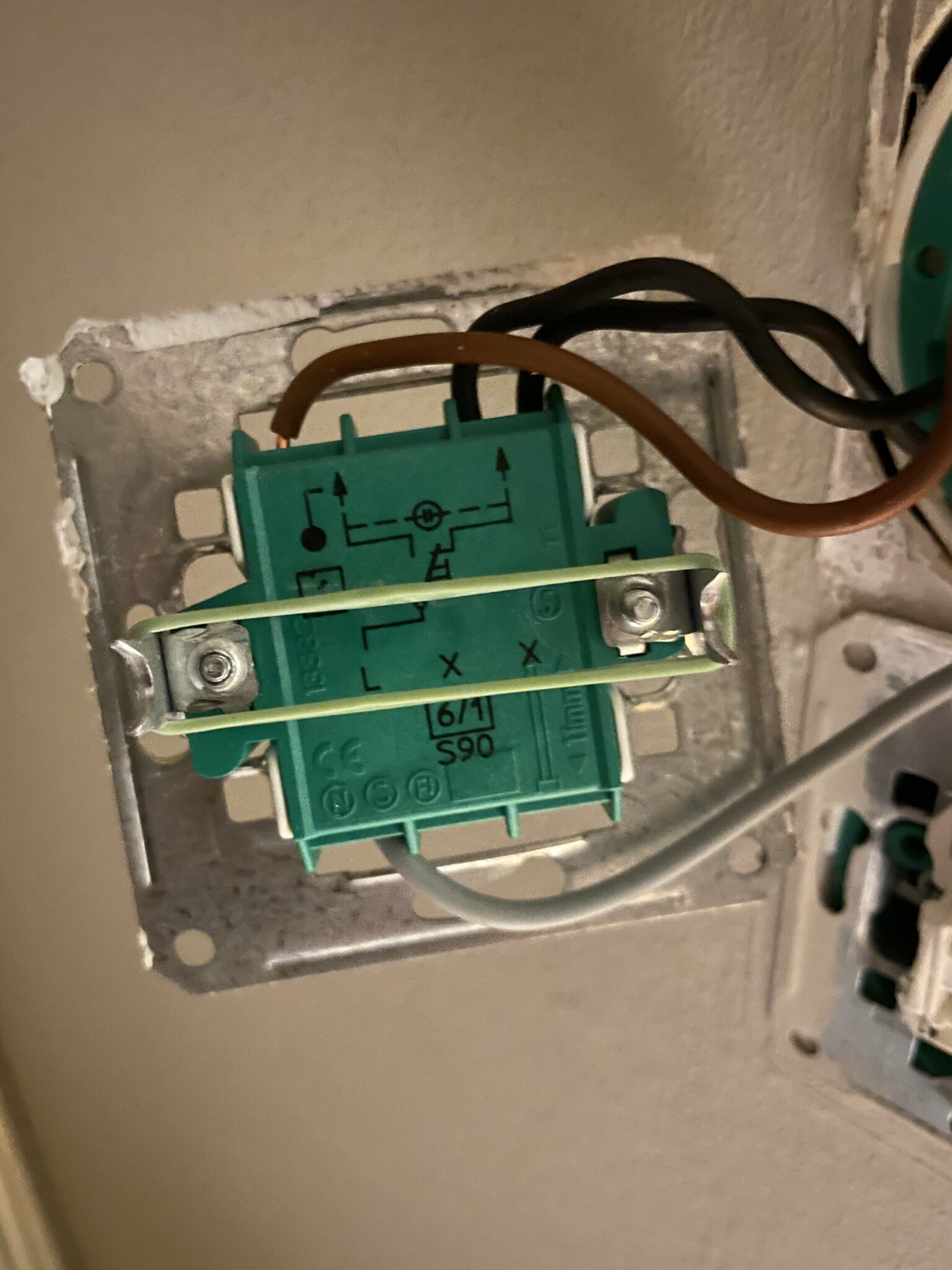

Ska koppla in en dimmer istället för en vanlig brytare. Den är trappkopplad, och vad jag förstår det sparkopplad. Är det möjligt att koppla in en dimmer? Första bilden visar hur den är kopplad andra beskrivning på dimmern.
  • Trappkopplad brytare monterad i eluttag med synliga kopplingar och ledningar, förberett för att bytas ut mot en dimmer.
  • Instruktionsbild för installation av dimmer med växlingskontakt. Visar ledningsdragning och text om dimmers funktion och neutralledaranslutning.

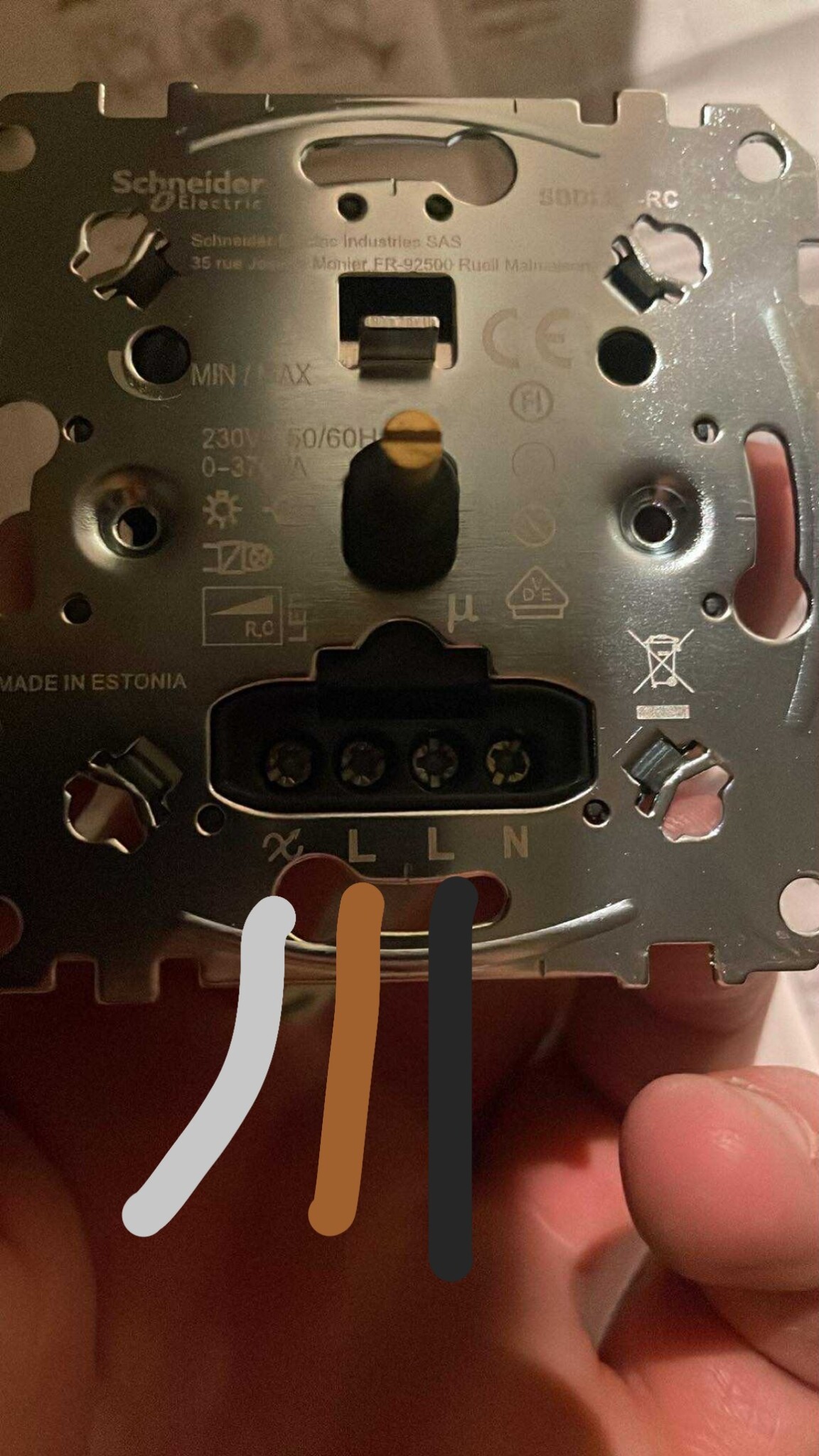

Okej så om jag förstår det rätt, så blir det så här. Ritade på första bilden hur det borde kopplas
Det är inte rätt.
Du har med stor sannolikhet en sparkoppling nu (kolla den andra brytaren också och se hur det är kopplat där).
Ta en bild och lägg upp.

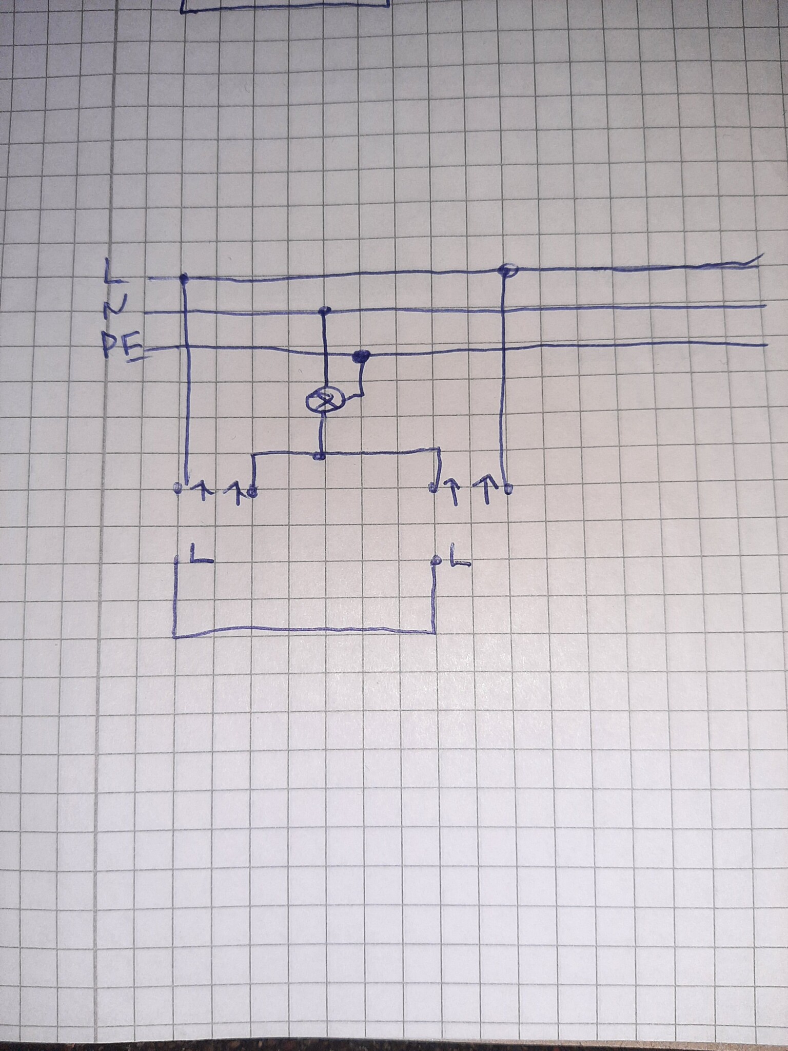

Bifogar en skiss på sparkoppling.
Fundera på vilka färger som är vad, ett tips är att titta i takdosan

U Uffe A skrev:
Det är inte rätt.

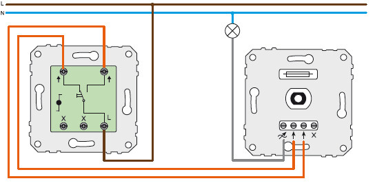

Vad är det som är fel i det som TS har ritat på själva dimmern?
TS skriver följande:
Gör en pudel där
Tittade på den understa bilden.
Det som är inritat på fotot ser rätt ut
Har kopplat in som på bilden jag ritade, allt fungerar som det ska. Tack för hjälpen
