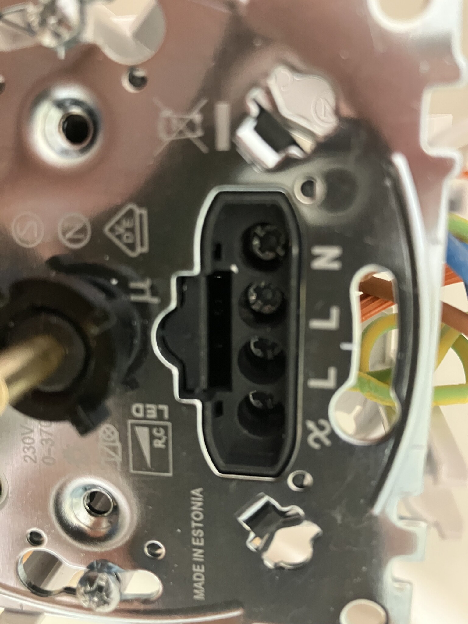

Jag har ett lågvoltssystem på stickpropp som jag vill kunna dimra.
Lågvoltssystemet består i ordning från strömkälla av stickpropp, transformator, grenkontakt och belysningsarmatur med kablar mellan dessa fyra.
Stickproppen får jag sätta i ett vägguttag som skall vara kopplat till en dimmer. Vägguttaget har konventionella kopplingspunkter för jord, nolla och fas.
Dimmern har enligt fotot. Det är X L L N.
Vilka kablar skall jag koppla mellan vilka kopplingspunkter i vägguttaget och i dimmern?

I elsammanhnag pratar man ofta om "Fas". det är den ledare som leder ström från elcentralen. Ex. till en strömbrytare. På engeska benämns "fas" som "Live", alltså en spänningssatt ledare den är "live". Symbolen "L" står för "Live". Symbolen "N" står för Neutral. Samma på engelska. Alltså den ledare som leder ström tillbaka till elcentralen.
En vanlig brytare har normalt ingen anslutning för N, brytarens funktion är ju att koppla ström från en Fasledare (L) till en tändtråd som leder ström till lampan. Det behövs bara fas och tändtråd vid brytaren. Lampan däremot har en N anslutning som går direkt tillbaka till elcentralen, utan att passera brytaren. Många dimrar behöver Neutral (N), för att kunna leda ström från fas igenom styrelektroniken i dimmern till N. Den finns alltså för dimmersn egen strömförbrukning. Alternativt kan dimmern få sin egen strömförbrukning genom att "stjäla" lite ström som går mot lampan, den får alltså sin förbindelse med Neutral via lampan. Det fungerar dock ofta dåligt, LED lampan drar så lite ström, att den extra strömmen som dimmern släpper förbi dimmerfunktionen ställer till med problem.
Du skrev i färsta inlägget
Det är inte ett "X", det är en sinussymbol med en pil igenom. Det indikerar att dte är den reglerbara utgången från dimmern. En dimmer reglerar växelström. Sinussymbolen är en symbol för växelström. Den snedställda pilden symboliserar att den är reglerad.J Josephine Baker skrev:

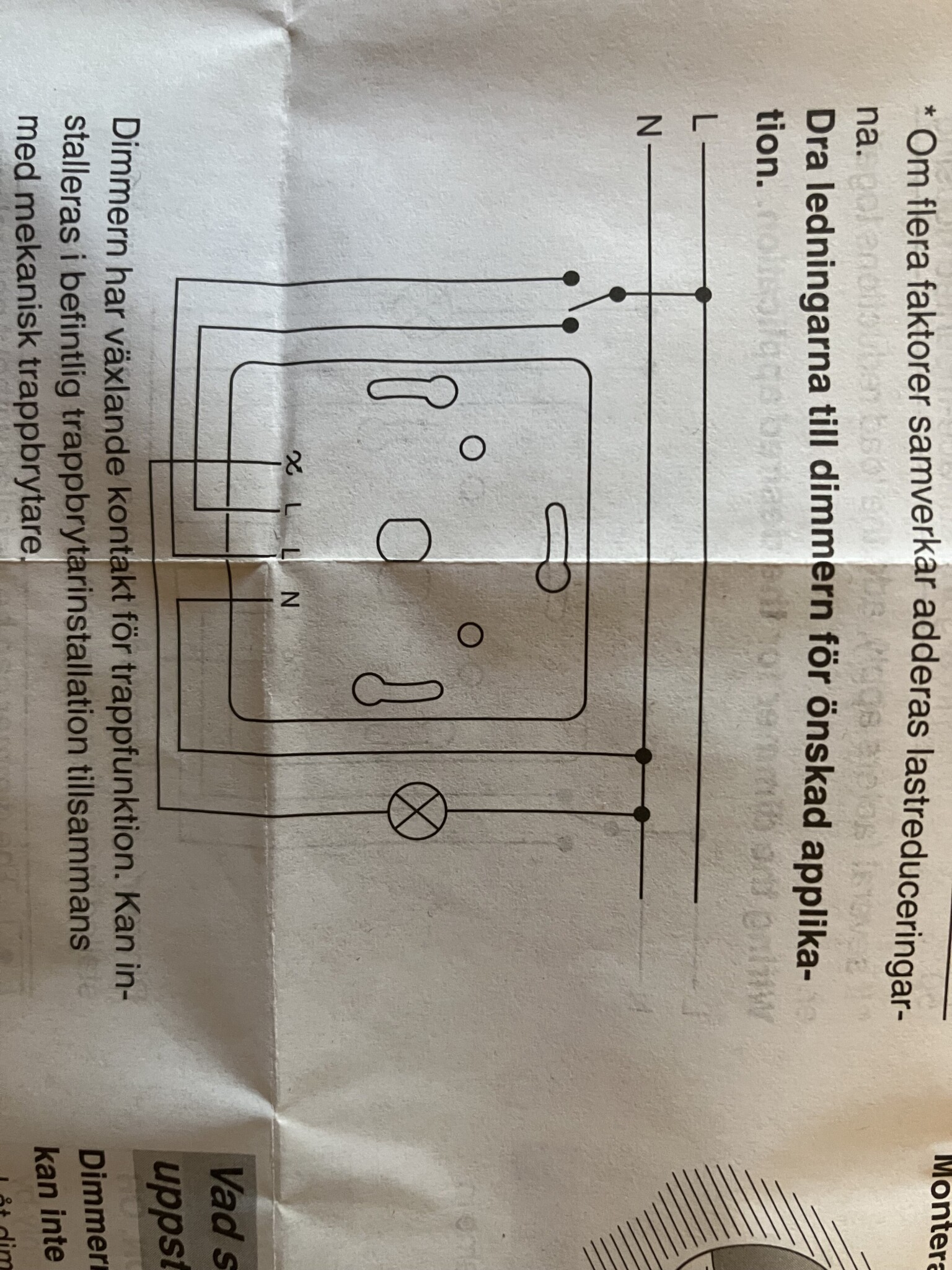

Så här ser schemat ut som följde med dimmern. Kan symbolen för lampan översättas med vägguttag?H hempularen skrev:Jag förutsättter att du har fått en installationsanvisning till dimmern. Tolka den och följ den. Är det något i den beskrivningen som känns otydligt så ställ frågor här.

Det där schemat är kanske lite onödigt komplicerat, Det visar hur dimmern kan användas i en trappkoppling. Där du har två "brytare" som styr samma lampa, den ena av brytarna är här då dimmern. Du ser i överkant av schemat en brytare (trappomkopplare) som kan växla så att den kopplar L til len av de två s.k mellantrådar som går mellan de två omkopplarna i en trappkoppling. Din dimmer har exakt samma funktion, den kan koppla den ena eller den andra L tråden till utgående mot lampan. Bara att den då dessutom reglerar utgången, till skillnad mot en vanlig trappomkopplare.
Jag gissar att man visar den här lite onödigt komplicerade kopplingen (om du ni inte vill ha trappkoppling), för att dimmern kan användas i en trappkoppling.
Men om vi antar att du bara vill ha en enkel inkoppling, utan trappfunktion så tänk bort den där andra brytaren, se den som att L går konstant igenom den till en av mellantrådarna, som du kopplar mot en av L anslutningarna på din dimmer. Den andra mellantråden klan man då skippa. Alltså L från huset direkt till en av L anslutningarna på dimmern.

Så då kopplar jag alltså så här i vägguttaget?H hempularen skrev:
Blå tråd till nolla.
Brandgul tändtråd till fas
Ingen jord
I
Och i dimmer det som skall vidare till vägguttaget?
Blå tråd till N
Brandgul tändtråd till X (heter inte så😊)
Inkommande ström till dimmer?
Blå tråd till N
Brun tråd till samma L som ovan
Ingen jord
