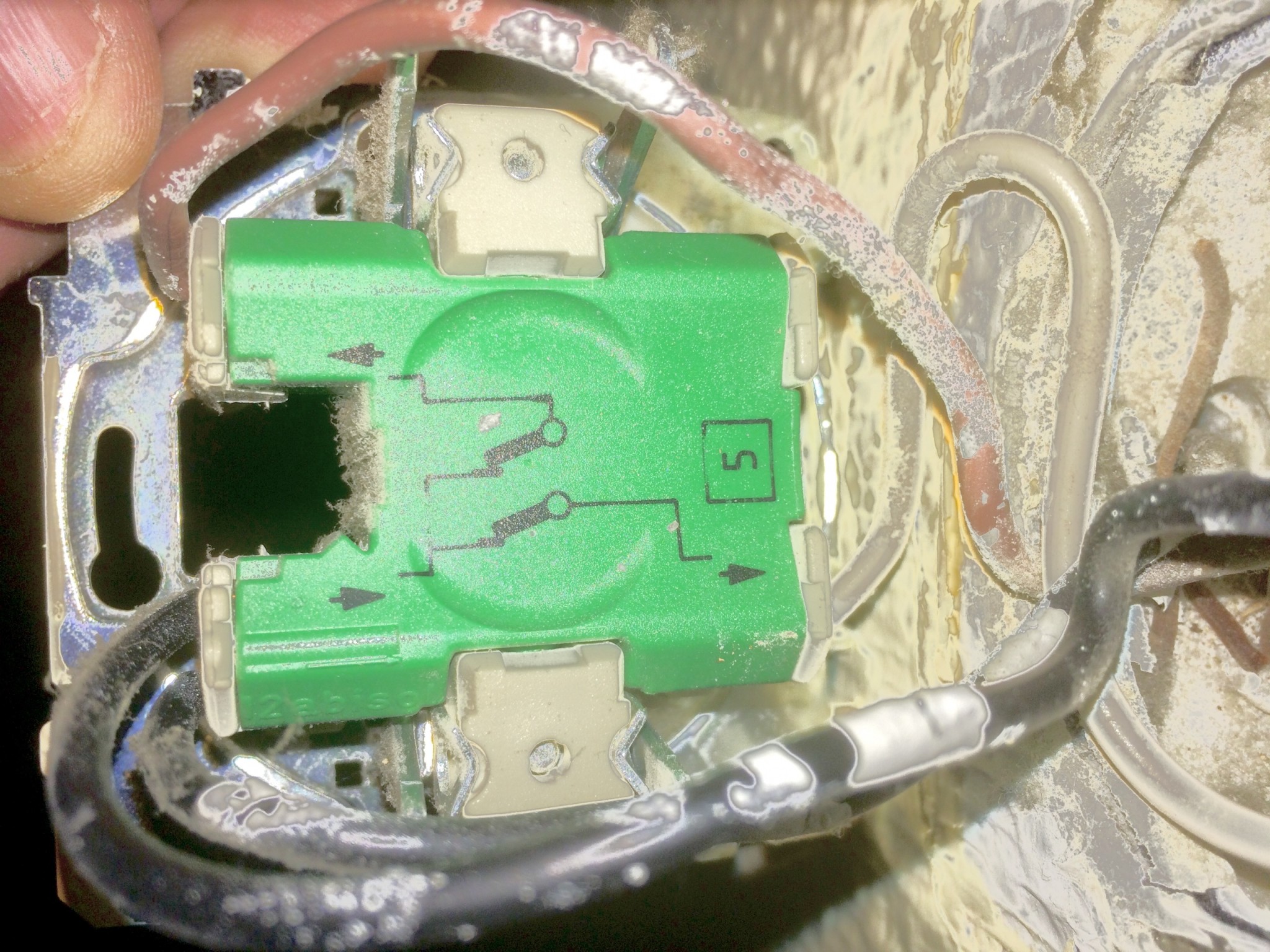

Tacksam för hjälp med hur jag ska koppla in en två knapps dimmer. Nedan bild på det gamla uttaget

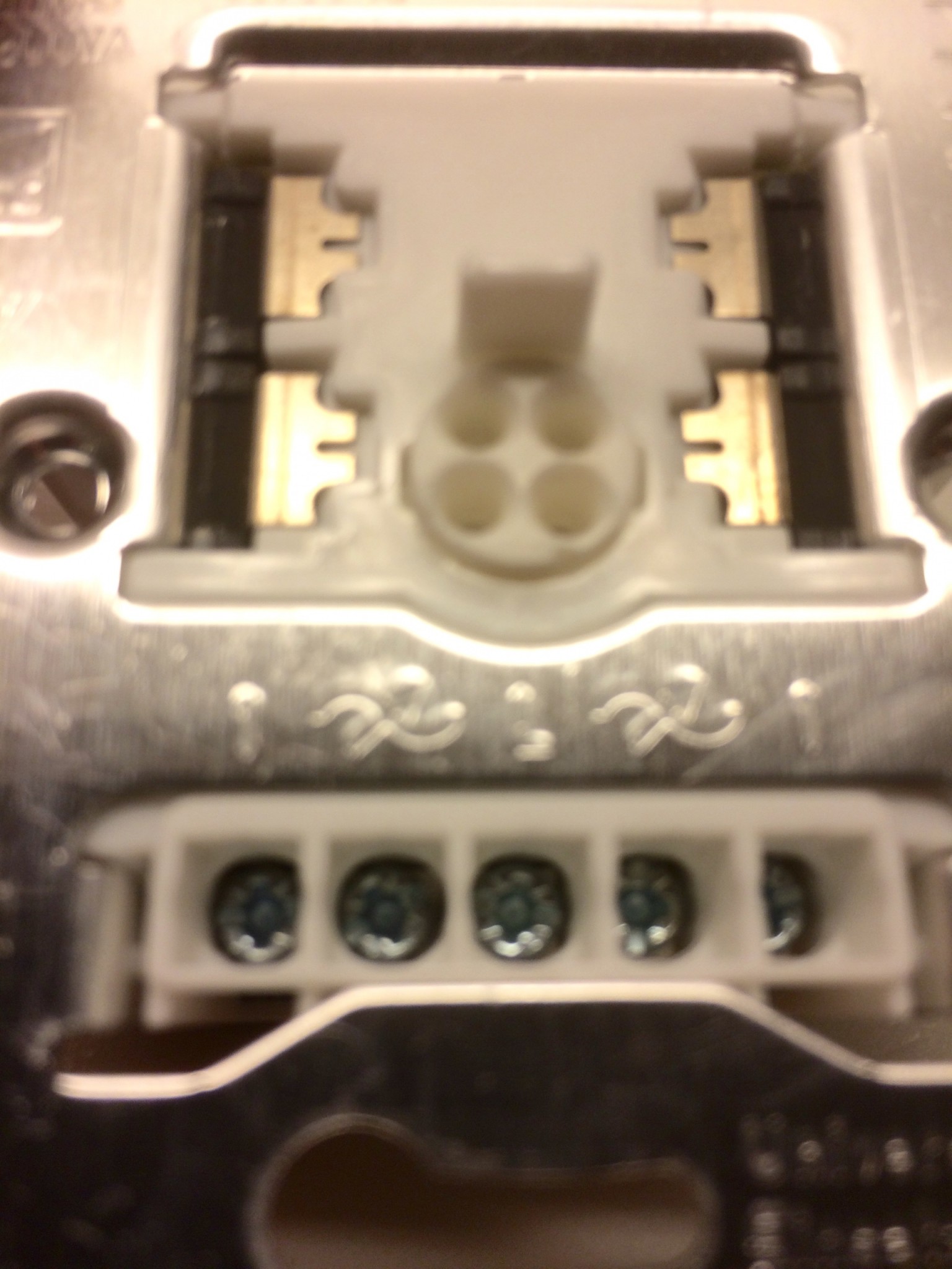

Här är bild på den nya dimmern

Väldigt suddig bild på den nya dimmern. Vad säger manualen? Finns det en gemensam fas in eller måste den byglas? Din gamla brytare har (troligen) svart fas och brun/vit tändtråd. Troligen ska brun/vit in på varsin utgång med våg och fas in på någon av de andra terminalerna.
Bara så du vet så är arbetet behörighetskrävande....
