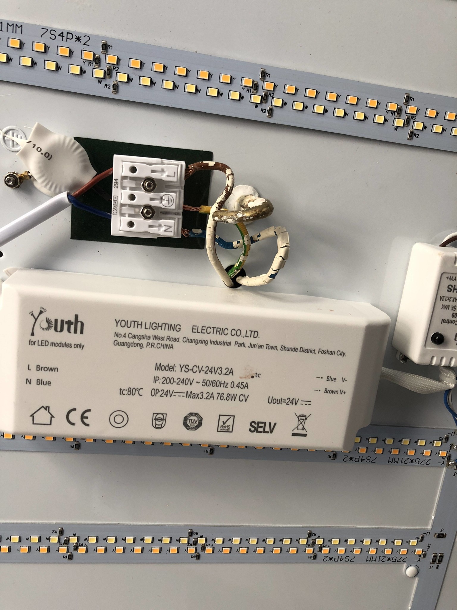

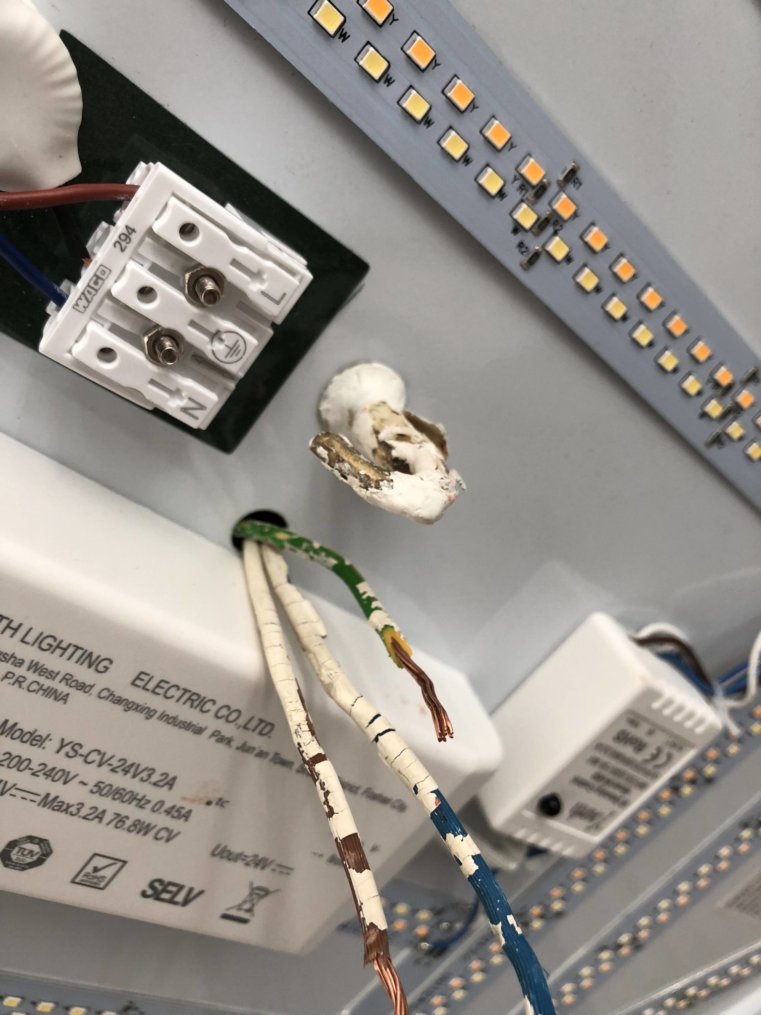

Jord till jordplinten, fas till fasplinten och neutral till neutralkplinten.
Plintarna öppnas med ett tryck på den fjädrande armen, därefter förs den avisolerade kabeln in i hålet. Kontrollera med ett lätt drag i kabeln att korrekt fasthållning erhålls.
Nu funkar den .

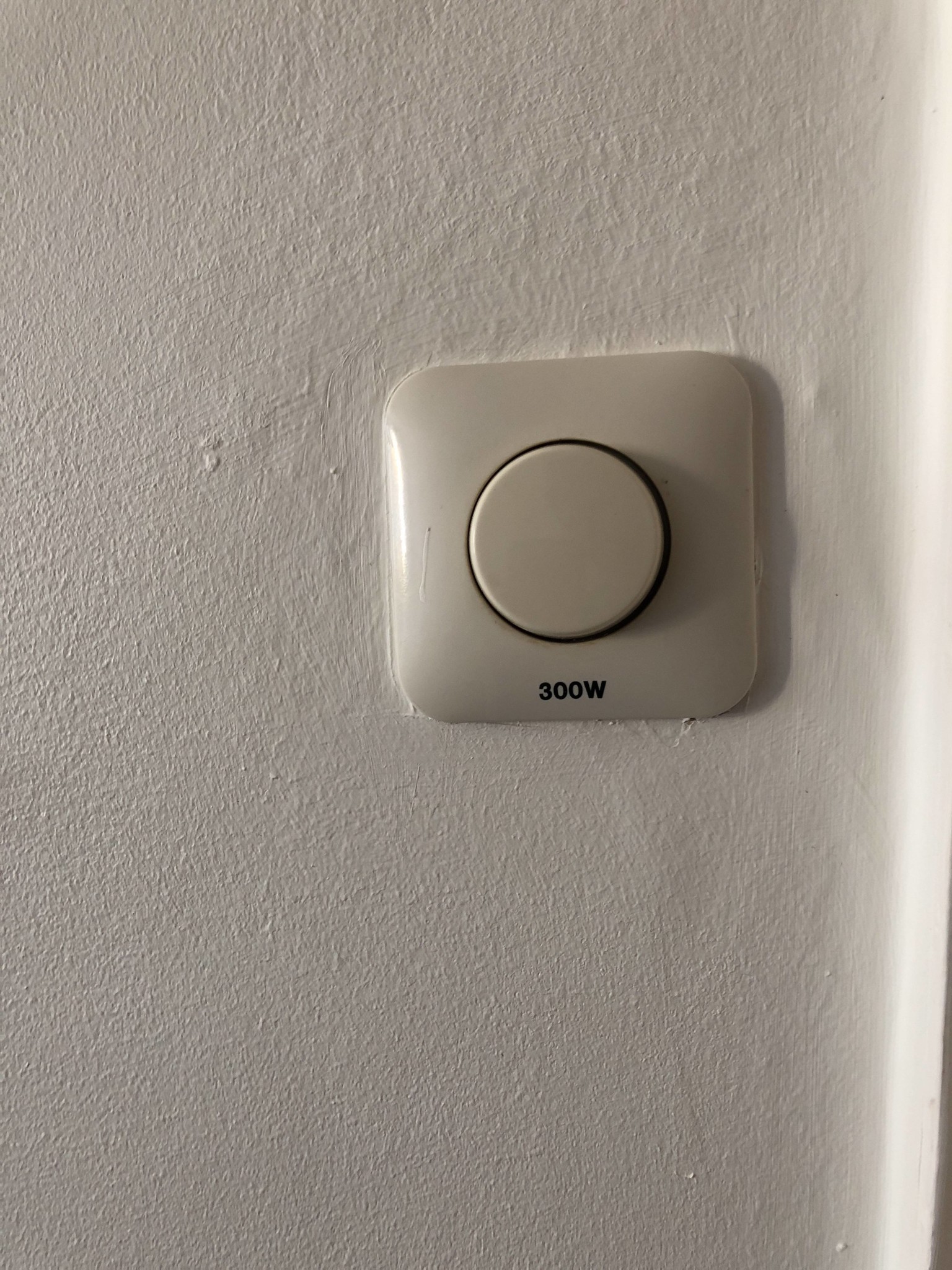

Men låter jättekonstigt
