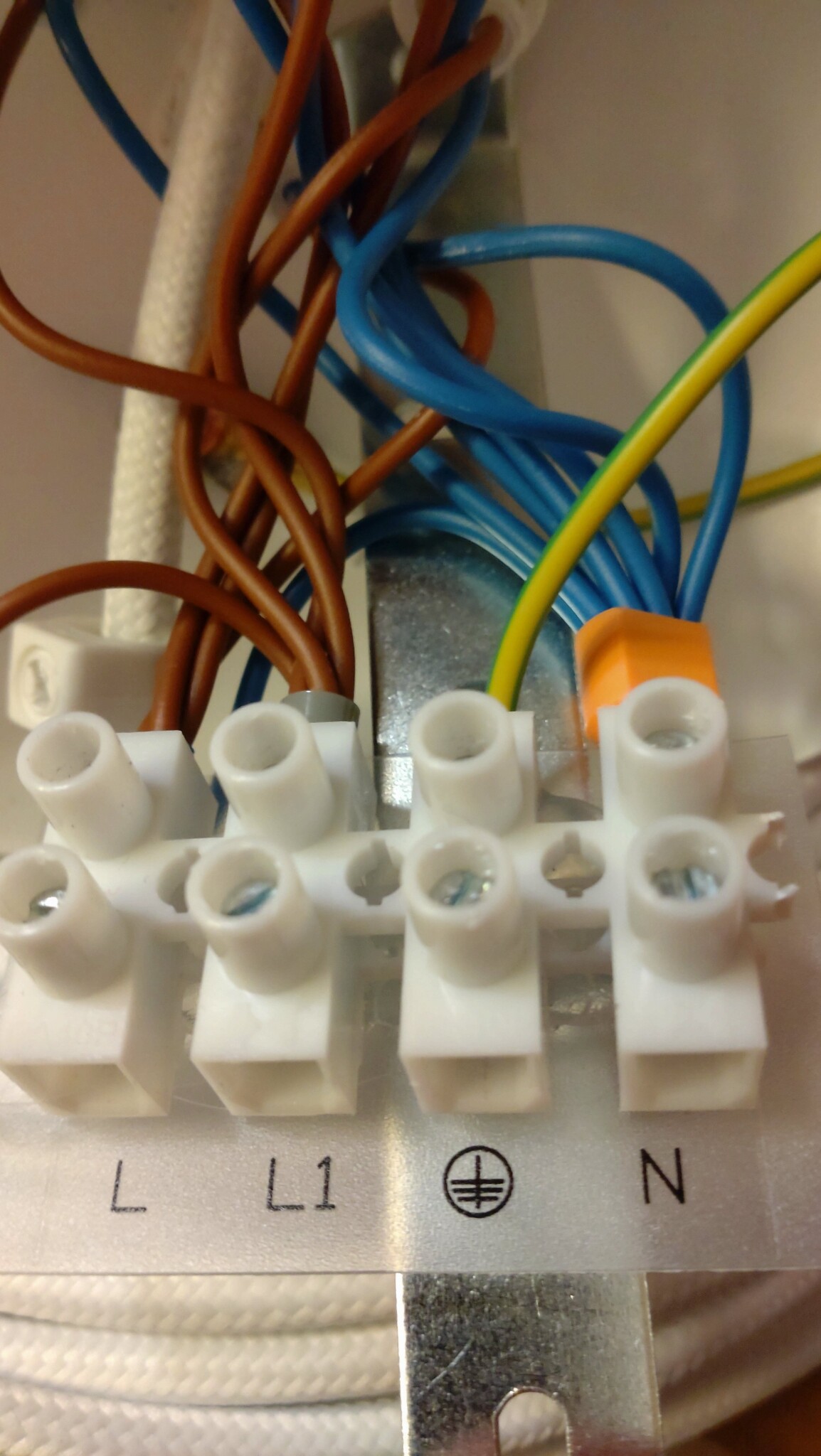

På andra bilden ser man hur kablarna på lampan ser ut och min fråga är hur jag kopplar mina tre kablar från taket (fas, nolla, jord)? Tänkte koppla med gammal hederlig jordad lamppropp till uttag vi har i taket.
Kan jag likt hur man i lampan samlat alla blåa även samla de bruna på ett ställe? Eller blir det helt tokigt?

Kan vara svårt att få in bägge bruna i ena skruvplinten.
Enklast är att ta bort bägge bruna ur skruvplinten och koppla bägge i en Wago 221-413 samt bruna ledaren från lampproppen.
Farstatjej90
På den sidan som är nedåt i bilden kan du bygla mellan L och L1 sen får du plats med kontaktens fas i en av dom.
Tack för svaret!
Men om det skulle få plats att få in alla bruna i en, är det en ok lösning eller inte? Varför är de förresten uppdelade?
Annars tackar jag för tipset med en wago och får ta mig till en butik och skaffa en!
Uppdelningen används om man har kronbrytare och bara vill tända 2 respektive 3 lampor eller alla fem.
Tack för svaret och tipset!
För en novis som mig 😊 Jag fattar meningen med att bygla men vad innebär det rent praktiskt? Är det bara med en liten kabelbit mellan L och L1? Eller hur byglar man och med vad?
Farstatjej90
Ja en bit kabel skalad i båda ändarn som ett U i båda plintarna.
OBS! Jag vet inte om det är klokt eller säkert att göra i din lampa jag bara säger att om du ska koppla ihop L och L1 och koppla kontakt med fas (L) till den kan man göra så.
Ok, Tack! Då hänger jag med. I vårt fall är vi inte ute efter att kunna tända några lampor åt gången. Så det är inte fel då att samla alla bruna tillsammans? Det kan bara vara ont om plats och då är wago en lösning?
