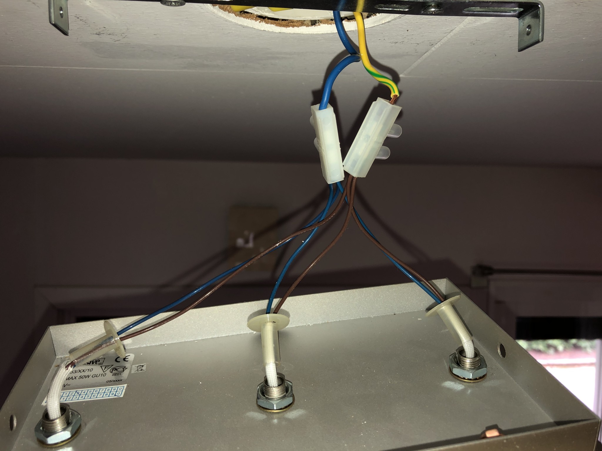

Förstår inte hur jag ska koppla in spotsen i taket. Från lamporna kommer det blå/brun från alla tre, och från taket finns endast färger separat.. Funkar inte som på bilden. Hjälp!
Mvh, Björn
  • Öppen elektrisk anslutning med blå och brun kablar kopplade via skarvdon, och ett löst gult/grönt.
Har du bara blå och gul/grön från taket? Vad satt där innan?
Nej, det finns också vit och svart! :)
Det är ingen bra idé att prova sig fram på det viset. Vad satt där innan? Sitter det en kronbrytare på väggen? Om det tidigare är gjort som sig bör är blå nolla och gulgrön jord. Nollan skall i så fall kopplas som du gjort och eftersom armaturen saknar jord och därmed förhoppningsvis är dubbelisolerad så skall jorden inte anslutas. Sedan skulle det kunna vara så att svart och vit är tändtrådar från de två vipporna i kronbrytaren. Det skulle också kunna vara så att svart är obruten fas och vit är tändtråd till lampan. Eller så är det på något annat sätt. Har du en multimeter eller känner du någon som har? I så fall går det att mäta sig fram till vilken du skall använda.

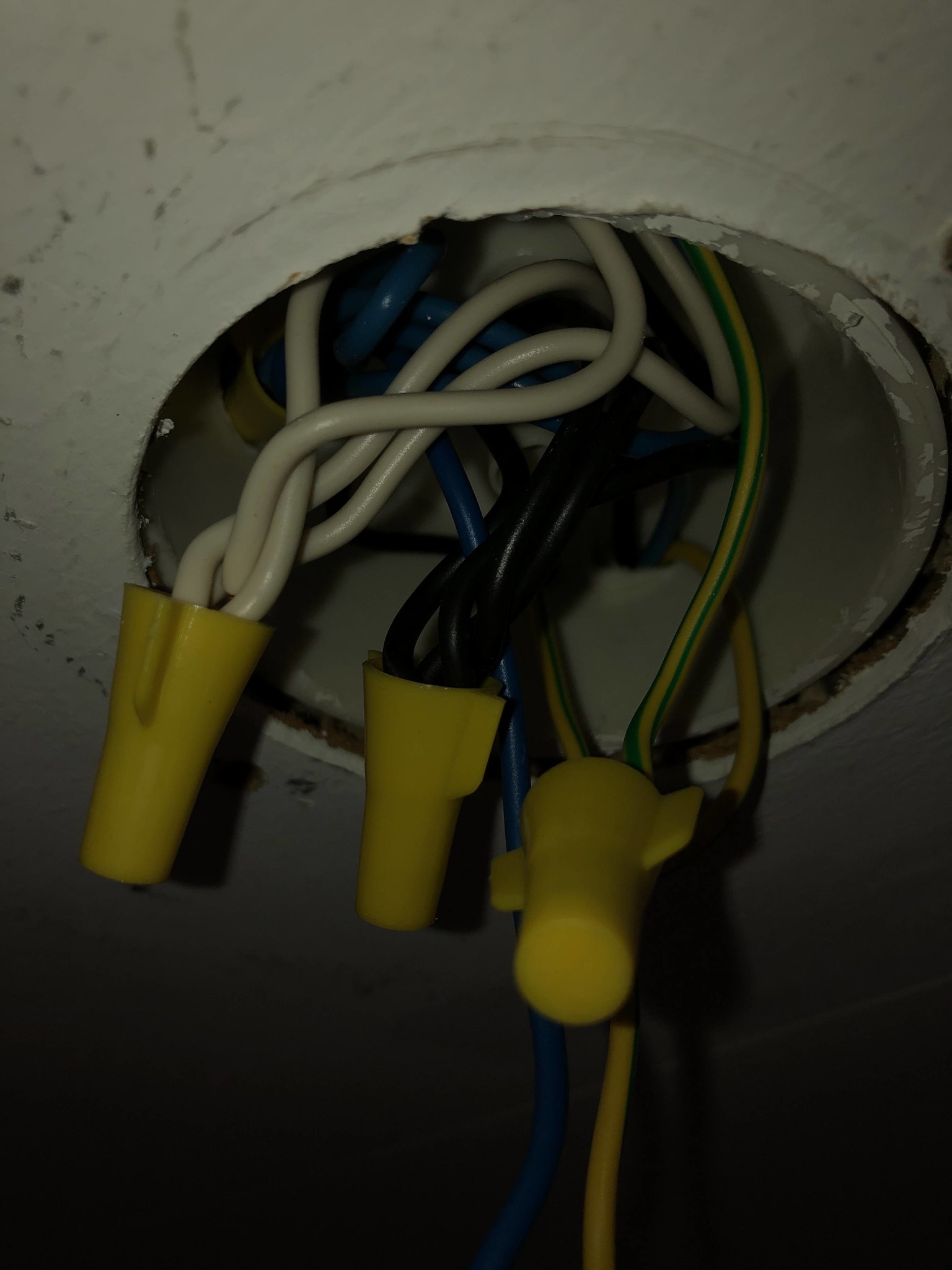

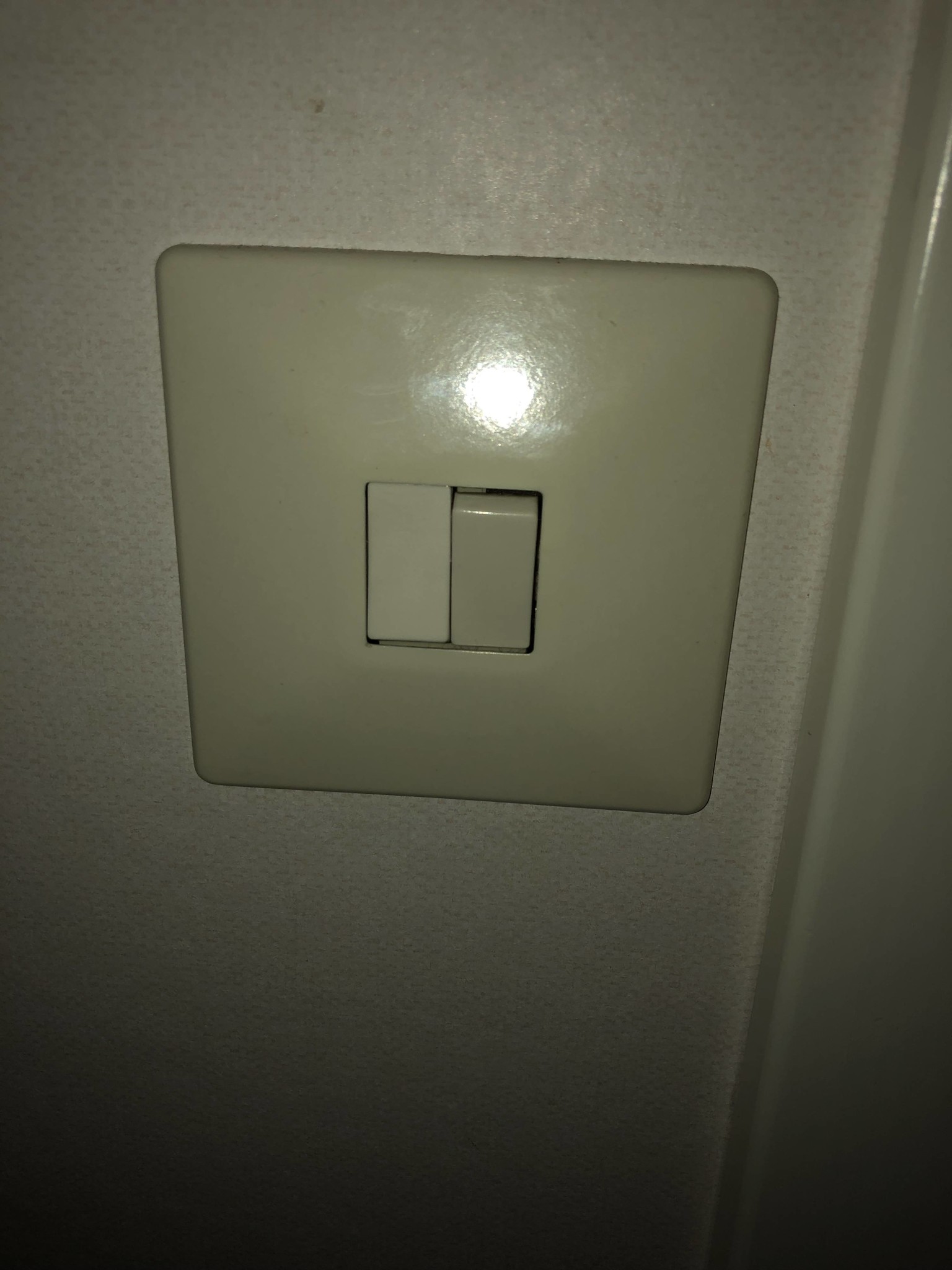

Här är lite mer bilder. Ja, två vippor. Det är den högra vippan som är till denna lampan OCH en till lampa lite längre bort i hallen. Är tacksam för hjälp men förstår självklart om ni tycker det är bättre att kontakta en elektriker.
  • Dubbel ljusströmbrytare på en vägg, högra strömbrytaren kontrollerar två lampor.
  • Elektriska ledningar med skarvhylsor i takdosan för anslutning av belysning.
Används den vänstra vippan? Det är fyra svarta och fyra vita ledare. Går de alla ut i olika rör eller är det någon som är lös? Bäst skulle vara om du kan ordna en multimeter. Men det kan gå att lösa om du monterar loss strömbrytaren och fotograferar hur den är inkopplad.
Det lär vara antingen den svarta eller den vita som du skall använda. Antingen finns det en lös ände i dosan eller också har den som kopplade bort lampan tagit bort den. Den typen av kopplingsklämma kan vara lite klurig att koppla in en till part i. Om det är så att du inte har någon lös ände utan måste koppla på dig på någon av kopplingspunkterna bör du byta kopplingsklämma. Exempelvis till en Wago 221. Vem var det som kopplade bort lampan? Kommer den personen ihåg hur det var gjort?
