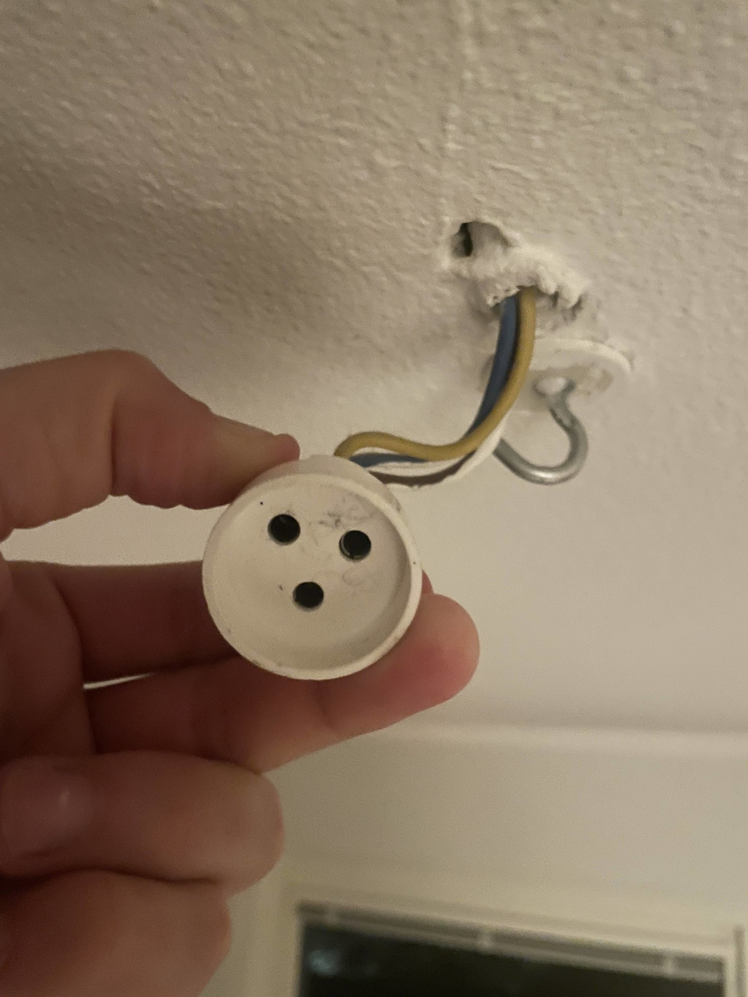

Hej! Flyttade just in i ett hus och såg det här (3poliga?) lamputtaget. Lampan jag har en jordad kabel och har tidigare använt proppen med två hanar på bilden. Nu köpte jag den andra med 3 hanar men vet inte om jag ska koppla in jorden i den tredje eller inte?
som ni ser på bilden är kablarna brun blå och gul, vad betyder gul?? Jord är ju gul/grön?
Tacksam för tips hur jag kan göra!

Du ska absolut inte koppla in lampan med den kontakten!
Den i taket är nämligen en gammal kronuttag där man kan släcka/ tända två olika delar av lampan. Vanligt i äldre armaturer. Då kunde man välja om man ville tända hälften av lamporna eller alla.
Den är inte jordad alltså.
Gissar att du har två knappar på väggen?
guslar och 1 till
Tack för svar! Sitter en dimmer och bredvid två knappar varav den ena går till en annan taklampa i samma rum. Den andra knappen vet jag inte.
Går det inte att koppla in lampan men strunta i jorden? Eller måste en elektriker byta ut uttaget?
Det går bra att använda lampan utan jorden.

Okej men kan jag då använda kontakten med 3 hanar men strunta i att koppla in en hane (jorden)? Så tejpar jag den och låter den hänga bredvid. Vet inte om det andra är jordat.
Nej. Använd den kontakten som du kan koppla in jorden i. Då är lampan förberedd för jord om den nån gång monteras i ett uttag med jord.
Alltså använd den kontakten som satt där från början.
Bo.Siltberg och 1 till
Okej men problemet är att kontakten som satt där från början, den med två hanar och jord, inte fungerar när jag kopplar in den. Därför som jag köpte den med tre hanar, men på baksidan till den tredje hanen finns ingen symbol för jord så jag tänker att man kanske kan låta den vara och ha jord okopplad? alternativt att jag trycker in jord där men vad händer då?

Du måste sätta den i två av det rätta hålen. Prova att vrida kontakten. Det är bara en kombination som funkar. Misstänker att de kopplat bort en kabel för att sätta dimmer.
Om du kopplar in jord på den tredje så blir det kortslutning om du slår på strömbrytaren.
För att vara säker på hur kablarna är kopplade så ta bilder på strömbrytaren.
Bo.Siltberg
Nej, det blir det inte. Det blir en spänningssatt lampa.
Montera den rätta jordade kontakten. Eller ännu bättre, låt någon som förstår vad det handlar om göra det.
